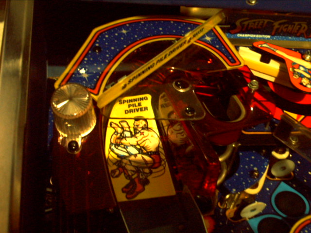

Klaus-Nomi Geschrieben 8. Dezember 2007 Autor Geschrieben 8. Dezember 2007 (bearbeitet) Hier ein Paar Fotos Hier Left Upkicker Bearbeitet 8. Dezember 2007 von Klaus-Nomi

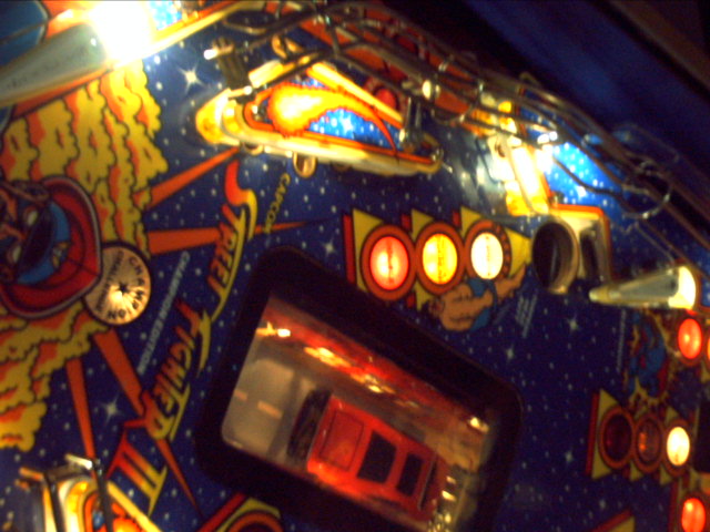

Klaus-Nomi Geschrieben 8. Dezember 2007 Autor Geschrieben 8. Dezember 2007 (bearbeitet) Das andere Loch wo die Kugel nicht rauskommt befindet hier Oben in der Ecke Bearbeitet 8. Dezember 2007 von Klaus-Nomi
