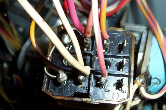

Orbit Geschrieben 27. Januar 2008 Autor Geschrieben 27. Januar 2008 Ich habe den Verdacht, dass die Verkabelung am Relay nicht korrekt ist. Verkabelt ist es folgendermassen: 1 - frei 2 - frei 3 - frei 4 - gelb/pink 5 - frei 6 - weiss/pink 7 - pink + pink 8 - frei 9 - weiss + weiss 10 - rot 11 - gelb/braun Was ist so im Schaltplan rauslese ist z.B., dass an 6 gelb/pink gehört und an 4 weiss/pink. Kann freundlicherwise mal jemand mit einem Pinball CHamp bei sich die Anschlussfarben am Relay checken? Hier noch ein Foto: Frank
Medusa Geschrieben 28. Januar 2008 Geschrieben 28. Januar 2008 Hi Frank, ich kann dir leider nicht weiterhelfen, mein PC82 ist weg aber umlöten kannst du ja trotzdem, viel kann nicht passieren Gruss Jean-Claude
