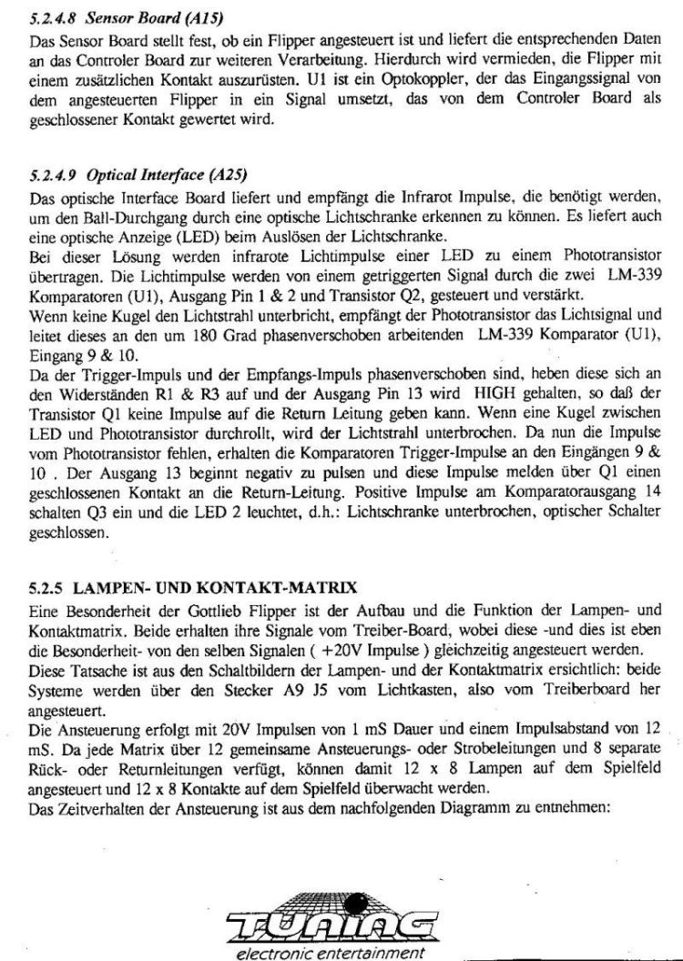

SeppSaftig Geschrieben 9. April 2008 Geschrieben 9. April 2008 Ich häng mich mal dran wenns recht ist Wie ist das nu mit der kontroll led ? Am X-Files sind vor diesem Bücherregal auch 2 Optos verbaut. Unterhalb vom PF sieht man auf jeder Platine eine LED (dauerleuchten) Ist das eine kontroll LED ? Beide Optos reagieren nicht im switchtest. Habe den stecker abgezogen und mit einer diode zum start knopf (selbe switch row) gelegt und der opto wird angezeigt. Also muss es an der kleinen empfängerplatine liegen. Die senderseite ist jeweils eine normale rote LED, welche auch gehen. Oder Täuscht das weil sie rot leuchten ? Digi auspacken Im Schaltplan steht noch das auch ein LM339 verbaut ist. Könnte ich sogar hier haben. Bevor ich den ganzen kirmes jetzt zerlege (sehr schwer drankommen) würde ich mir ggf. bei conrad die 2 Emitter Led´s ???? holen. Hat da jemand eine Bestell Nr. parrat ? Oder wie kann ich die Empf. seite noch testen. Bevor ich jetzt wieder mein abitur nachole frag ich lieber Die empf Diode brücken hab ich gelesen... Einfach so ? Oder mit sperrdiode ? Gruß Sepp

Drugi Geschrieben 9. April 2008 Geschrieben 9. April 2008 So, habe hier etwas von meinem Lehrgang, ich hoffe es hilft euch weiter.
