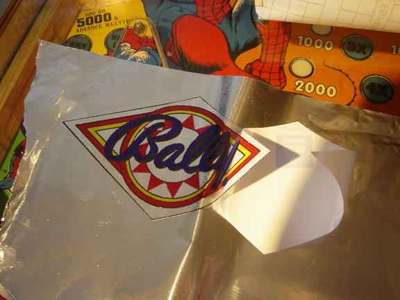

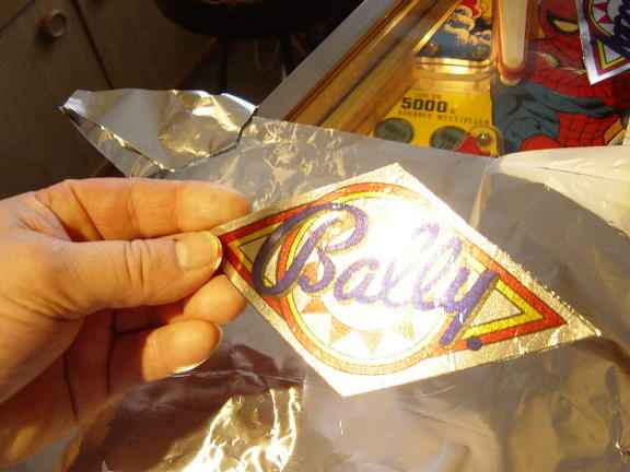

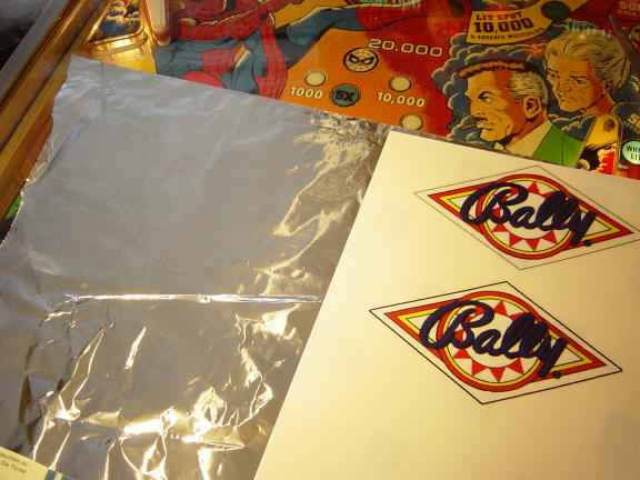

Dr.Boely Geschrieben 1. März 2004 Geschrieben 1. März 2004 (bearbeitet) Hallo ! Da ich nicht bereit bin unnötig Geld für etwas auszugeben das man auch billiger selbermachen kann , und das dann in etwa dieselbe Qualität bzw. Aussehen hat wie das Original entschloß ich mich das " Making of " the Bally Sticker made by Dr.Boely hier zu beschreiben !!! 1: Sticker von Dr.Boely Pinball Design anfordern ( Kost nix per E-Mail ) Alle im Internet erhältichen Versionen sind nicht sonderlich gut Glanzdurchlässig , da diese Freiräume einen Blaustich haben , ich habe sie eingeweißt !!!!!!!!! 2: Alufolie auf Flipperglasplatte ausbreiten ( ist schön plan und glatt ) und mit Hand oder Rakel glätten ! 3: Klarsichtfolie kaufen , gibt´s im Baumarkt 4: Aufkleber auf Zweckform Avery Folie ausdrucken No: 2500 1440 dpi 5: Aufkleber draufpappen , ausschneiden und freuen !!!! Bearbeitet 1. März 2004 von Dr.Boely

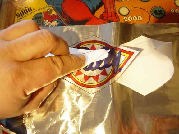

Dr.Boely Geschrieben 1. März 2004 Autor Geschrieben 1. März 2004 Und mit einem Stück Folie das ganze glätten ,sie ist schön glatt , bitte nicht mit den Händen !!!!

Dr.Boely Geschrieben 1. März 2004 Autor Geschrieben 1. März 2004 (bearbeitet) Fertich zum Bekleben mit Klarsicht Folie , bleibt die Frage wie man das Teil anklebt , hat da jemand ne Idee ? Also , sieht sogar an einer Coin Tür verdammt gut aus , soviel schon erkannt , ja fast schon Original ! Aaaaaaaaaaber , es ist noch keine Klarsichtfolie drauf und somit ungeschützt ! Weiter ist das Problem der weißen Farbe auf der Kopie die ich mir mal runtergezogen habe ! Die Zwischenrüme die auffem Bild weiß sind , sind nicht weiß bei Druck auf Normalpapier oder Avery sondern leicht bläulich !!! Ich habe sie nachgearbeitet und neu eingeweißt und somit brauchbar gemacht !!! Gibt es eine Hochverspiegelte Folie die man als Ersatz käuflich erwerben kann ??? Gruß Rainer Bearbeitet 1. März 2004 von Dr.Boely
