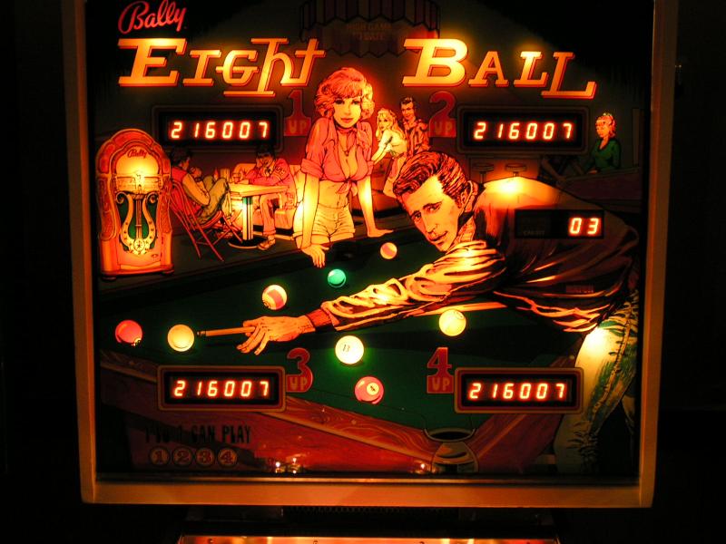

Stronzo Geschrieben 2. Mai 2008 Geschrieben 2. Mai 2008 (bearbeitet) Hallo, habe eine MPU von ihrem Säureschaden befreit und sie funktioniert auch soweit. Nur ein Problem habe ich noch damit: Sowohl die Freispiel-Punktzahlen als auch die High-Score-Punktzahl sowie die Anzahl der Credits spinnen irgendwie. In der Regel hat die Kiste 33 Credits. Freispiel #1 gibts bei 180.000 Punkten. Habe ich so eingestellt. Ebven angeworfen: anstatt der üblichen 33 Credits auf einmal deren 40 (=Maximum), der High-Score steht auf einmal bei 750.008 und das erste Freispiel gibts bei 500.007 Punkten. Über das Kassentür-Menü bekomme ich diese krummen Zahlen auch nicht weg. Kann nur auf z.B. 180.007 Punkte einstellen. Wenn ich den High-Score resette, bleibt die krumme Endung bestehen. Obskur ist auch, dass die Kiste selbst ohne Akkus immer 33 Credits hatte. Und das erste Freispiel gab es bei 127 Punkten. Irgendwo müßte ich nun irgendwas resetten/löschen. Nur was und wo? Danke und Grüße Andy Auf dem Foto läuft gerade die Einstellung für Freispiel #3. Bearbeitet 2. Mai 2008 von Stronzo
