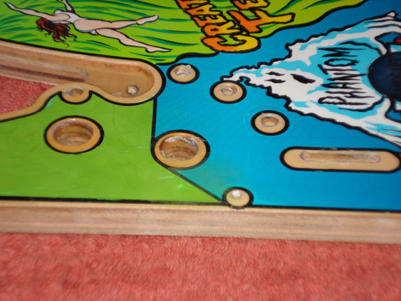

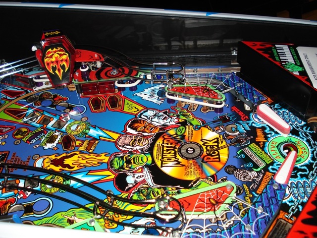

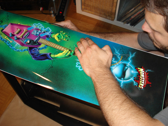

Kevin Geschrieben 22. Juni 2008 Geschrieben 22. Juni 2008 Hallo zusammen, ich beschäftige mich jetzt schon seit einigen Jahren mit Flippern und bin immer wieder begeistert davon, wie einige der hier anwesenden scheinbar ruinierte Spielfeldder doch noch wiederbeleben. Jetzt möchte das auch mal probieren Mein Kandidat ist ein MB-Spielfeld, welches ich vor einigen Tagen aus der Restauration wiederbekommen habe. Leider entsprach das Ergebnis nicht ganz meinen Vorstellungen wie ihr anhand folgender Bilder vielleicht nachvollziehen könnt. Hier sieht man, wie sich Klarlack verhält, der auf einen dreckigen und nicht angeschliffenen Untergrund gesprüht wird. Nach dem Entfernen des Lackes, was sicherlich schneller ging als das Auftragen, sieht man deutlich, dass das originale Diamond Plate unter den Slingshots und Rampen noch glänzend und im bespielten Bereich noch matt war.

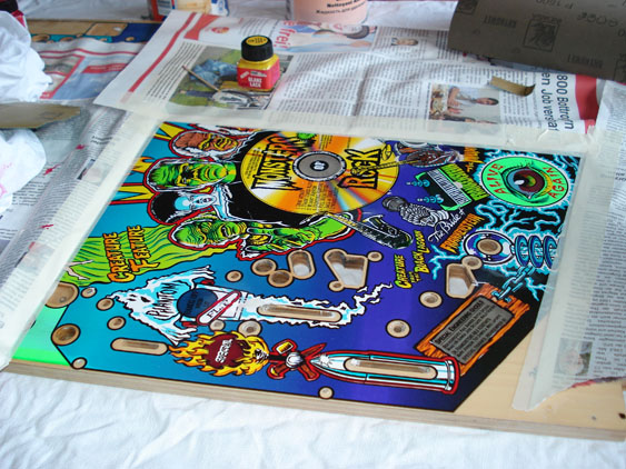

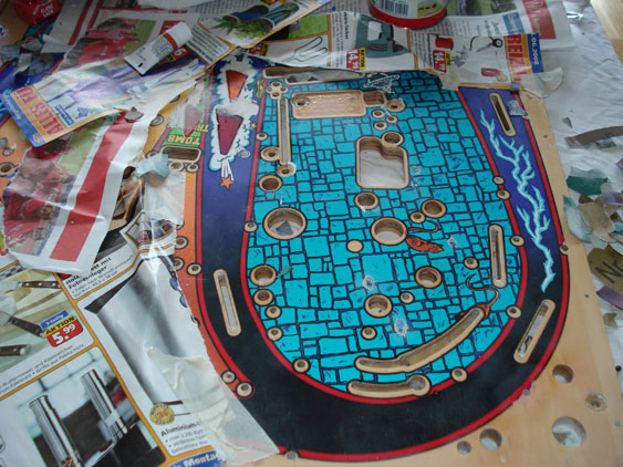

Kevin Geschrieben 22. Juni 2008 Autor Geschrieben 22. Juni 2008 Nachdem ich nun den ganzen Lack ab hatte, ging es zunächst an die groben Ausbesserungen. Ich plane das Spielfeld partiell zu reparieren. Das bedeutet ich macher erst mal die gröbsten Arbeiten in kleinen Bereichen, versicgle diese und gehe dann später zu den Feinarbeiten über. Schade, dass durch das Entfernen der "Spielfeldversiegelung" viele Insertumrandungen in Mitleidenschaft gezogen wurden,.... So schaut das Spielfeld heute aus:
Kevin Geschrieben 22. Juni 2008 Autor Geschrieben 22. Juni 2008 Und noch eines. Hier werde ich nachher noch eine dünne Schickt Klarlack aufbringen, damit es schon mal nicht schlimmer werden kann. Bevor ich allerdings den Klarlack aufbringe, wird der Bereich mit 1500er Schleifpapier nass mattiert und gründlich mit Silikonentferner gereinigt. Beim Nassschleifen nur aufpassen, dass kein Wasser in eventuell vorhandene Risse läuft...

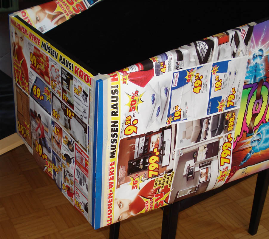

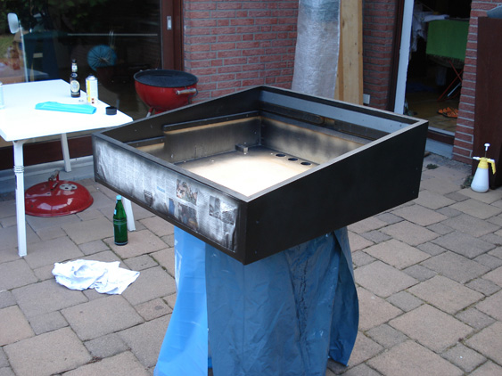

Kevin Geschrieben 25. Juni 2008 Autor Geschrieben 25. Juni 2008 (bearbeitet) @Gábor, ich bin zwar kein Lackierer, aber Silikon war sicherlich nicht der Grund dafür, dass sich der Lack löste. Man kann auf dem Spielfeld sehr gut erkennen, dass es nicht angeschliffen wurde. Von daher gehe ich davon aus, dass Du nichts zu befürchten hast, so Du die Grundregeln des Lackierens beachtest So, hier aber jetzt mal ein paar Bilder vom Cabinet, zur BB bin ich leider noch nicht gekommen. Gut Abgeklebt ist halb lackiert Bearbeitet 25. Juni 2008 von Kevin
Kevin Geschrieben 25. Juni 2008 Autor Geschrieben 25. Juni 2008 Und hier nach der letzten Dusche. Ich denke, dass sich die Decals gut darauf machen werden...

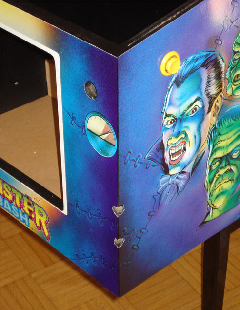

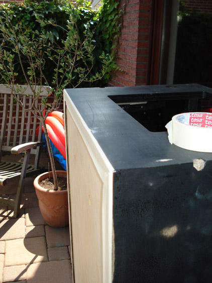

Kevin Geschrieben 28. Juli 2008 Autor Geschrieben 28. Juli 2008 (bearbeitet) So,... am Wochenende habe ich einen kurzen Zwischensprint einlegen können, der mich und meinen MB dem Ziel ein gutes Stück näher gebracht hat. Wie auch bei der Backbox habe ich den Untergrund komplett Schwarz matt lackiert. In Anbetracht der Tatsache, dass ich den matten Lack im Nachhinein noch etwas geschliffen habe, werde ch wohl das nähste Mal direkt Schwarz hochglanz lackieren. Nachdem die Decals drauf waren, ging es an die nach dem Abschneiden der Aufkleber weißen Ränder. Zum Abkleben habe ich sogenanntes Kantenband von Tesa genommen. Von der Haftwirkung m.E. optimal und haargenau zu platzieren So sah die Kiste dann mit abgeklebten Kanten aus: Bearbeitet 28. Juli 2008 von Kevin

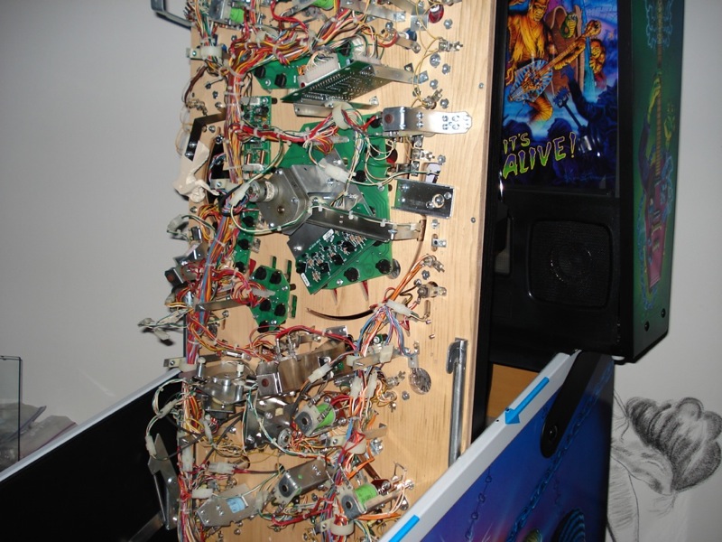

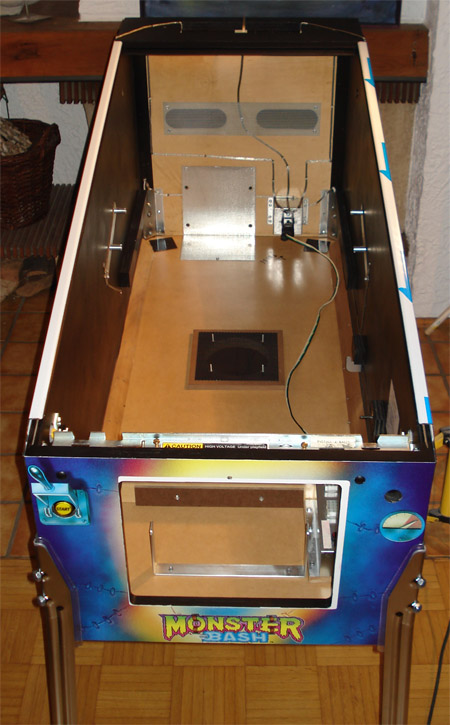

Kevin Geschrieben 28. Juli 2008 Autor Geschrieben 28. Juli 2008 Da das alte Erdungsband, welches in dem Cabinet verlegt war, nicht mehr so doll war, habe ich auch hier alles erneuert. Dazu habe ich mir extra aus Amiland das originale Erdungsband mit dem passenden Drucklufttacker besorgt. Dass die billo Güde-Tackerpistole die gleichen 1/4" Klammern schießt wie die Ami-Pistole, erzähle ich lieber nicht... Hier mal mein Cab in der Innenansicht:

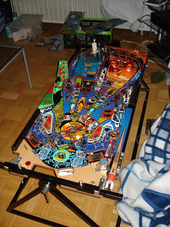

Kevin Geschrieben 28. Juli 2008 Autor Geschrieben 28. Juli 2008 Und weils so schön ist, hier der Stand der Dinge kurz bevor ich die Arbeit gestern niederlegte Die Platinen sind inzwischen auch drin. Noch ein paar Kleinigkeiten und dann bau ich das Spielfeld auf...

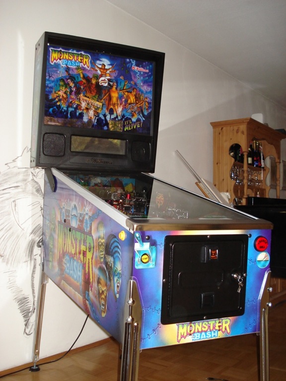

Kevin Geschrieben 24. November 2008 Autor Geschrieben 24. November 2008 (bearbeitet) OK Leute, Ihr sollt ja nicht denken, ich bekäme die Kiste nicht wieder zusammen gesetzt.... Sonnenbrillen aufgesetzt, it´s alive Hier erst mal noch ein älteres Bild vom neuen PF. Dazu habe ich noch nen ganzen Schwung Schalter ausgetauscht, die Plastics sind komplett neu, die Bumper neu, die siffigen Federkontakte neu, neues scoop, neue Beine und was halt sonst so an Kleinzeug anfällt, Ihr kennt das Spiel Bearbeitet 24. November 2008 von Kevin

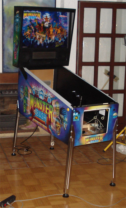

Kevin Geschrieben 24. November 2008 Autor Geschrieben 24. November 2008 So, jetzt ist aber auch gut. Wer das Teil mal anzocken mag, ist jederzeit herzlich willkommen Sollte ich tatsächlich irgendwann mal Zeit für das alte PF finden, werde ich hier anknüpfen,...
