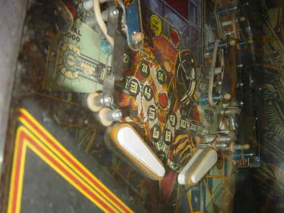

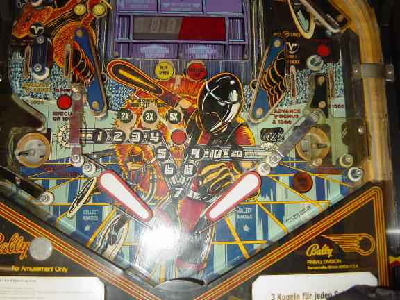

Dr.Boely Geschrieben 5. März 2004 Geschrieben 5. März 2004 Mensch Ozzy , haste den Winkel etwa wirklich so extrem verändert dass die Flipperarme wie bei einem normalen Pinball stehen ??? Wenn ja mußte dich nicht wundern, brauchste ein Foto oder haste dein altes Brett noch ? Ich vermute nämlich das darin dein Problem liegt , Bally hatte nicht ohne Grund den Winkel verändert , bin mir nicht sicher , aber ist bei Vector nicht der Flipper Assembly Winkel auch etwas steiler ( Unter der Spielfläche ) ??? Sach Bescheid und ich mach ein Pic !!!! Gruß Rainer
ozzy Geschrieben 6. März 2004 Autor Geschrieben 6. März 2004 JIIIEEEPPP !!!!!! Es lag wirklich am Winkel der Finger. Habe den nun so verändert das die Positionsbohrung genau mittig vom Finger ist. Das Spiel ist nun völlig anders. Man trifft endlich das was man anvisiert und die linke Rampe wird nun auch öfters benutzt. Im ganzen verhält sich der Pin nun viel viel besser. Auch sahne ich jetzt auch mal Punkte ab. Kaum zu glauben das so eine Kleinigkeit so viel aus macht. Danke Dr.Boeley !!!!!! Aber mach trotzdem mal ein Foto. Gruss Jochen
Dr.Boely Geschrieben 6. März 2004 Geschrieben 6. März 2004 (bearbeitet) Wusst ich´s doch , ich bin mir nicht sicher aber ich glaub ich habe dasselbe ausprobiert , ist aber schon mind. 3 Jahre her da meine Vectoren 2001 abgebaut wurden und ich somit nicht mehr alle Einzelheiten weiß ! Als du das mit den Schlägern erwähnt hattest sind mir die Schuppen , äh ich hab mich wieder erinnert komisch gell ??? Ja , der PAC ist echt ne Sache für sich , wenn man bedenkt daß ein Hersteller die Position der Finger ändern muß um gute Spielergebnisse zu erzielen !!! Ist schon Merkwürden echt ! Dr.B Ps: Foto´s kommen heute noch .... Bearbeitet 6. März 2004 von Dr.Boely
Dr.Boely Geschrieben 9. März 2004 Geschrieben 9. März 2004 Hier die Bilder´s , der erste iss original , meine zweiter ist der geänderte ! Wußte gar nicht mehr daß der noch so eingestellt ist Dr.B
Dr.Boely Geschrieben 9. März 2004 Geschrieben 9. März 2004 (bearbeitet) ...und von meinem dritten kann ich im Moment keine Pics machen , der steht im Moment ca. 50 Km weit weg Bearbeitet 9. März 2004 von Dr.Boely
