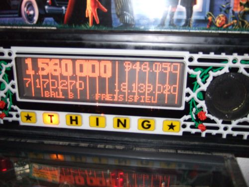

MiB Geschrieben 22. September 2008 Geschrieben 22. September 2008 Hallo Männers, die ganze Addams Familie gehört zwar hinter Gitter, doch auf Dauer stören die Streifen dann doch etwas. Wie könnte man das Streifenproblem beseitigen ? Gruss Michael
Hobbykoch Geschrieben 22. September 2008 Geschrieben 22. September 2008 ... sieht doch gar nicht so schlecht aus ....
Drugi Geschrieben 22. September 2008 Geschrieben 22. September 2008 Steckverbinderproblem,das kleine Flachbandkabel zum Beispiel.
Lati Geschrieben 22. September 2008 Geschrieben 22. September 2008 Steckverbinderproblem,das kleine Flachbandkabel zum Beispiel. Genau, abziehen und wieder draufstecken und gut ist Gruß Micha
MiB Geschrieben 22. September 2008 Autor Geschrieben 22. September 2008 Es scheint wirklich nur der Stecker des kleinen Flachbandkabels oben an der Platine gewesen zu sein. Vielen Dank auch im Namen der ganzen AF Michael
