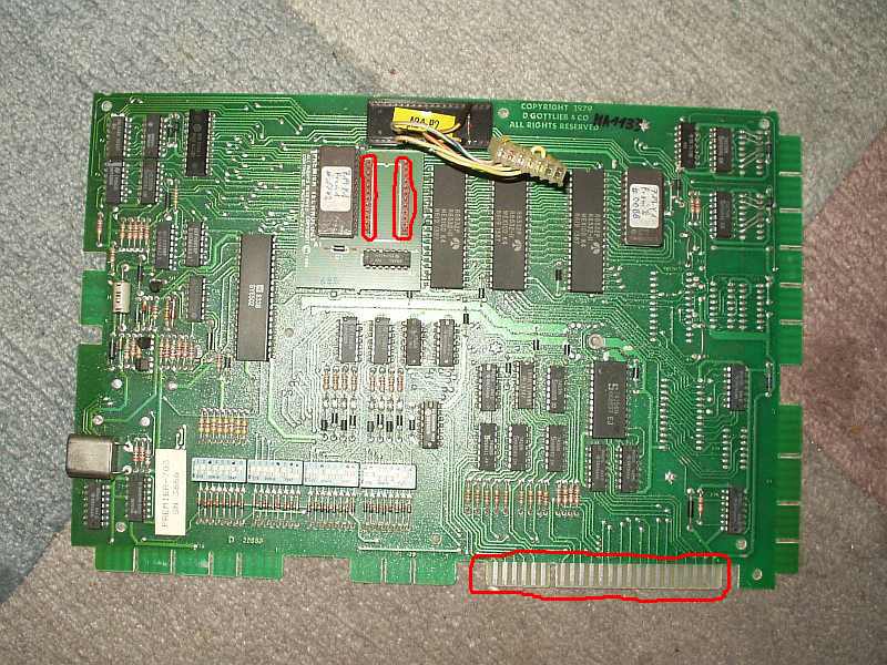

diese Kontakte sollten bearbeitet werden. Das Zusatzboard hat oft schlechte Lötstellen (rot umrandet). Um die zu beseitigen muss erst das Board ausgelötet werden und sollte nur mit gutem Werkzeug und von geschickten Händen gemacht werden. Des weiteren die Verbindung zum Driverboard, Reinigen mit zum Beispiel Glasfaserstift und dann eine dünne Lötzinnschicht drauf machen.
Das sind die Minimalarbeiten die gemacht werden müssen um erst einmal Grund rein zubringen um diese möglichen Fehlerquellen auszuschließen.
grüße
drugi

und herzlichen Dank ganz besonders für das Bild, so sollte sogar ich das (mit meiner neuen Bastelbrille) schaffen. Die Lötstation habe ich gestern schon rausgestellt.

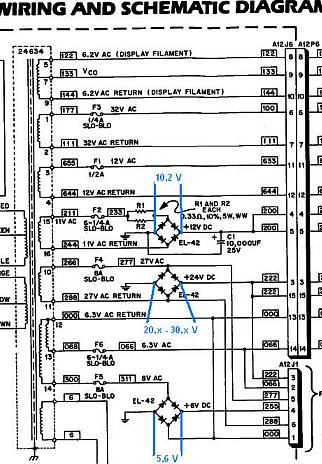

Mir ist da noch was aufgefallen: Ich habe mal die Spannung an den drei "Brückengleichrichter" neben den Trafo überprüft und besonders der mittlere scheint Probleme zu haben, statt de 24V (wie im Plan) schwankt die Spannung ständig zwischen 20 und 30 V auch die beiden anderen sind zu niedrig.
Ich habe daher den Ausschnitt aus dem Plan (S.45) angefügt und die gemessenen Werte blau eingetragen. Könnte da auch eine Ursache sein?
