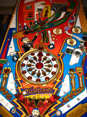

Werwolf71 Geschrieben 9. Dezember 2008 Geschrieben 9. Dezember 2008 Hallo, ich habe einen Funhouse dessen Playfield zwei kleine ca. 0,5 x 0,7mm Abspielunge am Loop Hole hat. Auserdem ist das komplette Playfield mit Krähenfüssen (Rissen) überzogen. Zu allem Unglück klebt fast über dem ganzen Playfield Mylar und viele der Inserts sind durch die Lampenwärme nach oben gewandert. Mein Ansatz zur Restauration ist nun: 1. Mylar vorsichtig ablösen da es Blasen wirft und sich löst. Dazu möchte ich "Goo Gone" verwenden, das ist ein Lösemittel auf Petroleum Basis. Empfohlen wurde die Methode hier: http://www.edcheung.com/album/album05/pinball/playfield.htm 2. Gründliche Reinigung des PFs. 3. Inserts mit eimem Föhn leicht erwärmen und dann mit einem Hartholz und Filzschutz + Hammer wieder auf die richtige Höhe "hämmern" 4. Krähenfüsse mit "Finess it" wegpolieren. 5. Blaue Farbe versuchen zu bekommen um die Anspielung zu beseitigen. 6. PF mit 2K Lack versiegeln. Leider habe ich keine Ahnung woher ich die blaue Farbe fürs PF bekomme und woher ich den 2K Lack, möglichst in einer Sprühdose bekomme. Was haltet Ihr von meinem Ansatz der Restauration? Ist das klug oder sollte ich lieber die Finger davon lassen? Ich habe sowas noch nie gemacht traue mir aber zu, es zu versuchen. Gruß Werwolf71

Werwolf71 Geschrieben 10. Dezember 2008 Autor Geschrieben 10. Dezember 2008 Hallo, Mylar ist ab, Foto folgt noch. "GooGone" ist echt super, ich habe damit das große Stück Mylar das von den Flipperfingern über die Uhr bis zum Spiegel geht, in einem Stück ablösen können, OHNE das Farbe hängenblieb. (Naja die Decals teilweise aber die werden ja eh neu gemacht.) Ich habe die Inserts auf die richtige Höhe gebracht, nun warte ich auf mein Finess it das hoffentlich morgen kommt.

Werwolf71 Geschrieben 14. Dezember 2008 Autor Geschrieben 14. Dezember 2008 Hallo, danke für die vielen ermutigenden Worte. Was Restaurationen angeht, bin ich absoluter Anfänger. Ich würde mich trauen eine kleine Abspielung zu beseitigen aber ein so großes Projekt das traue ich mir mit meinen derzeitigen Kenntnissen nicht zu. Ich bin das ehrlich und realistisch. Ich habe derzeit auch nicht hunderte von Euros zur verfügung um das PF an jemanden zu übergeben, der es dann wieder hinbekommt. Ich denke ich wachse es um nicht noch mehr Beschädigungen zu verursachen und nehme den Funhouse hin so wie er ist. Gruß Hagen

Werwolf71 Geschrieben 14. Dezember 2008 Autor Geschrieben 14. Dezember 2008 Hallo, würde ich gern aber so wie ich das hier sehen besteht eine Beschränkung von 80k pro Bild.

Werwolf71 Geschrieben 14. Dezember 2008 Autor Geschrieben 14. Dezember 2008 ok ich teste mal mit einem Bild, 80k ist hart.
Itschy Geschrieben 14. Dezember 2008 Geschrieben 14. Dezember 2008 Nur Mut,das sieht garnicht so schlimm aus.Vorrausgesetzt du hast die Zeit für dieses Projekt.Decalset hab ich bei Interesse noch da. mfG Sören
