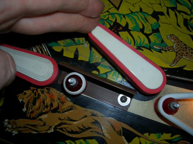

Medusa Geschrieben 13. Dezember 2008 Geschrieben 13. Dezember 2008 ... an wie die Doppelflifis gestaltet waren? In meiner Erinnerung konnte die Kugel nicht zwischen den Doppelflifis durchlaufen, der hier gezeigte Aufbau ist aber sicher nicht original. Waren dort Gummis dahinter oder eventuell je nach Aufsteller sogar offen? Gruss Jean-Claude
Drugi Geschrieben 13. Dezember 2008 Geschrieben 13. Dezember 2008 (bearbeitet) Kann mich leider auch nicht daran erinnern, wie es war. Aber es gab einige bösartige Flipper wo die Kugel dazwischen rollen konnte. Habe gerade mal ein paar Bilder auf der IPB mir angeschaut, danach könnte es doch so sein wie es jetzt ist. Gruss drugi Bearbeitet 13. Dezember 2008 von Drugi
Skateball Geschrieben 13. Dezember 2008 Geschrieben 13. Dezember 2008 Für mich ist das nicht original. Sieht eher nach Teppichleiste o.ä. aus. Hier mal ein Bild aus der IPDB. Gruß Andreas
Drugi Geschrieben 13. Dezember 2008 Geschrieben 13. Dezember 2008 Andreas kann durchs Plastik sehen. Ich weiß nicht was unter dem Kunststoff ist außer dem Post sehe ich nichts.

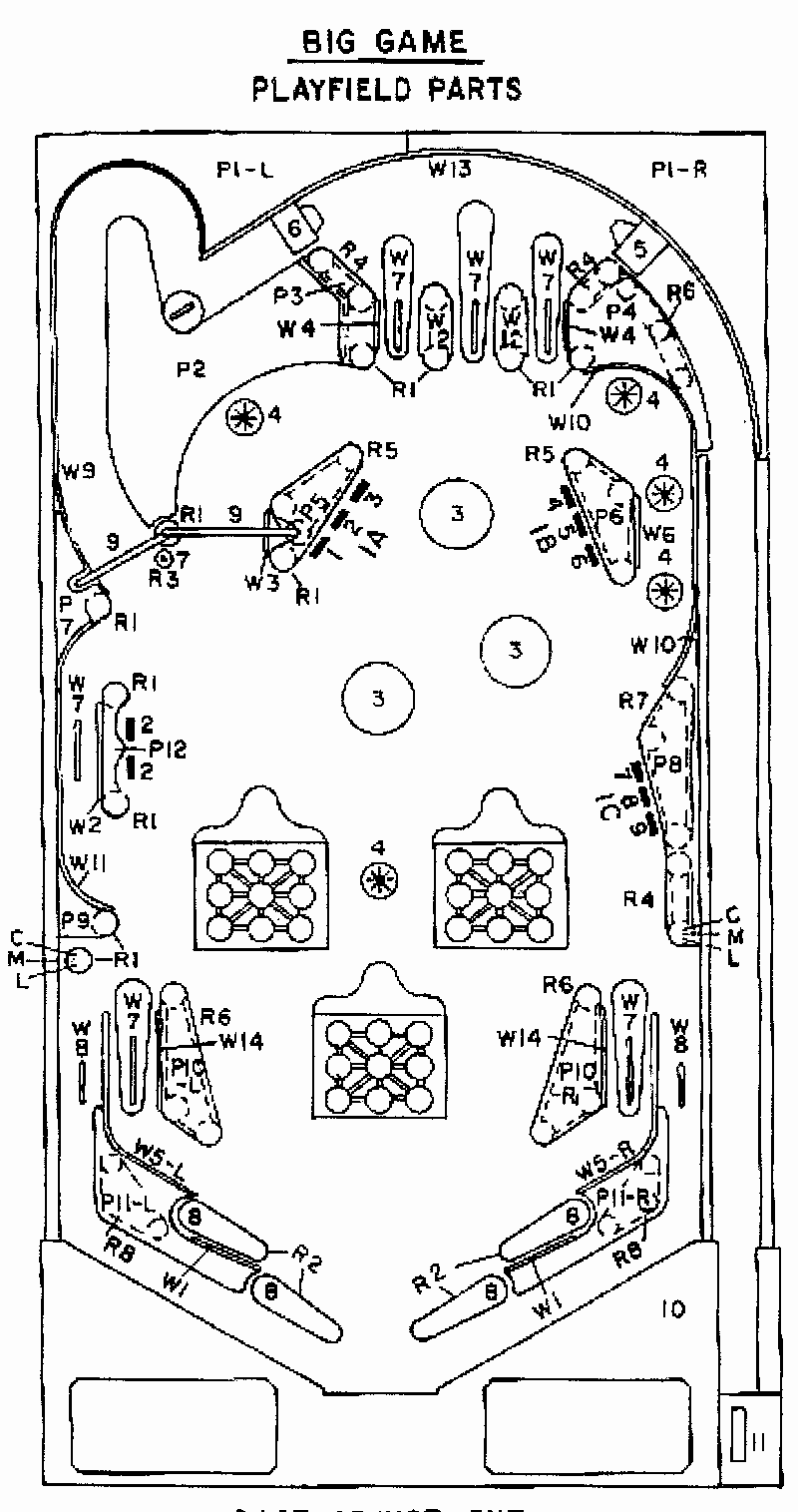

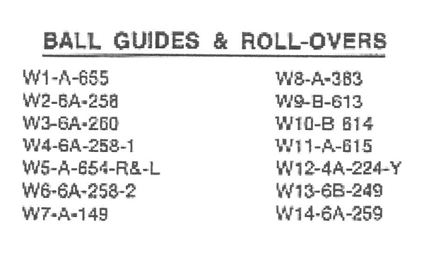

Volley Geschrieben 13. Dezember 2008 Geschrieben 13. Dezember 2008 Im Handbuch sind die Dinger eingetragen (W1)! In sofern denke ich ist es original und richtig!
Skateball Geschrieben 13. Dezember 2008 Geschrieben 13. Dezember 2008 Ich habe ja nicht gesagt, daß es falsch ist, nur dieses braune Plastikteil auf Jean-Claude's Foto sieht für mich nicht original aus. Was sind denn die ganzen "W"s im Handbuch? Vielleicht Wire, also Drahtbügel?
Skateball Geschrieben 13. Dezember 2008 Geschrieben 13. Dezember 2008 Andreas kann durchs Plastik sehen. Ich weiß nicht was unter dem Kunststoff ist außer dem Post sehe ich nichts. Ich sehe die weiße Spielfeldlackierung unter dem Plastik, bei Jean-Claude ist der Großteil davon mit brauner Teppichleiste verdeckt.
Volley Geschrieben 13. Dezember 2008 Geschrieben 13. Dezember 2008 Kann gut sein das es Bügel sind! Auf alle Fälle geht da kein Ball hinter dem Flipperfinger raus!

Medusa Geschrieben 14. Dezember 2008 Autor Geschrieben 14. Dezember 2008 @Jean Claude: Frage doch mal den Homer XXXXX, im Theater Landsweiler steht ein Big Game ! Gruß Rainer ist mir zu Ohren gekommen, dieser Tage.. @an alle - das von mir abgelichtete Teil ist für mich auch eine Art Teppichleiste, wie das aber original aussah, habe ich bisher nicht rausgefunden - IPDB und auch flyer helfen da nicht weiter vielleicht lasse ich es entgegen Original einfach mal offen, das wird dann spannender werden ansonsten - wie schon oben geschrieben, bin ich mir sicher, dass an dem Gerät wo ich vor Jahrzehnten gespielt habe, die Kugel nicht zwischen den Doppelflifis weglief was anderes - es scheint so, als ob die richtigen Kabelfarben welche auf die verschiedenen Stecker des powerboards gehen nicht denen entsprechen, die ich als 'big Game shematics' runtergeladen habe? Ist das hier Zufall oder mal wieder ee-Stern typisch? Und hat vielleicht jemand 'Original' Unterlagen von Stella rumliegen? LG Jean-Claude

Medusa Geschrieben 15. Dezember 2008 Autor Geschrieben 15. Dezember 2008 beide Seiten haben diesen komischen Teppichleistenplastik, ich denke aber, dass man hier auch ein Gummi ziehen könnte werde auch mal bei Homer nachfragen zu den Kabelfarben - mit anderen 'transformers shematics' habe ich schon mal eine MPU ins Nirvana geschickt hier die Differenzen zu den von IPDB heruntergeladener Kopie J2 - 7 - steht W, ist aber blue/white J3- 5 - grey, ist aber grey/bl J3- 4 - W-R, ist aber W-OR J3- 18 - W, ist aber Y-GR @Drugi - ich melde mal Interesse an deinen Originalunterlagen LG Jean-Claude

Medusa Geschrieben 29. Dezember 2008 Autor Geschrieben 29. Dezember 2008 @Alex - danke für die Info ich denke mal, dass ich vom Original abweichen werde und 'offen' lasse - das macht das Spiel spannender
t.olsen Geschrieben 31. Dezember 2008 Geschrieben 31. Dezember 2008 Hallo Jean-Claude, laut dem Manual müsste es eine Ballführung geben,ich tippe auf einen gebogenen Draht.Dann müsstest Du aber am Playfield die Löcher dafür sehen können. Ansonsten taugen alle Bilder im Net zu diesem Thema nichts,weil überall die Plastics montiert sind. Ansonsten wünsche ich dir einen guten Rutsch ins neue Jahr und freu mich darauf,deine Fortschritte ,den Big Game wiederzubeleben,zu verfolgen Gruß,Timo
Medusa Geschrieben 31. Dezember 2008 Autor Geschrieben 31. Dezember 2008 Hi Timo, Löcher sind da und mittlerweile ist es sicher, dass da Metallschienen waren - werde aber trotzdem mal 'offen' lassen...... Big Game Baustelle musste ruhen, da noch zusätzliche Baustellen sich aufgetan haben, ging aber heute morgen weiter... und so wie es aussieht, Anfang nächstes Jahr müsste BG wieder ans Netz gehen Alles gute für 2009 Jean-Claude
Medusa Geschrieben 5. Januar 2009 Autor Geschrieben 5. Januar 2009 @Sönke- danke sieht auch nach Nachbastlerei aus Spiel ist fast fertig, muss noch einen ganzen flifi ersetzen - ich werde einfach dort offen lassen, dann ist das Spiel schwerer beherrschbar
G*R*E*E*D Geschrieben 5. Januar 2009 Geschrieben 5. Januar 2009 @J-C, ich bin mir ziemlich sicher, daß die nicht "hineingebastelt" wurden, sondern original sind. Die Teile sind übrigens auch im Manual als W1 (Ball Guide) aufgeführt. Auch die Bauweise entspricht exakt den zu dieser Zeit von Stern verbauten Ball Guides. Würde mich allerdings schon mal interessieren, wie sich der BG ohne diese Guides spielt. Kannst ja mal berichten. Sönke
Medusa Geschrieben 6. Januar 2009 Autor Geschrieben 6. Januar 2009 Hi Sönke, OK - die Nieten kamen mir auch bekannt vor und sehen recht billig aus, sowie das bei den e-Stern üblich ist ich habe heute morgen erste Testspiele gemacht zwecks allgemeiner Funtionstesterei - ist jedenfalls spannender ohne als mit, ob aber meine Lösung mit beidseitig angebrachtem post (hinter der Spitze der flifis) das gelbe vom Ei sein soll, bezweifele ich, die Kugel scheint sich hier zu verhacken, da muss ich eine andere Lösung finden oder eben wieder 'rails' anbringen momentan bin ich mir nicht schlüssig und muss sowieso noch vorher einen ganzen flifi Meschanismus von Stern rausnehmen und durch was anderes ersetzen ich werde aber über die offenen Lösung posten... Gruss Jean-Claude
