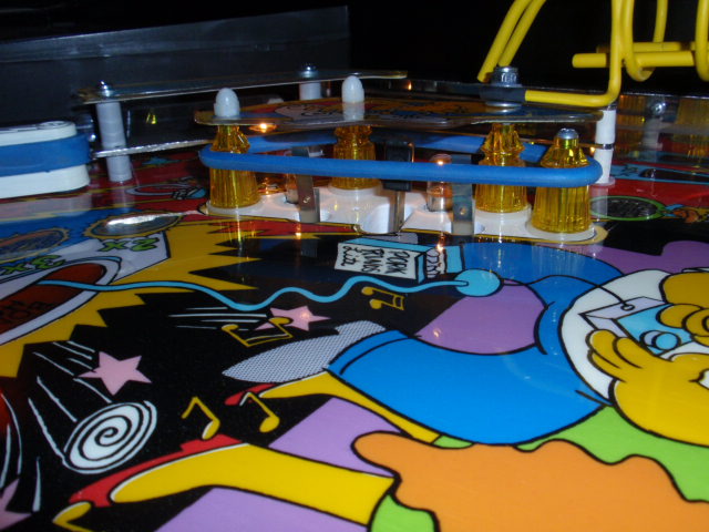

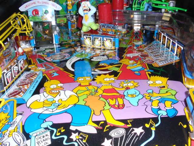

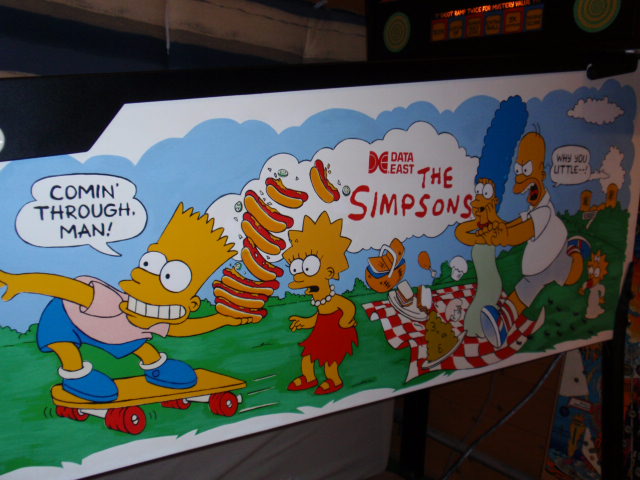

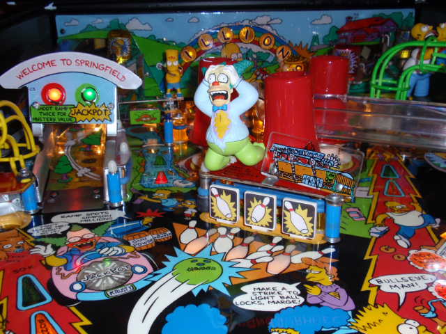

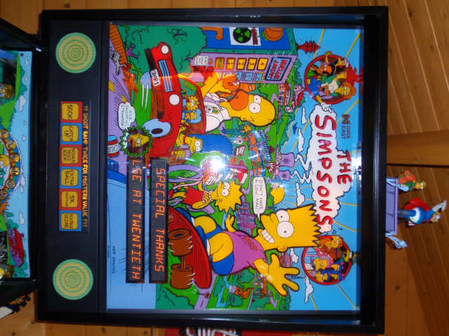

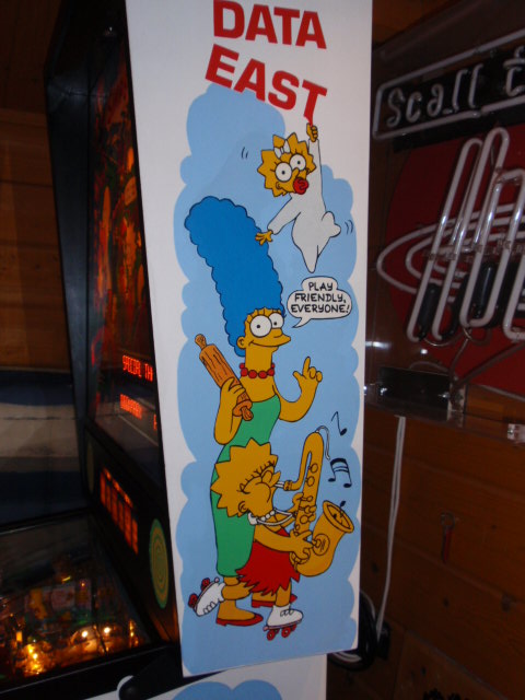

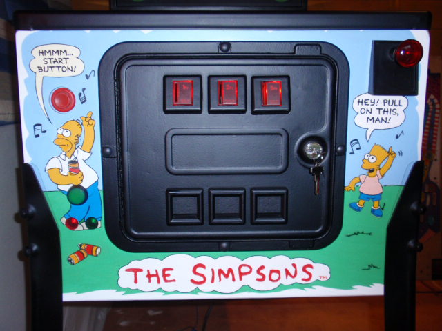

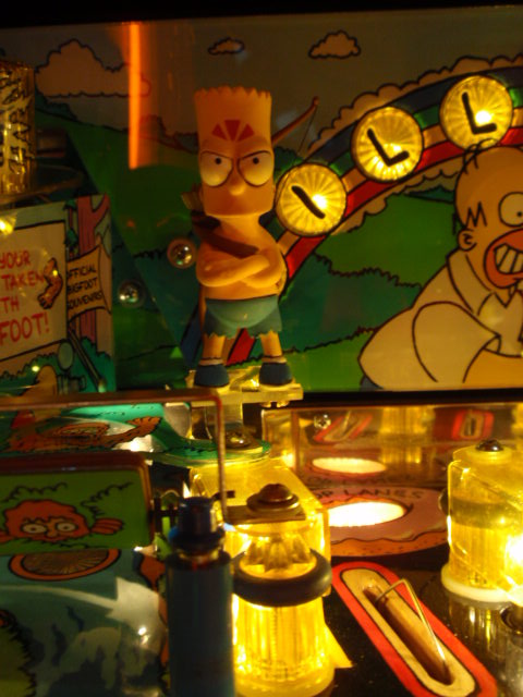

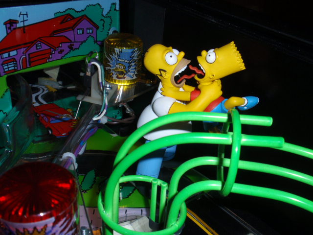

tegtom Geschrieben 25. Dezember 2008 Geschrieben 25. Dezember 2008 Hallo Flipperfreunde, nun ist er fertig geworden. Ich habe versucht so ziemlich alles zu machen was man bei einer Restausrierung machen kann: Spielfeld ausgebessert und zusätzlich auf dem Spielfeld auch alle weißen Felder erneuert, so wie die noch bleibenden Holzflächen ebenfalls weiß lackiert und alles mit 2K Lack geschützt. Löcher durchlackiert, sowie alle spielfeldberührenden Teile wie Pots etc. auf Kunststoffunterlegscheiben gesetzt )sieht immer wieder nett aus). Dann noch 3 zusätzliche Figuren installiert und natürliche viele Neuteile auf dem Spielfeld eingesetzt. Das Gehäuse hat diesmal mehr Zeit benötigt als das Spielfeld und zwar nicht weil im damit so schnell fertig war, sondern weil ich fast alle Farben ausgewechselt habe und das komplette Gehäuse nachher von außen und innen mit matten 2K Lack geschützt habe (natürlich viel Spachtelei und Schleiferei vorangegangen um die kaputten Ecken, Kratzer, Bohrlöcher usw. auszugleichen - z.B. auch alles neu weiß lackiert -auch von unten ) natürlich auch alle schwarzen Metallteile neu lackiert und ebenfalls mit 2 K Lack geschützt. Außerdem habe ich alle häßlichen blauen Himmelfarben, gegen ein wunderschönes himmelbau welche auch in der Kopfscheibe zu finden ist ausgetauscht - das ist zwar nicht mehr original aber es sieht wirklich gut aus und und und --- alles hat ca. 3 Monate gebraucht und hat zeitweise Spaß gemacht :-). Die Elektronik musste auch repariert werden, aber das ist mein Fachgebiet, war aber trotzdem ganz schön kniffig. Einige Bilder während der Arbeit packe ich ggf. noch später hinzu, denn die muss ich erst noch auf das 100k Format bringen.
tegtom Geschrieben 25. Dezember 2008 Autor Geschrieben 25. Dezember 2008 Simpson Bild-Kunststoffunterlegscheiben unter Post zu sehen
tegtom Geschrieben 25. Dezember 2008 Autor Geschrieben 25. Dezember 2008 (bearbeitet) Simpson Bild Bearbeitet 25. Dezember 2008 von tegtom
tegtom Geschrieben 25. Dezember 2008 Autor Geschrieben 25. Dezember 2008 Simpson Bild erst mal letztes Bild Gruß Thomas
