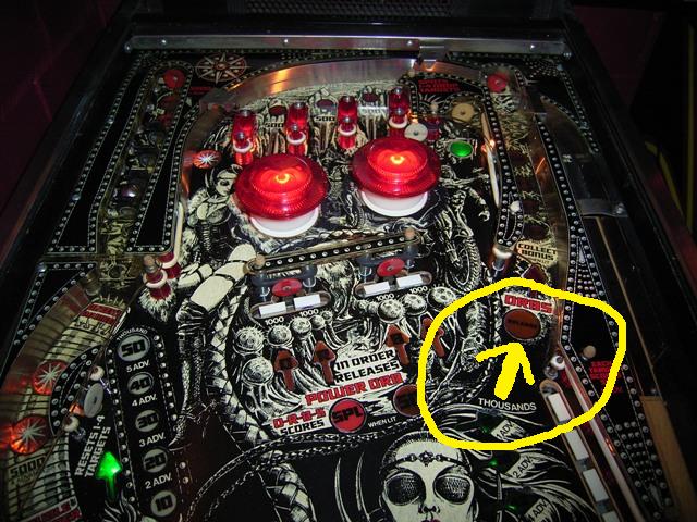

ollium Geschrieben 25. Januar 2009 Geschrieben 25. Januar 2009 Da an meinem Centaur zwei Insert-Lampen nicht gingen und ich ein funktionierendes Ersatz-Lampentreiberboard (aus einem Silverball Mania) hatte, habe ich dieses eingebaut. Soweit alles bestens ! Allerdings habe ich nun das Phänomen, das dieses rechte Insert des RELEASE-Target...BLINKT !? Also so ungefähr im 2-3 Sekunden Abstand, würde ich sagen. Ich meine das er das vorher nicht gemacht hat...oder ist mir das nur nicht aufgefallen ?
Volley Geschrieben 25. Januar 2009 Geschrieben 25. Januar 2009 Ich schau gleich mal ob meiner auch blinkt! Du meinst das Target rechts oben, stimmts?
ollium Geschrieben 25. Januar 2009 Autor Geschrieben 25. Januar 2009 (bearbeitet) Ich schau gleich mal ob meiner auch blinkt! Du meinst das Target rechts oben, stimmts? Das wäre nett Frank...ich meine das Insert wo man oben recht sin die Lane schießt und die Multibälle zu aktivieren. Vor dieser Lane ist ein Insert (goßes rundes oranges) "RELEASE" Bearbeitet 25. Januar 2009 von ollium
SeppSaftig Geschrieben 25. Januar 2009 Geschrieben 25. Januar 2009 Also ich bin mir da eigentlich ziemlich sicher das das normlerweise nicht blinkt....... Gruß Sepp
Dr.Boely Geschrieben 25. Januar 2009 Geschrieben 25. Januar 2009 Hai, nein das blinkt nicht! Eventuell hat es ein paar kalte Lötstellen an den Steckerstiften auf der Platine? Oder es ist mehr ein Zittern der Lampe, das wäre ein Hinweis für einen alten Säureschaden unter einem IC Sockel, entweder auf der MPU oder dem Lampdriver! Ist es der AUX Driver oder der normale Lampdriver? Gruß Rainer
Dr.Boely Geschrieben 25. Januar 2009 Geschrieben 25. Januar 2009 Lese ja gerade daß du den aus dem Manai hast, dann isses wohl der normale da Mania meines Wissens keinen Auxy hat
SeppSaftig Geschrieben 25. Januar 2009 Geschrieben 25. Januar 2009 Das insert wird meines wissens nach über den Lamp Driver nicht über AUX angesteuert. Über Aux laufen links oben die G.I., Bumper, und die Mehrfach leuchten in den oberen lanes... Sepp
ollium Geschrieben 25. Januar 2009 Autor Geschrieben 25. Januar 2009 Also ich meine das es mit dem anderen "originalen" Lamp-Driver-Board dauernd geleuchtet hat. Das wäre mir sonst schon eher aufgefallen...mit dem Lamp-Driver-Board aus dem Silverball Mania blinkt es, wie gesagt...regelmäßig. Daher glaube ich eher nicht an einen "Defekt" oder so. Das andere Release Insert oben links in der Chamber Lane leuchtet normal dauerhaft wenn es aktiv ist. Irgendwie verwirrend...oder ich muß nochmal das alte Board reinbauen und schauen.
ollium Geschrieben 25. Januar 2009 Autor Geschrieben 25. Januar 2009 Also ich habe nochmals kontrolliert...es blinkt definitiv regelmäßig wenn es aktiv ist innerhalb eines Spieles. Im Atract-Mode blinkt es schnell...so wie die anderen Inserts auch. Auch wenn man in "Stand-By" einen Flipperbutton drückt und dann die Erklärung kommt, blinkt es schnell wie die anderen Inserts. Nur innerhalb des Spiels blinkt es langsam im ca. 2-Sekunden Takt. Ist natürlich verwirrend wenn man gerade dann hinschaut wenn es nicht an ist und man denkt das Release Target ist nicht aktiv
Volley Geschrieben 25. Januar 2009 Geschrieben 25. Januar 2009 Müsste Dauerlicht sein. Ne Blinkbirne ist aber nicht drin, oder? Wird die Lampe im StandBy wenn Du einen Flipperknopf drückst richtig angesteuert? Falls nicht könnte etwas mit den Adressleitungen nicht stimmen!
ollium Geschrieben 25. Januar 2009 Autor Geschrieben 25. Januar 2009 (bearbeitet) Also ich meine mit dem alten Lampentreiberboard war das nicht...um 100% sicher zu sein da müßte ich das nochmals einbauen und testen. Also wenn ich im StandBy einen Flipperbutton drücke und er die Sachen durchgeht dann leuchtet die Lampe normal wie die anderen...also alle blinken ja recht schnell. Sie wird aber in der richtigen Gruppe mit beleuchtet. Blinklampe scheidet eigentlich aus weil sie es ja vor dem Boardtausch nicht gemacht hat...meine ich Bearbeitet 25. Januar 2009 von ollium
Skateball Geschrieben 25. Januar 2009 Geschrieben 25. Januar 2009 Schau Dir die Lampe trotzdem lieber mal genau an, sicher ist sicher. Gruß Andreas
ollium Geschrieben 26. Januar 2009 Autor Geschrieben 26. Januar 2009 Nachdem heute morgen in einem Telefonat die Idee aufkam, es könnte an der Home-ROM Version liegen die in meinem Centauren steckt...habe ich mal den Tisch in Visual PinMame angetestet und siehe da, auch dort blinkt das rechte Release Insert ! Ich meine auch, das der Multiball NUR ausgelöst wird wenn man das Target trifft während das Insert leuchtet ! Dies würde auch die relativ lange Blinkphase erklären. Wundert mich das kein Centaur-Besitzer dazu was sagen kann
ollium Geschrieben 26. Januar 2009 Autor Geschrieben 26. Januar 2009 Sodele...das Mysterium ist aufgeklärt Es war wohl eine Einstellung der DIP-Schalter, aber fragt mich nicht welche. Ich habe mal alle umgestellt die mit dem Release Target zusammen hängen. Jetzt ist es wieder dauer an. Ich denke mal das man damit den Schwierigkeitsgrad erhöhen kann. In diesem Zusammenhang würde mich mal interessieren wie andere Centaur Besitzer Ihren eingestellt haben !? Btw....gibt es eine Art Werkseinstellung ?
