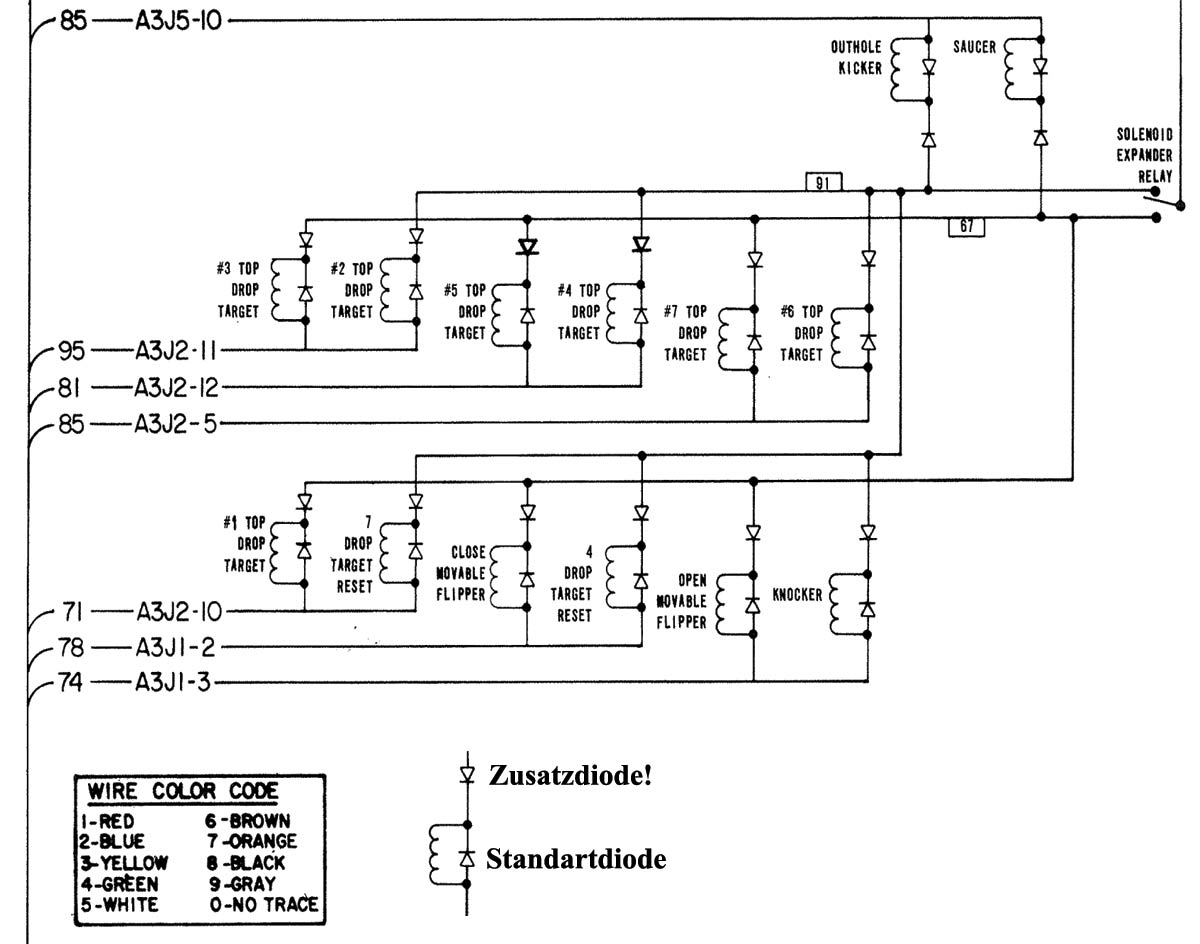

viking Geschrieben 7. Februar 2009 Autor Geschrieben 7. Februar 2009 Also, hab gestern den ganzen tag damit verbracht diesen scheiß fehler zu suchen aber immer noch ohne erfolg. Hab die 2 fraglichen Spulen gegen die orginalen ausgetauscht, Die Platine unter dem Spielfeld durch-gepiepst, obere Targetbank überprüft und,und ,und. Die Symtome haben sich jetzt etwas verändert und zwar Knakt der Knocker jetzt nicht mehr am Saucer sondern bei der Ansterurung der Öffnerspule der Zipper-Flipper ,Der Kugelauswurf hat im Spielmodus keinen Power ,beim Spulentest ja. Die neue Spule vom Kugelauswurf hat nur eine Diode und die neue vom Saucer natürlich auch da sie ja die gleichen sind.
Volley Geschrieben 7. Februar 2009 Geschrieben 7. Februar 2009 Kugelauswurf und Saucer brauchen ZWINGEND ZWEI DIODEN!
Volley Geschrieben 7. Februar 2009 Geschrieben 7. Februar 2009 Hier mal ein Bild von allen Spulen die zwei Dioden haben müssen!
okaegi Geschrieben 8. Februar 2009 Geschrieben 8. Februar 2009 Was auch noch ganz wichtig ist: Gehe in den Lampentest, schau unten auf die kleine Solenoid expander Platine. Diese muss im Lampentest sauber schalten (Klack Klack Klack). Wenn die Platine schnarr (buzz buzz...) , musst du zuerst das Problem lösen. (Brückengleichrichter tauschen und Steckkontakte überprüfen). Gruss Oliver
viking Geschrieben 8. Februar 2009 Autor Geschrieben 8. Februar 2009 Dickes Lob an Volley Dank des Schaltplanes und den Tip mit den Dioden läuft er jetzt wieder. Lag daran das die 2 neuen Spulen nur eine Diode hatten
