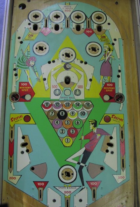

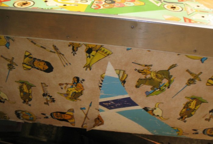

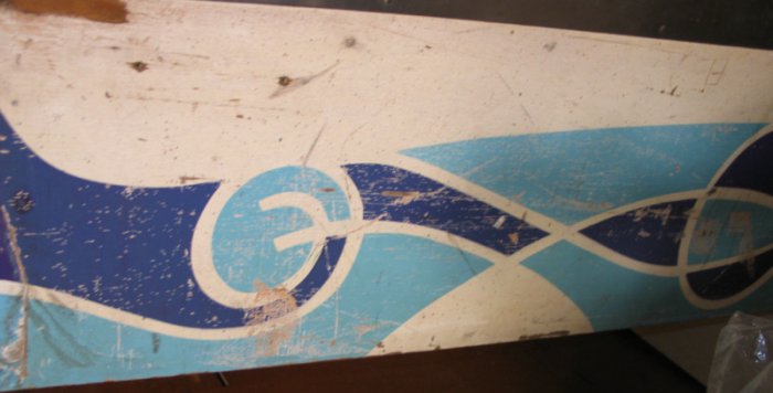

Der Ursprungszustand war nach all den Jahren nicht mehr der allerbeste, faules zugeklebtes Cabinet, abgewaschene Farben usw

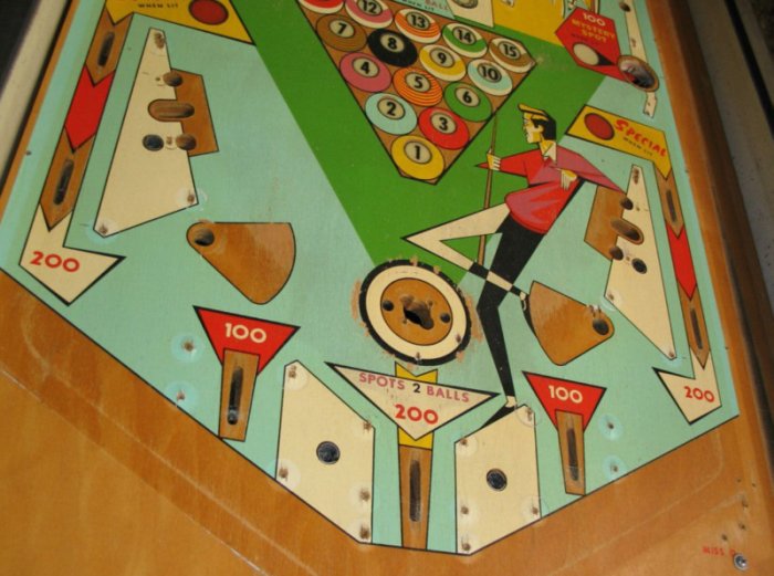

Das Spielfeld sah auch nicht besser aus mit vielen Abnutzungsspuren und Farbe, die sich löste.
Die Kassentür fehlte auch, Stempel waren verrostet. Hinter den Kulissen sah es auch nicht viel besser aus, mit ua eine tote 'match unit', kaputtes Glockenwerk, 'advance unit' ohne Drehkontakt und ein paar kaputte relays. Um das ganze abzurunden waren dann auch noch Kabel verlötet, die nicht auf den Schaltplänen auftauchten. Die Totale war also angesagt.

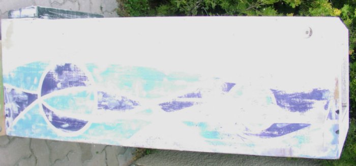

Hier ein paar Einblicke in die 'Holzüberholungen':
Schwieriger gestaltete sich die Überholung des Spielfeldes, wo zum Teil Airbrush angewendet wurde, und zum Teil auch Handmalerei.
Geschützt wurde das Spielfeld mit Mylar - mein Namensvetter gehört wie ich auch zu den Antilackierer!
So, kommen wir nun zum Spiel:

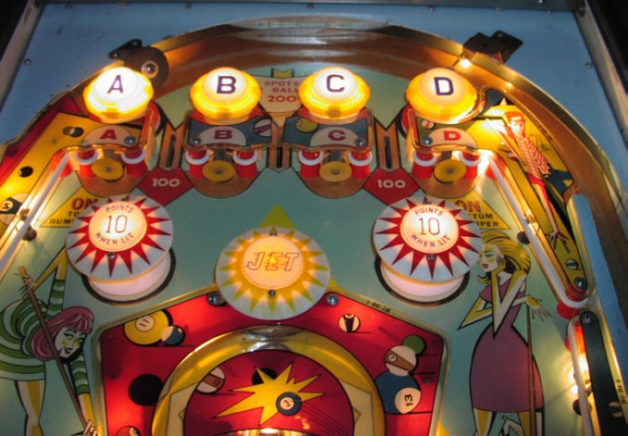

Durch Treffen von A,B,C,D oben werden die entsprechenden prellbumper beleuchtet
Sind alle beleuchtet, dann leuchtet die X-ball im Hufeisen + 500 Punkte.
Die target A' beleuchtet auch die beiden roten bumper, die target 'D' den mittigen. Bei den 15 Kugeln in der Mitte geht es wie folgt: Treffen der zentralen Zielscheibe beleuchtet die '1', die '2' wird mit dem Durchlaufen der zentralen lanes oben und unten beleuchtet. Die seitigen outholes inkrementieren von 1,2,3 oder 5 Kugeln. Sind alle 15 beleuchtet, dann kann man links/rechts beim Weglaufen der Kugel 'special' absahnen.
Kleine flifis, dazwischenliegender bumper - wie so oft ist das Geschmackssache und diese Konfiguration war in Europa nicht sehr beliebt. Spannend bleibt es aber allemal, wenn die Kugel in dm Bereich sich rumtummelt.
Und wer es bisher nicht wusste boah.gif , hier wurde wohl das mittig liegende Hufeisenlane beim Silverball Mania und seinem breitem Abklatsch Space Invaders abgekupfert.
