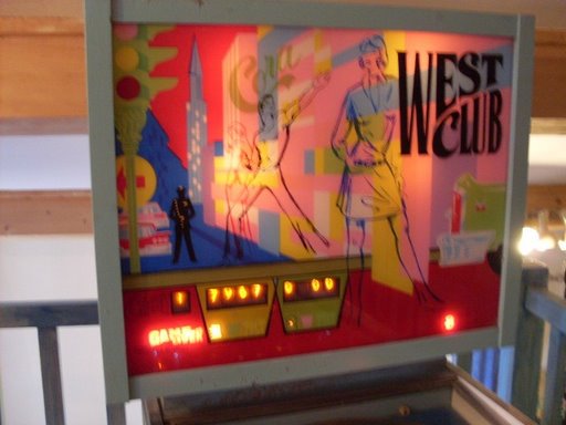

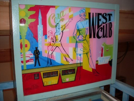

Eigentlich ähnelt nichts en anderen Spielen, auch nicht die backglass Graphik,

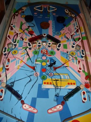

und natürlich auch nicht das playfield-art

Die runden bumper bewegen sich sobald sie getroffen sind, dieses einzelne Element ersetzt den Korpus, Ring und Deckel der Standardbumper. Starkes Stück!
Gleiche gilt für die slingshot in rechteckiger Form.
Massive targets!

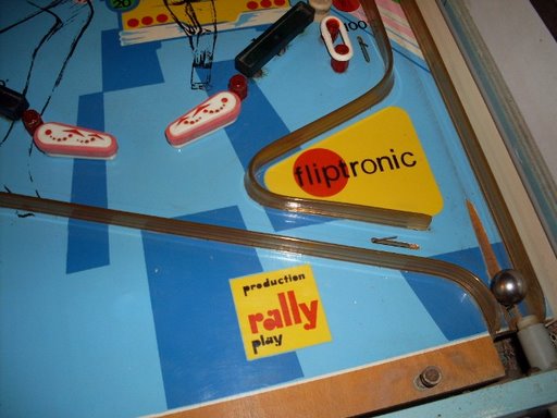

Tja, Kugelauslauf und Einlauf - einfacher (und billiger) geht es wohl nicht mehr....

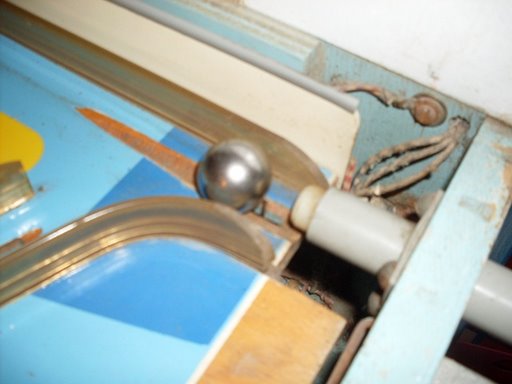

Die Sperrung der Kugel nach 'game over'? Einfach nur ein kleiner Metallkeil welcher sich vor den plunger stellt!

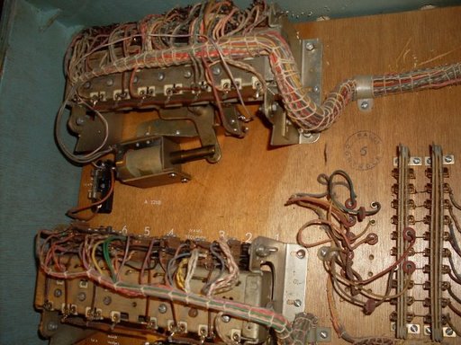

Der Restteil der meschanik befindet sich im Kopfteil, sowie im drunterliegendem Cabinetteil, mit 'gottlieblichen' Motor, Relays usw
Auch hier wird die Firma bei nachfolgender Produktion die Meschaniken durch 'verschlossenen' relays welche auf bedruckten Leiterplatten aufgebaut waren, ersetzen. Kleiner Blick auf den Gleichrichter, da die Spielfeldspulen mit Gleichstrom versorgt werden.

So bekommt man Zugang zu den 'Nixies' displays - keine Walzen mehr, es lebe der Glühfaden!!!
De fakto ist es eine Glühbirne, welche 10 Glühfäden enthält, eine hinter der anderen und jeder Faden hat die Form einer Zahl.

Jede Piste entspricht einer Zahl. Entgegen des 'fliptronic' Namens, befindet sich also keine Elektronik im West Club (ausser das primitive soundboard natürlich).

Na, leider gibt es hier nichts aussergewöhnliches zu berichten. Man muss die targets in Reihe treffen um den special zu erreichen, genau wie beim Tropic Isle. Man kann nicht mal genau zielen, denn verschiedene sind nur über den bumper rebound erreichbar.
Die allgemeine Dynamik des Spielfeldes ist gut, weniger gut ist aber der Kreislauf der Kugel.
