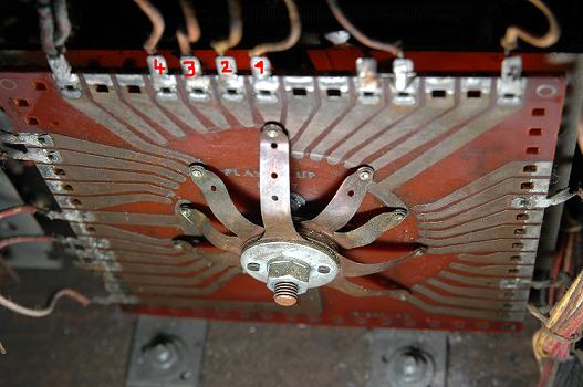

JollyRoger Geschrieben 17. Juli 2009 Autor Geschrieben 17. Juli 2009 wer kann mir denn erlären, wofür welche dieser spinnenarme zuständig sind? also ich habe jetzt rausgefunden, dass der obere zumindest auf dem display die spielerzahl einstellt. wenn ich den zum beispiel wie im aktuellen zustand auf eins stelle, dann erhöht sich die anzahl auch jeweils um einen spieler, allerdings gilt das scheinbar nur für die anzeige, denn wenn ich ein testpiel mache, geht er immernoch alle spieler durch, bevor auch die ball count unit sich erhöht. erst bei drei spieler funktioniert es wieder richtig, und zurücksetzen klappt auch nur beim 4. spieler.
Volley Geschrieben 17. Juli 2009 Geschrieben 17. Juli 2009 Das ist die Player Up Unit! Die Finger haben unterschiedliche Funktionen: Durchschalten der 10 Point, 100 Point und 1000 Point Relais zum aktuellen Spieler, Ansteuerung der Player Up-Lampen und eben in zusammenarbeit mit der Coin Unit und der Ball-Unit festlegung welcher Spieler dran ist! Deswegen musst Du auch genau diese 3 Einheiten kontrollieren, reinigen und auf Funktion testen! UND ZWAR WIRKLICH ALLE 3!
