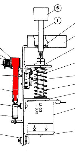

Skateball Geschrieben 14. Juli 2009 Geschrieben 14. Juli 2009 Kann mir bitte ein Fire! Besitzer mal ein Foto machen vom sog. Fireplug (der Up-Post zwischen den FliFis) und zwar unter dem Spielfeld. Mir geht es um das rot markierte Teil. Evtl. auch mal ausbauen und ein Foto von beiden Seiten machen? Danke und Gruß Andreas
Skateball Geschrieben 14. Juli 2009 Autor Geschrieben 14. Juli 2009 Oder hat vielleicht jemand das Ding (nennt sich "Flat Cam", Part No. 03-8090) zufällig übrig? Gruß Andreas

Skateball Geschrieben 15. Juli 2009 Autor Geschrieben 15. Juli 2009 Danke für die Infos. Mein Verdacht, wie das Teil aussieht, hat sich bestätigt (ich hatte mir vorher das schlechte Bild aus der IPDB angesehen). Habe jetzt hier bestellt. Ist zwar aus Österreich, aber inkl. Porto immer noch billiger als aus Deutschland. Gruß Andreas
Skateball Geschrieben 22. Juli 2009 Autor Geschrieben 22. Juli 2009 Für alle, die's interessiert, habe ich mal ein Bild angehängt. Die Lieferung aus Österreich ist gestern angekommen. Habe das Teil abends eingebaut und nach etwas Justage hat es dann auch funktioniert. Das Prinzip ist ähnlich wie beim Kugelschreiber. An der Achse des Up-Post ist ein Stift, der in der Führung der flat cam (~ Nockenscheibe) läuft. Zieht die Spule einmal kurz an, wird der Post eingefahren und rastet ein, zieht die Spule wieder an, wird der Post ausgerastet und bleibt durch eine Feder gehalten oben. Eine etwas sonderbare Mechanik, die von Williams auch nur m.W. zweimal eingesetzt wurde: im Fire und im Big Guns. Gruß Andreas
