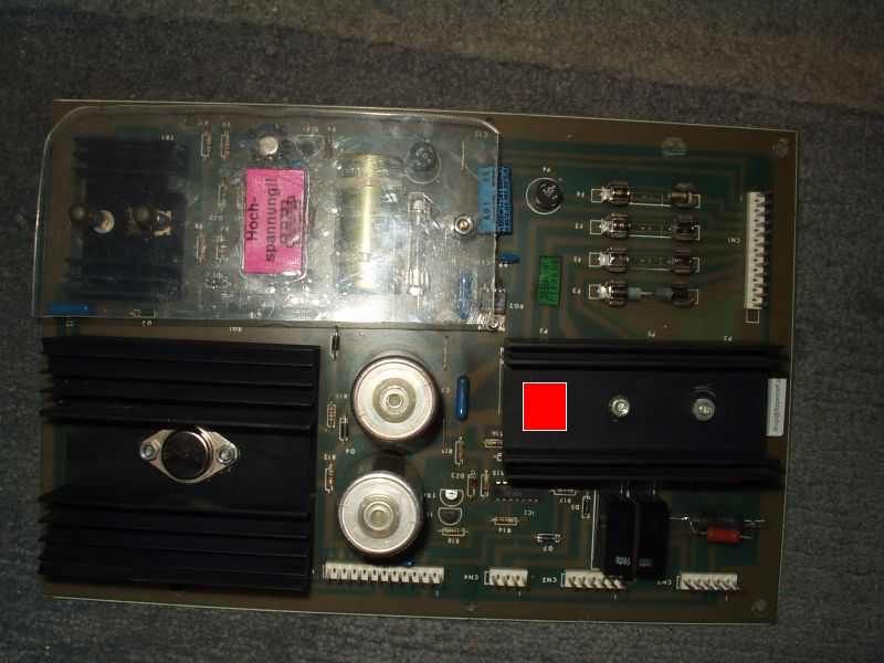

Drugi Geschrieben 17. August 2009 Geschrieben 17. August 2009 Regelmäßiges Resetten liegt meistens an einem defekten Elko =C9 1µF auf dem Powerboard. Ab und zu auch mal der Gleichrichter. drugi

Drugi Geschrieben 18. August 2009 Geschrieben 18. August 2009 Am Gleichrichter messen ohne teures Equipment, bringt meistens nicht viel, die Spannung mag stimmen, ist aber nicht so relevant, da ist auswechseln besser.

Drugi Geschrieben 18. August 2009 Geschrieben 18. August 2009 Es ist der obere Gleichrichter. Manchmal sind die kleinen Dinger im Kunststoffgehäuse verbaut, manchmal die Großen.
multistern69 Geschrieben 18. August 2009 Geschrieben 18. August 2009 ja das ist der P2 auf dem Board und somit die Kunststoff-Geschichte unter den BRs. ... Dieser ... LG Stefan

Drugi Geschrieben 18. August 2009 Geschrieben 18. August 2009 ja das ist der P2 auf dem Board und somit die Kunststoff-Geschichte unter den BRs. Jau, das ist er. Power Failure ist normal High. Wenn am Netzteil etwas defekt ist Low oder pulsiert zwischen High und Low.Wenn du TP8 auf Low legst sollte die MPU auch funktionieren. drugi
