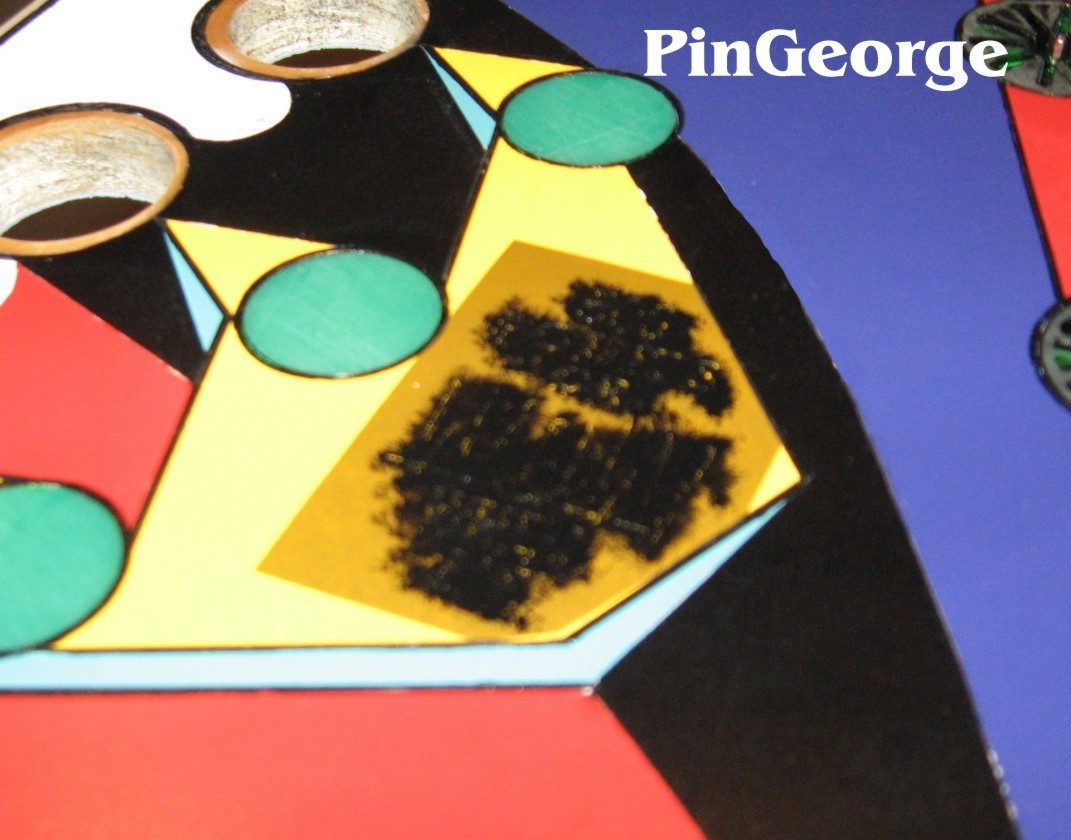

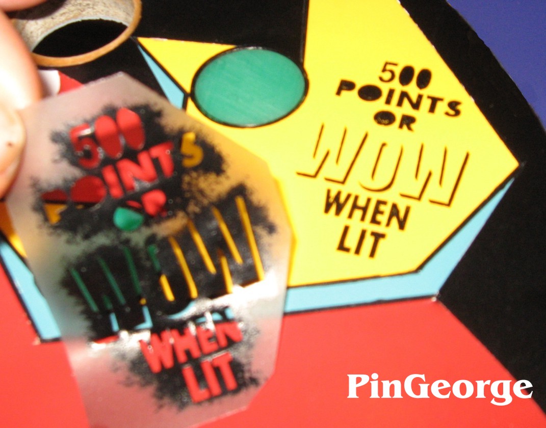

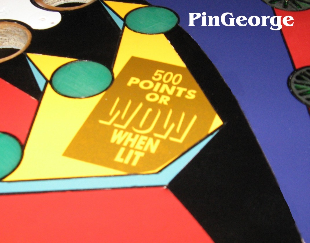

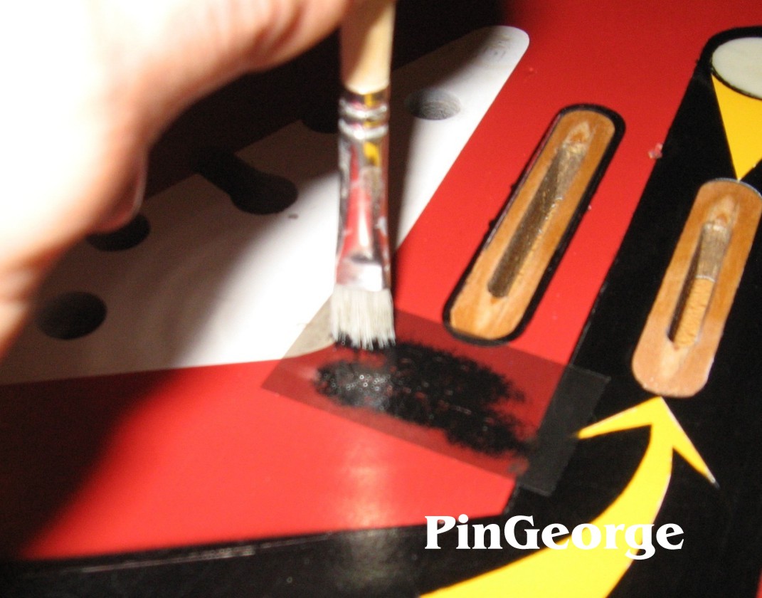

PinGeorge Geschrieben 5. Februar 2010 Autor Geschrieben 5. Februar 2010 Heute nun Schriften erstellen mit Schablonen. Wie ich schon geschrieben habe geht das nur bis zu einer bestimmten Buchstabenhöhe; was zu klein ist bleibt nur noch dem Druck vorbehalten. Um diese Technik anzuwenden bedarf es schon einiges an Übung - man sollte nicht erwarten das es sofort funktioniert. Hat man jedoch erst mal den Bogen raus bekommt man Schriften fast so gut als wie bei einem richtigen Druck. Zuerst montiere ich die auf der Maschine geschnittene Folie auf seinem Platz.....
PinGeorge Geschrieben 5. Februar 2010 Autor Geschrieben 5. Februar 2010 Nun kommt der wichtigste Schritt: - vor dem lackieren mit dem Pinsel erst nochmal alles fest andrücken - einen kleinen stumpfen Borstenpinsel verwenden - diesen dann mit sehr wenig Farbe am Ende benetzen - und dann von oben im 90 Grad Winkel auftupfen - nur so kommt in der Regel keine Farbe unter die Folie - am Besten zwei bis dreimal wiederholen ( Farbe antrocknen lassen )
PinGeorge Geschrieben 5. Februar 2010 Autor Geschrieben 5. Februar 2010 Die Schablone einmal mit Farbe angetupft - dies wiederhole ich dann mindestens noch ein- bis zweimal da nicht immer alle Farben in jede Ecke kommt.....
PinGeorge Geschrieben 5. Februar 2010 Autor Geschrieben 5. Februar 2010 Das fast fertige Ergebnis..... die Folienreste in den Löchern hole ich nach weiteren 10 Minuten heraus da die länger brauchen zum trocknen...... Fortsetzung folgt.....
