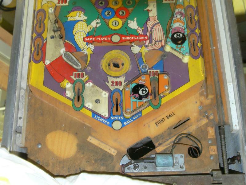

So, wie versprochen, ne paar Bilder......
Bearbeitet von Mcc

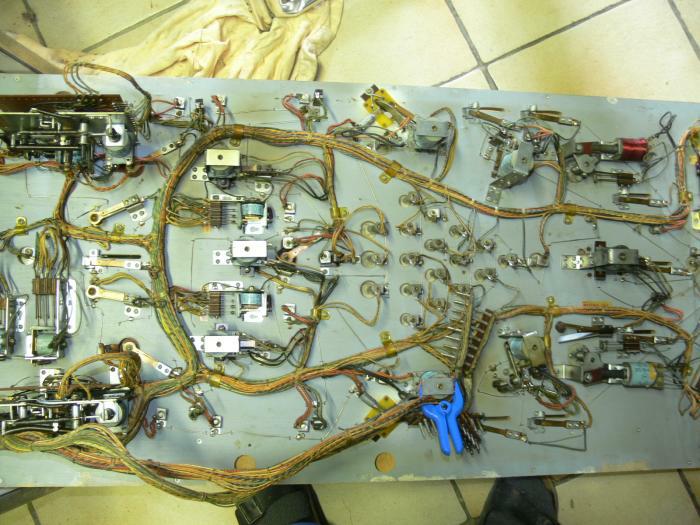

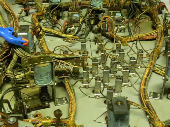

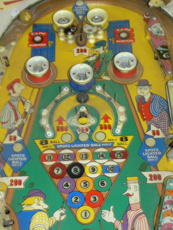

Sieht noch relatif gut aus....
Alle ganz und komplett
und er ist so sauber...

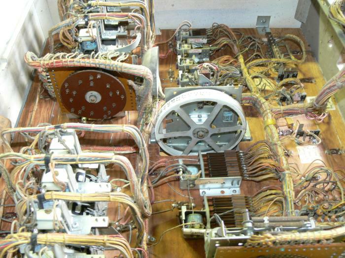

hmmm soll das stimmen?????
alles dran und drin
der braucht nicht mal ne Wäsche....
zur Spielezahl - warum sollte das nicht stimmen, ist sogar relativ wenig wenn das Spiel auf 3 Kugel stand, abhängig vom Ursprungsland und dessen Sitten
na, ich meine wegen der Sauberkeit der Unterseite des Pf, absolut keine sauerei und alles blitz blank, sogar die relais.....

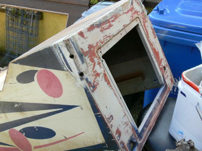

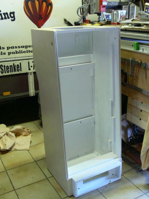

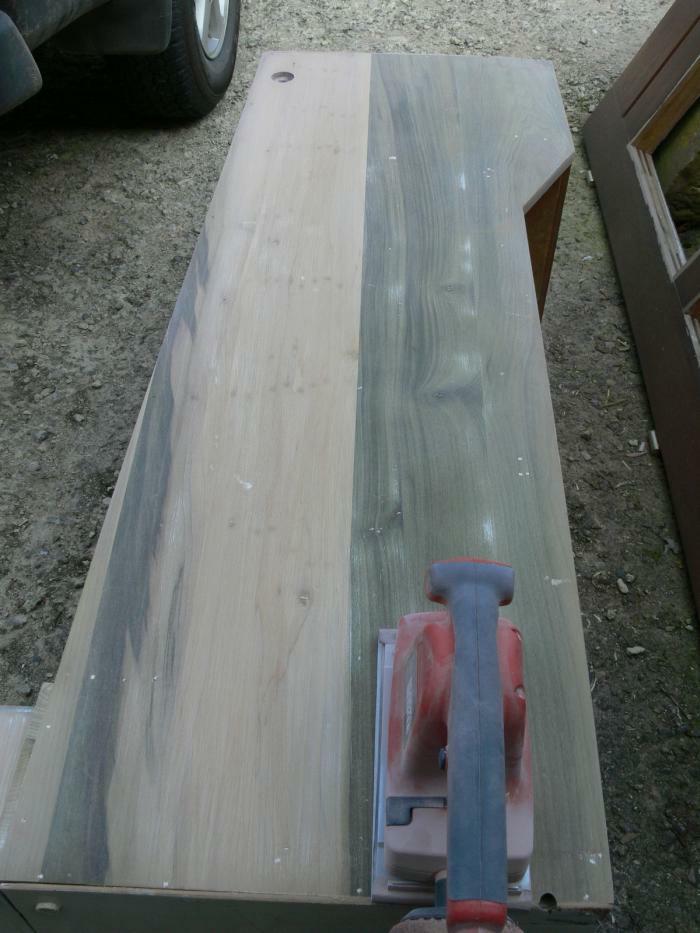

Also, raus vor die Tür (mitten in die Vukansupperrauchsmogwolke....), Schleifmaschinchen angeworfen und los ging's.
Bis zu 4 !!! Schichten waren da drauf, und alles solche uralte schmierige Ölfarbe...grrrr.
Heut Abend sieht er schon besser aus.
2 Kg leichter
Kopfteil hatte ich schon während der Woche angefangen.
Heut ging's weiter....
Komplett abgeschliffen und grundiert..
Kopfteil fertig

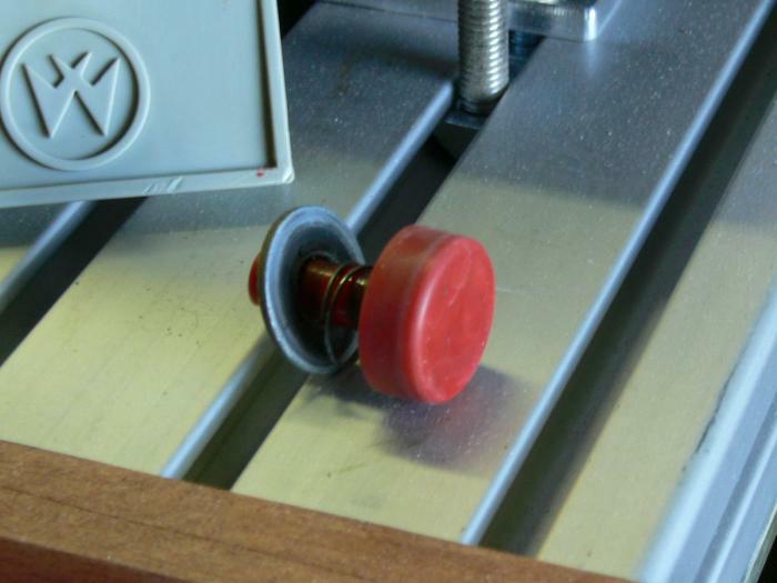

wo findet man die alten F-Knöpfe...????
bis jetzt ist mir in keinem Shop einer über den Weg gelaufen.
Wenn keiner der Knöpfe kaputt ist brauchst Du ja keine "neuen" nehmen.
Ich spanne so nen Knopf vorsichtig von der Rückseite in den Akkuschrauber und lasse ihn vollgas drehen.
In der anderen Hand ein mit Benzin getränkten Lappen mit dem ich den Knopf an seiner Vorderseite und seitlich sauber mache.
Danach den geputzten Knopf in einem Wolllappen(Wollsocken) schön schell drehen bis der Knopf gut warm ist.
Danach blitzt er wie neu(und chemisch rein ist er auch).

top.gif Supper, das wird morgen sofort getestet.Hab die drei,jedoch ist einer ziemlich verschrammt,aber besser als gar nix.Vielen Dank für den flotten Tipp.

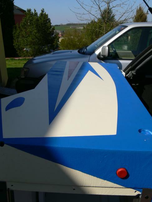

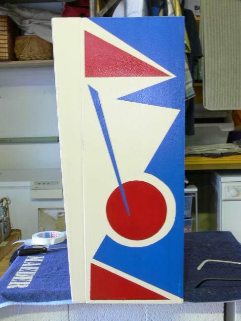

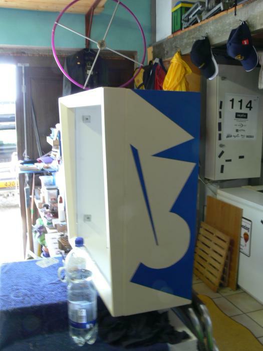

Heut war wieder nen supper Tag zum Arbeiten, nachdem der komplette Kasten in der Deckfarbe war, begann ich heut nachmittag mit dem Design,knifflig...aber sieht nicht so übel aus.....
Sieht schon recht gut aus,bin auch gerade an einem Bally-Wiggler,der ist auch recht knifflig,viele Rundungen.
Mit dem Knopf nochmals;die Kratzer und Schrammen vor der Benzinkur auf gesagte Art und Weise mit feinem Schmirgelpapier(600er)abschmirgeln.
Aber Vorsicht das wird schnell sehr heiss!
