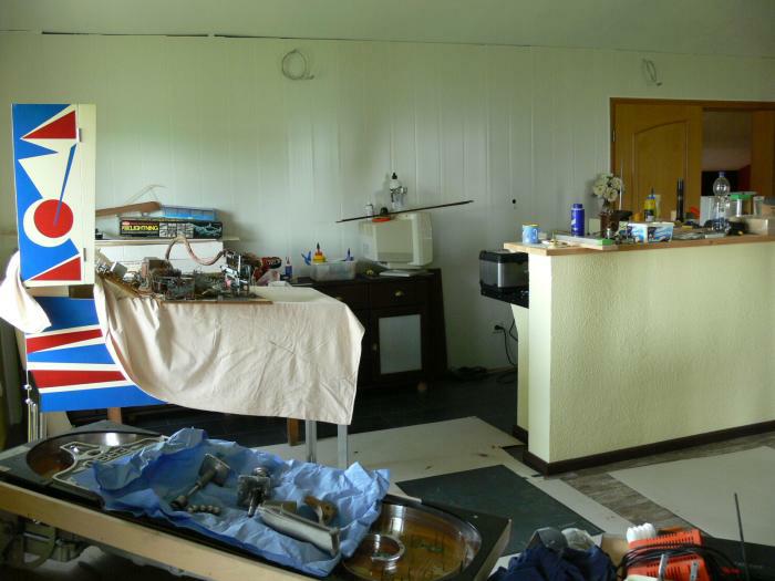

Mcc Geschrieben 2. Mai 2010 Autor Geschrieben 2. Mai 2010 Samstag war dann auch endlich der "Transport" in den noch nicht ganz fertigen Game&Work Room angesagt, d.h. quer durch ganze Haus und dann ne lange Treppe hinauf....man, so ne "Kiste" wiegt was....

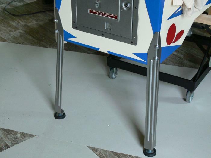

loewe-1957 Geschrieben 2. Mai 2010 Geschrieben 2. Mai 2010 Hallo Claude, nein,das sind nicht die Orginal-Beine,da hat jemand lange Beine OBEN gerade abgeflext und neue Löcher gebohrt für ne Notlösung gehts gerade noch. Die richtigen Beine sind genau so spitz zulaufend wie die Hinteren,haben aber noch nen leichten Knick nach der unteren Bohrung damit sie bessere Aussteifung haben. Mit meiner Rechenkunst habe ich mich aber zu Gunsten von Dir verrechnet es gab noch weit mehr von diesen Cabinet-Typen. 1965-02 Alpine Club 1200 Stck.-1966-05 A-Go-Go Williams EM 5100 Stck. Kannst Du selbst nachsehen unter: http://www.ipdb.org/search.pl?any=williams...earchtype=quick Also noch Luft nach oben,immer schön Ausschau halten oder mal bei den Usern im Forum nachfragen ob eftl.jemand etwas zu verk.hat. Nochmals zu Deiner Arbeit,ist sehr schön geworden!!!!!! Gruß Günter

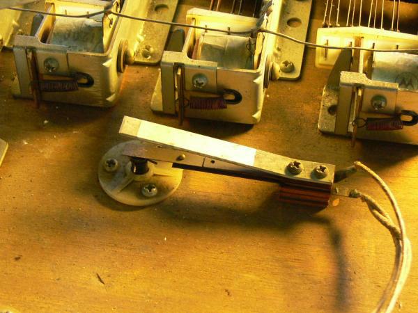

Mcc Geschrieben 4. Mai 2010 Autor Geschrieben 4. Mai 2010 Moinmoin, Danke für die Info's, werde jetzt mal 2 alte Beine nehmen um dann 2 kurze auf die ideale Länge zu machen. Wenn der erste Prototyp ansehnlich ist,post ich mal ein Pics hier Noch ne andere Frage: welchen Sinn hat eigentlich dieser Unterbrecher:
Volley Geschrieben 4. Mai 2010 Geschrieben 4. Mai 2010 Damit kannste die Kiste ausschalten. Einfach von unten unter den Boden schlagen! Die alten Geräte hatten keinen Ein/Aus-Schalter. Eingeschaltet wurde zuerst durch Münzeinwurf bzw Spielstart, später auch durch drücken des linken Flipperknopfes. Zum ausschalten hätte man den Stecker ziehen müssen. Deshalb dieser Schalter. Einmal kräftig unter den Flipper geklopft und schon ist das Ding aus! Allerdings steht dabei der Trafo immer noch unter Strom. Nur Lampen und Relais werden agbeschaltet. Deswegen (und wegen VdE) hat man später Schalter eingebaut die auch den Trafo vom Netz nehmen. Auch wenn es eigendlich Frevel ist, ich hab den Schalter überall nachgerüstet!
Mcc Geschrieben 5. Mai 2010 Autor Geschrieben 5. Mai 2010 Yep, ist mir aufgefallen dass er keinen Schalter hat. Würde auch meinen, dass es ratsam ist, immer den Stecker zu ziehen... Vielen Dank für die Info
Mcc Geschrieben 11. Mai 2010 Autor Geschrieben 11. Mai 2010 Moinmoin, so die Beene sind gekürzt , und als ich so am schweissen war, hab ich gleicht noch so'n Hebewagen gebaut um die Kisten in der Wohnung zu bewegen....

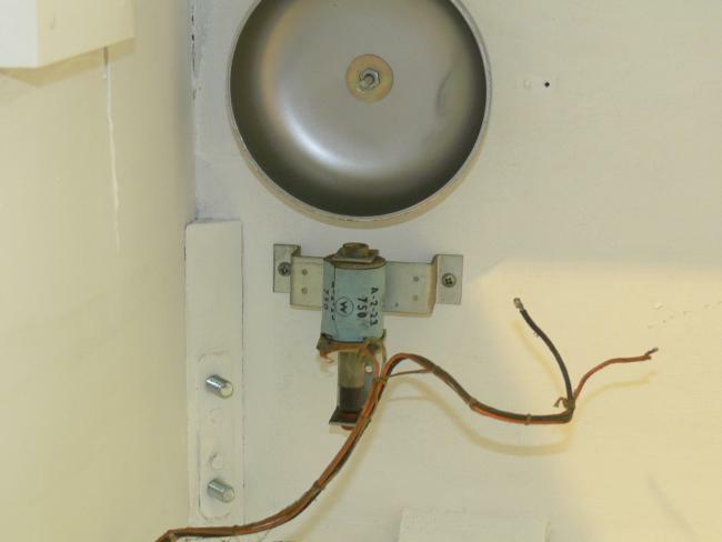

Mcc Geschrieben 11. Mai 2010 Autor Geschrieben 11. Mai 2010 (bearbeitet) und schon wieder ne Frage, der 8 Ball hat laut Plan keinen Knocker, sondern ne "Klingel-Gong"...allerdings habe ich im Kabelbaum noch 2 Kabel liegen, wo allerdings ich nicht weiss was dran kommt..??? Bearbeitet 11. Mai 2010 von Mcc

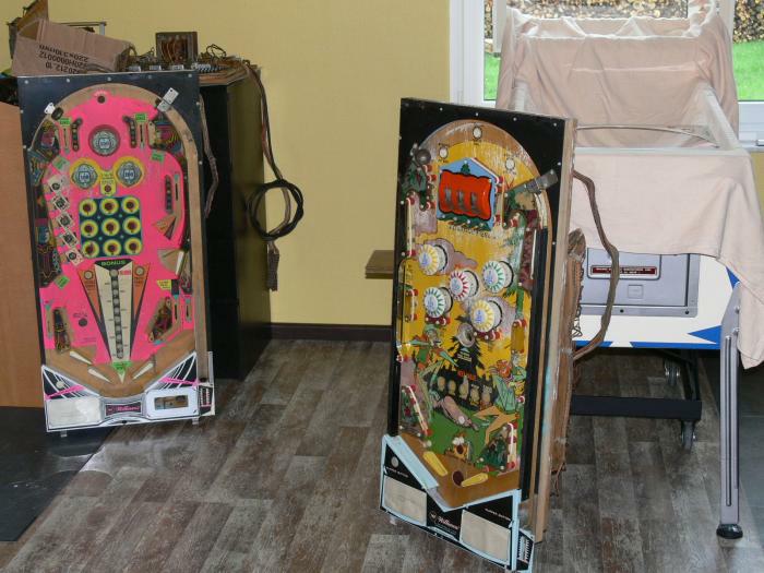

Mcc Geschrieben 11. Mai 2010 Autor Geschrieben 11. Mai 2010 Heut hab ich auch 2 "ErsatzteilPins" bekommen, allerdings scheint mir der Jackpot zu schade um ihn zu schlachten.....den anderen kenne ich nicht, da keine Backglass dabei sind..HILFE
Volley Geschrieben 11. Mai 2010 Geschrieben 11. Mai 2010 Der andere ist ein Pat Hand von Williams! Kannste die Literatur mal vernünftig einscannen?
Volley Geschrieben 11. Mai 2010 Geschrieben 11. Mai 2010 Nach meinem Plan hat der einen Knocker! Müssten ein Grau-Blaues und ein Orange-Schwarzes Kabel sein!

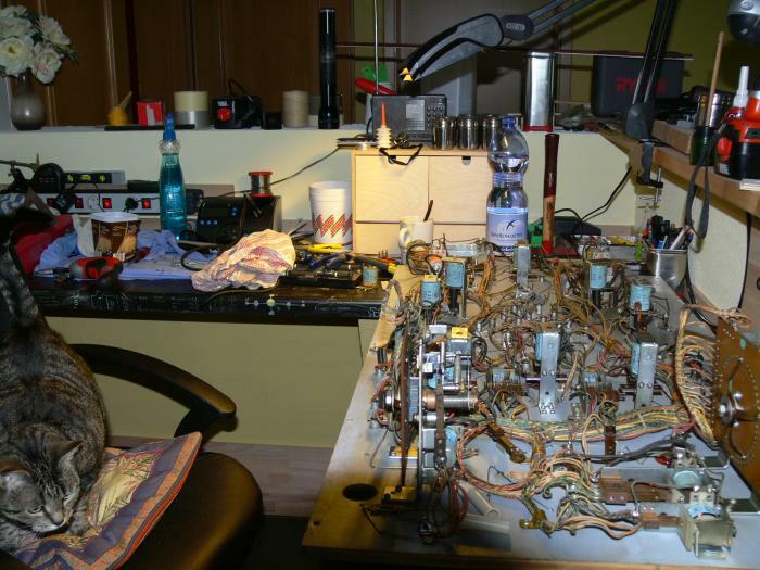

Mcc Geschrieben 12. Mai 2010 Autor Geschrieben 12. Mai 2010 (bearbeitet) Kannste die Literatur mal vernünftig einscannen? Hmmm scanner hab ich, da muss ich mich mal dran geben, du brauchst aber sicher Von Willi nur die Flipper, denn in der Parts list sind alle Spiele von ihnen, Kegelbahn, Shooter,..u.s.w. Nach meinem Plan hat der einen Knocker! Müssten ein Grau-Blaues und ein Orange-Schwarzes Kabel sein! Upps, dann hab ich den Plan schlecht unter die Lupe genommen.... Der Pat Hand wurde heute geschlachtet , endlich mal Ersatzteile in der Werkstatt, und auch 115V Spulen für den 8 Ball.... Bearbeitet 12. Mai 2010 von Mcc
Volley Geschrieben 12. Mai 2010 Geschrieben 12. Mai 2010 Aber vom Pat Hand ist die 115V Spule NICHT, oder? Pat Hand hat nämlich gar keine 115V Spule...
Mcc Geschrieben 12. Mai 2010 Autor Geschrieben 12. Mai 2010 (bearbeitet) also da waren 2 riesiege Relaisbanks, die jeweils mit 2 D24 1600 resettet werden.... ich glaube du hast dich geirrt Volley,es ist oder besser es war der Dealer's Choice http://www.ipdb.org/showpic.pl?id=649&picno=623 Bearbeitet 12. Mai 2010 von Mcc
Volley Geschrieben 12. Mai 2010 Geschrieben 12. Mai 2010 Ja, du hast Recht! Man sollte im hohen Alter doch nicht mehr alles aus dem Gedächtnis beantworten...
Mcc Geschrieben 12. Mai 2010 Autor Geschrieben 12. Mai 2010 Ja, du hast Recht! Man sollte im hohen Alter doch nicht mehr alles aus dem Gedächtnis beantworten... hmmmm, gar kein Problem , ich kenn das , wir sind ja fast das gleiche Baujahr... hauptsache, der Rest ist noch ok
