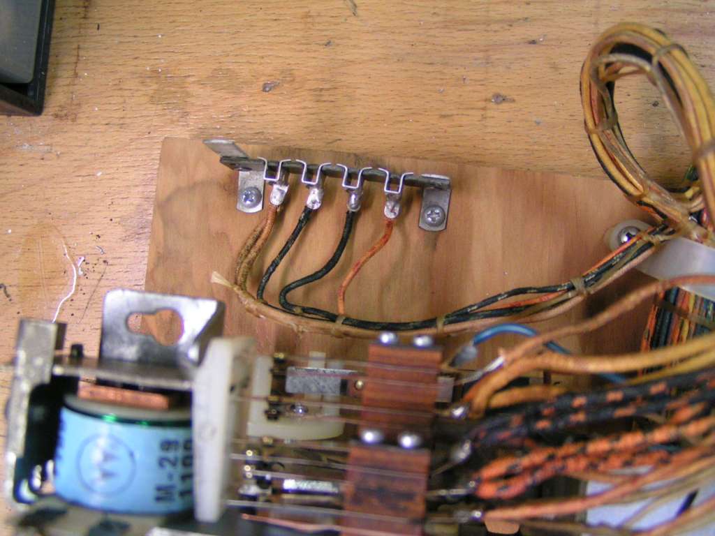

Stronzo Geschrieben 8. August 2010 Autor Geschrieben 8. August 2010 So, kam jetzt auch mal dazu, ein Foto der Steckleiste zu machen. Die Kabelfarben von links nach rechts, nicht 100% identifizierbar: - gelb (?) - schwarz-gelb - schwarz-grün - orange-rot Knocker: Laut schematics soll der Knocker auf einer Seite mit orange-rot am 10 Cent-Relay hängen (das tut er auch), die andere Seite mit Schwarz-Weiß zum EOS der Replay-Unit gehen. Selbst wenn o.g. schwarz-gelb eigentlich schwarz-weiß wäre: wie kommt der Stecker/die Stiftleiste in die Backbox? Über die Bodenbrett-Stecker bekomme ich keinen Durchgang von der Stiftleiste her. Glocke: Die "large bell" soll mit schwarz-grün an die 100er- und 1.000er-Relays gehen, ebenso in der Backbox. Auch hier bekomme ich keinen Durchgang zu irgendeinem der in die BB führenden Steckerleisten. Die andere Seite der Glocke soll "rot" sein, das finde ich hier überhaupt nicht. Jemand 'n Tip? Andy
Stronzo Geschrieben 8. August 2010 Autor Geschrieben 8. August 2010 Korrektur: im eingebauten Zustand bekomme ich doch Durchgang von schwar-gelb auf der Stiftleiste der Bodenplatte nach EOS Match-Unit. Und da ich nur einen 2-poligen Stecker für den Knocker habe und die beiden beteiligten Stiftleisten aber nicht direkt nebeneinanderliegen, kann das natürlich nicht funktionieren. Bräuchte also tatsächlich so einen Knocker mit 4-fach Kabel dran. Oder zumindest das Kabel oder dessen Einzelteile ........
Stronzo Geschrieben 8. August 2010 Autor Geschrieben 8. August 2010 Und schwarz-grün geht tatsächlich (wie auch immer ....) an die 100er- und 1.000er Relais in der BB. Also mit so 'ner Glocke und dem 4er-Glocken-/Knocker-Kabel sowie last but not least dem Klöppel für die 10er an der Match-Unit wäre das evtl. schon erledigt. Schönen Sonntag noch, Andy

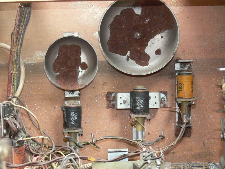

Mcc Geschrieben 8. August 2010 Geschrieben 8. August 2010 (bearbeitet) Nicht verzweifeln Andy ...ach ja...es gibt noch ne Steigerung.....Knocker & 2 !!! Glocken Bearbeitet 8. August 2010 von Mcc
Stronzo Geschrieben 9. August 2010 Autor Geschrieben 9. August 2010 Hmmmmm .......... sollten mir wider Erwarten inflationär viele Glocken angeboten werden, wäre das eine Option. Nur: wie bekomme ich die gemeinsame Leitung für die 100er und 1.000er aufgedröselt bzw. angeschlossen? Ohne fliegende Verkabelung Backbox-->Cabinet? Andy
Volley Geschrieben 9. August 2010 Geschrieben 9. August 2010 Aufdröseln im Kopfteil! Geimeinsame Leitung am 100er/1000er Relais auftrennen. Neues Kabel (entweder am 100er oder 1000er Relais) anlöten und an einen freien Pin auf der Steckerleiste löten. Vom Stecker ein Kabel zur Grundplatte legen (in den Kabelbaum einarbeiten) und dort an eine neue Steckerleiste legen. Eventuell die 4er Leiste durch was größeres austauschen. Wird eh einfacher zu finden sein. Fertig!
