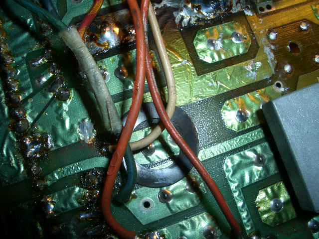

Medusa Geschrieben 25. Oktober 2010 Autor Geschrieben 25. Oktober 2010 shit happens Problembefund auf dem Foto Traffo hinüber
Stronzo Geschrieben 25. Oktober 2010 Geschrieben 25. Oktober 2010 Aua! Kleine Ursache, große Wirkung. Dann muß ich ja nicht mehr bei meinem Big Game nachkucken, nech? Sofern er noch da ist, wo er sein soll. Und ihn dort nicht jemand abgeschwatzt hat. Grüße Andy
Bootsmann Geschrieben 25. Oktober 2010 Geschrieben 25. Oktober 2010 Ähhh, wie meinen? Bei dir sieht's viel besser aus,Andy. Du hast gar keinen Trafo mehr drin... Gruß Roland
