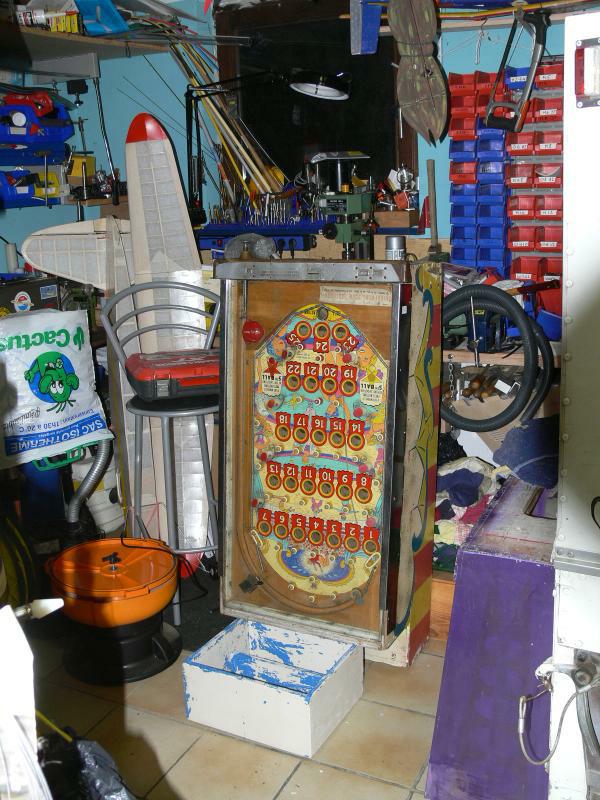

2 von den Exoten haben sich seit gestern bei mir eingenistet.....
Circus Queen 1960
Laguna Beach 1960

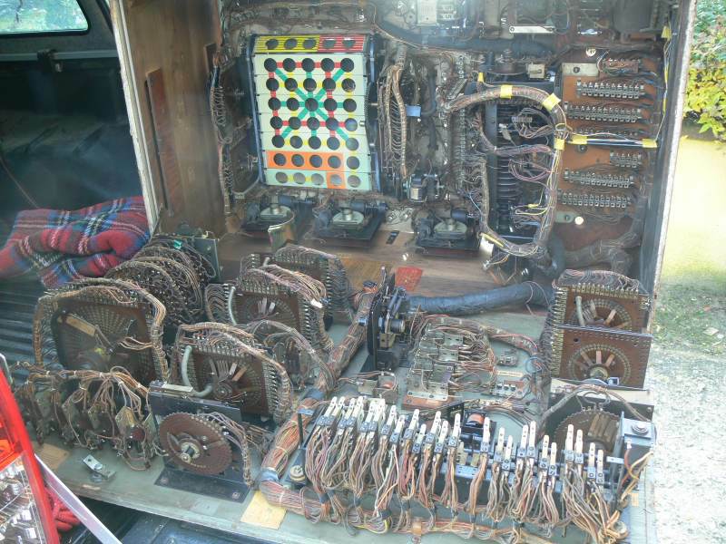

Na denn viel Erfolg! Ich denke Du weisst worauf Du dich eingelassen hast. Gegen solche Bingos ist die Technik eines EM-Flippers Pille Palle! Ist schon erstaunlich wie unsere Väter und Großväter solche Maschinen und ihre Features mit Relaistechnikrealisiert haben. Hast Du die Unterlagen der Maschinen?
Du sagst es, der erste Blick ins Kopfteil bringt einen schon ins Grübeln..... ohmy.gifohmy.gifohmy.gif

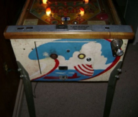

Der Laguna sollte als Teileträger dienen, ist aber noch herrichtbar , allerdings stimmt irgendwas mit dem Bingo Gehäuse und dem Playfield nicht sad.gif .

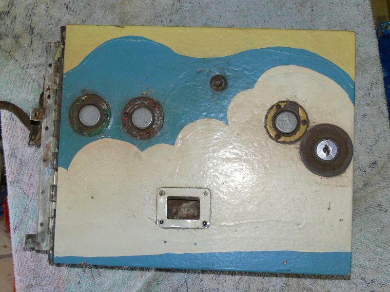

Laut Manuel hat er an der Vorderseite nur 2 Tasten, meiner aber 4, genau so wie der Circus Queen......da hatt wohl einer irgendwann mal was zusammen gebastelt....
Original laut Manuell:
und dann der meinige...: (der 4. Knopf ist im Geäuse)

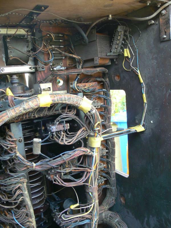

Also die Hardware sieht wirklich noch supper aus, bei beiden, allerdings ist am Circus mal manipuliert worden, damit die Gewinne nicht so hoch ausfallen.Verschiedene Kabel wurden durchtrennt...ersetzt..umgelötet...u.s.w.. Auch das Backglass wurde dem entsprechend verklebt.....

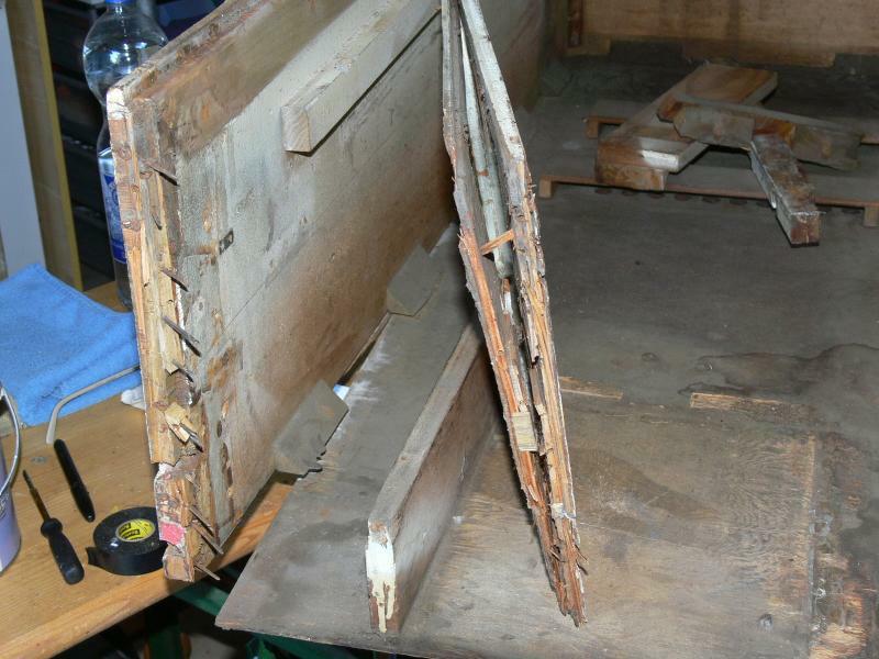

Allerdings ist das Gehäuse des Circus nicht mehr zu gebrauchen.Hab es heut mal näher unter die Lupe genommen und festgestellt,das der Holzleim in Belgien sehr gerne durch 10-15 cm lange Nägel erstetzt wird.Ausserdem muss das Cabinet mal länger im Regen gestanden haben. wut.gif Somit muss wohl oder übel das Cabinet durch den Laguna ersetzt werden

Circus Queen Gehäuse .....rotzfaul, nicht zu verwerten.
Elektrik........grausam manipuliert.
Spielfeld 2K lackiert, die meisten Manipulationen rückgängig gelötet und die 1001 Kontakte alle von Hand geputzt.

Kabel für Kabel durchgegangen und dann einige Änderungen rückgängig gemacht.
Dann hab ich nochmal die Getriebe aus einander genommen, da sie äussert viel Lärm machten....kein Wunder, da war kein Fett mehr drin sondern Kernseife wut.gif
Auch das OK Game ist jetzt wieder spielbar und auch "3 in orange" ist wieder da...
Die Reset Bank musste ich komplett aus einander nehmen weil die Kontakte so schweinemässig mit dem Belgischen Kontaktspray voll gesudelt waren,dass es fast unmöglich war die Kontakte zu reinigen und zu justieren.

boah.gif mein Gott ist das krasse Technik! Nicht zu fassen......
Welchen Effekt haben denn die Feder Einfassungen? Also ich meine die ums Spielfeld rum gehen und sich immer im durchmesser ändern? boah.gif
....das ist die Spielfeldbegrenzung, sie federn die Kugeln zurück.
ja aber machen sie durch diese Wicklungen irgendwas komisches oder ist das nur ein Gag??
Das ist m.W. nach hauptsächlich für die Optik.
Beim Flipper hast de entweder die Gummi`s oder die Holzlatten, hier sind es die konisch gewickelten Federn, optisch schöner....finde ich mal.

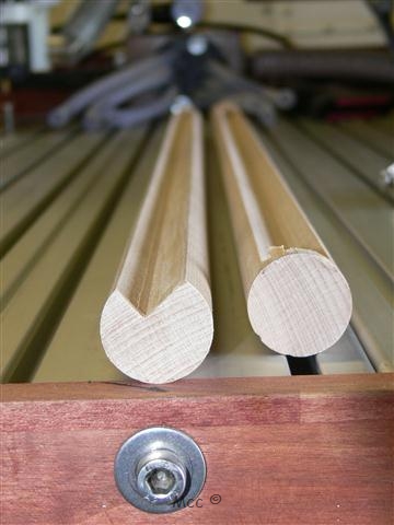

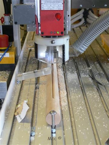

nach der Technik nun die Grafik.
Neue Siderails wurden auf der CnC Fräse gefertigt.
Bearbeitet von Mcc
Resultat :

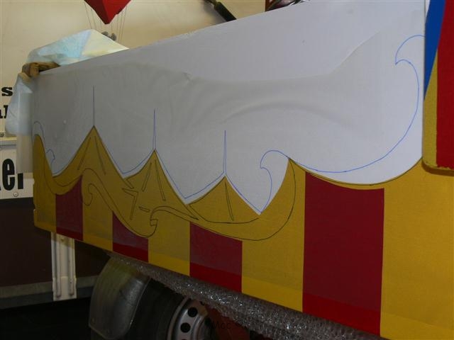

fast.....
