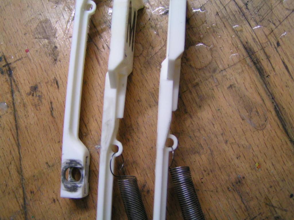

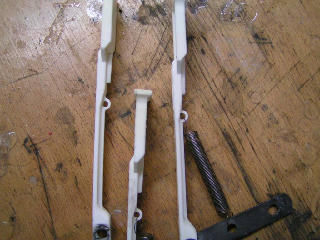

Stronzo Geschrieben 18. Dezember 2010 Autor Geschrieben 18. Dezember 2010 Ich habe die Lösung wohl gefunden: die Halte"ecke" an den Targets (oberhalb der Öse für die Feder) ist teils recht abgenudelt, statt rechtwinklig eher rund. Damit bleiben die Targets natürlich nur ungern auf dem Halteblech stehen. Links auf den Fotos ein anderes Target, der Ansatz des Stegs ist rechtwinklig. In der Mitte das "M", das immer oben blieb. Auch hier ist der Steg rechtwinklig. Rechts dann das "R", das fast immer fiel: der Stegansatz ist fast rund. Werde jetzt wohl andere Targets brauchen. Grmmll!
Volley Geschrieben 18. Dezember 2010 Geschrieben 18. Dezember 2010 Versuch doch erstmal mit einem Teppichmesser was zu retten! Denke ob das Target nun 1-2 mm weiter rausschaut oder nicht interessiert doch keinen, oder?

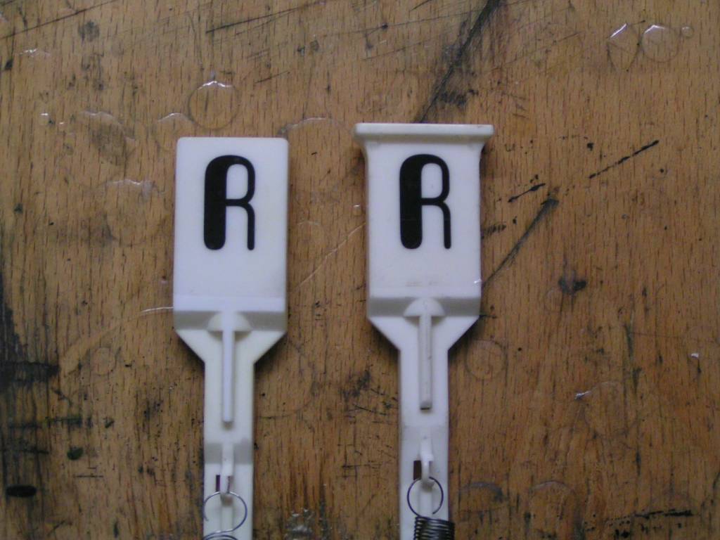

Stronzo Geschrieben 18. Dezember 2010 Autor Geschrieben 18. Dezember 2010 Skalpell und rechtwinklig abschneiden wäre auch eine mögliche Behebung gewesen. Aber da es sowieso "falsche" Targets waren, wohl aufgrund der Hoffnung, diese Bauform möge bei einer Distanz zum Flipperfinger von ca. 15cm länger leben, habe ich die gleich gegen "richtige" Targets ausgetauscht:

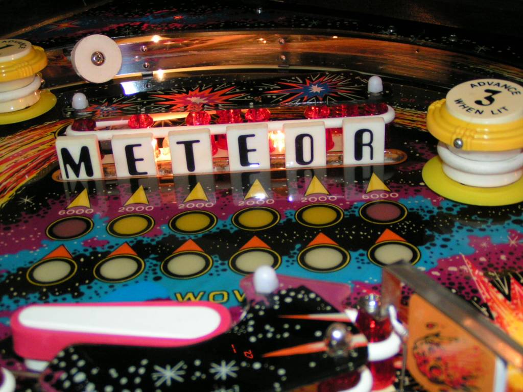

Stronzo Geschrieben 18. Dezember 2010 Autor Geschrieben 18. Dezember 2010 (bearbeitet) Nun haben alle 15 Drop-Targets dieselbe Form und oben sieht es jetzt so aus und funktioniert auch einwandfrei. Ich habe allerdings auch sämtliche Reset-Spulen aus der anderen Bank ummontiert, da der Federdruck dort deutlich stärker war. Ausserdem musste ich ja irgendwie den Samstagnachmittag rumkriegen . Danke fürs Mithelfen! Andy Bearbeitet 18. Dezember 2010 von Stronzo

Stronzo Geschrieben 20. Dezember 2010 Autor Geschrieben 20. Dezember 2010 Ja, aber leider auch nur die "Falschen", also die mit verbreitertem Dach. Ich habe zwar nun die richtigen Targets (ohne Dach) verbaut, aber kein einziges als Ersatz. @Medusa: das mit den Bally-Targets werde ich bei Gelegenheit testen. Grüße Andy
Medusa Geschrieben 23. Dezember 2010 Geschrieben 23. Dezember 2010 ja, die ohne Dach waren ja auch die Besten, deshalb wurden die wohl ersetzt und ich habe auch nie mehr welche neu gefunden @Andy, suchst du immer noch Plastikteile vom Meteor? Falls ja, bitte teile mir die Art.Nr mit (steht auf jedem Plastik) oder mach mir Fotos (und übe Geduld mit meinen verlangsamten Antworten ) Gruss Jean-Claude
