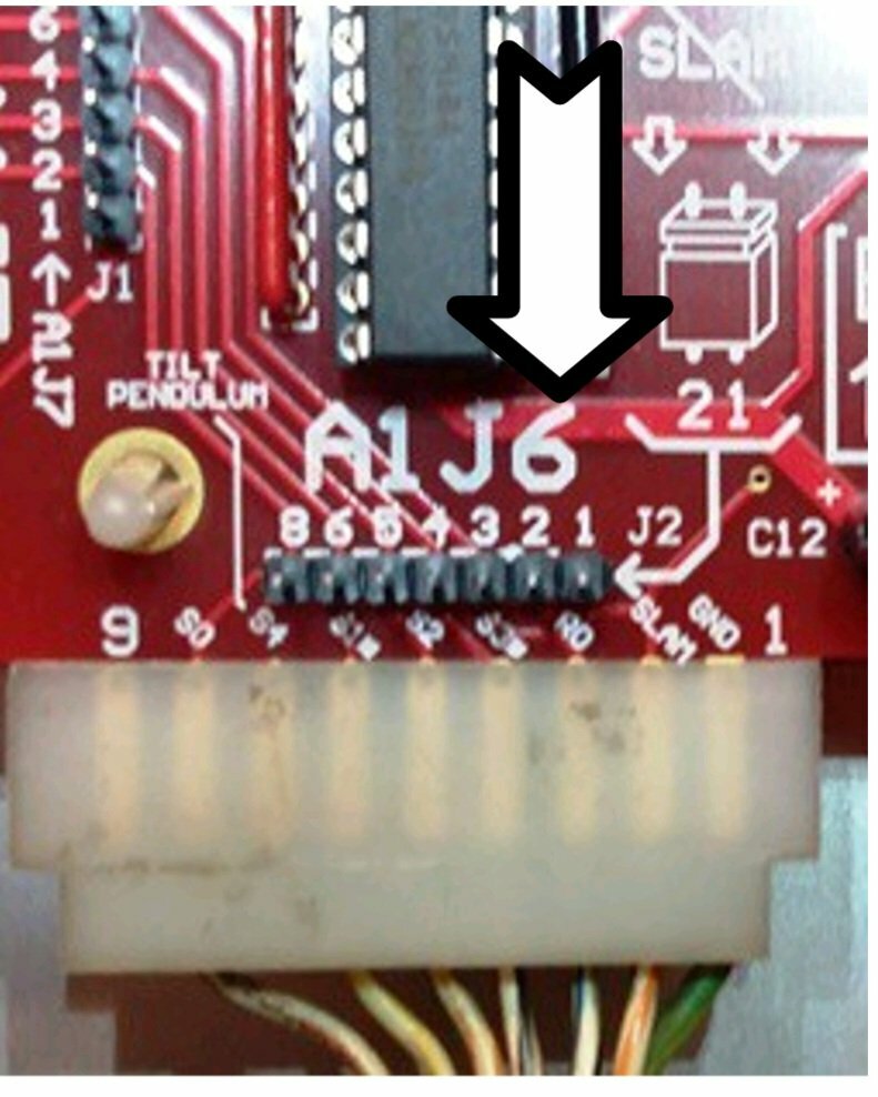

Volley Geschrieben 1. Januar 2023 Geschrieben 1. Januar 2023 Was du auch noch versuchen kannst wenn die Sicherungen OK sind: Oberhalb des Steckers A1J6 ist eine Steckerleiste. Setz mal eine Brücke zwischen Pin 1 und Pin 2.

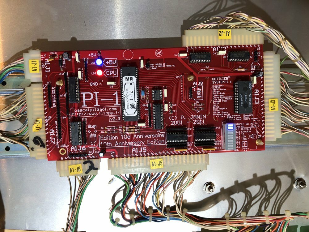

Volley Geschrieben 2. Januar 2023 Geschrieben 2. Januar 2023 Die LEDs auf dem PascalBoard leuchten alle?

thro Geschrieben 8. Januar 2023 Geschrieben 8. Januar 2023 Nochmal ein kurzes Feedback: Der Fehler war leider einen Tag später wieder da. Es stellte sich dann aber heraus dass die Platinenstecker des Driverboards ein Kontaktproblem hatten. Alle Stecker ab- und wieder rangesteckt, dann lief er wieder! Grüße Thomas
