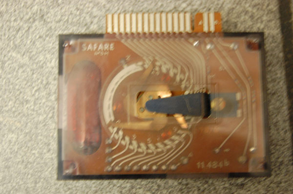

denix Geschrieben 15. Mai 2011 Autor Geschrieben 15. Mai 2011 Auf der anderen Seite der Einheit sehen wir die Mechanik. Hinten die Spule und in der Mitte der weisse Antrieb. Jeder Druck auf das weisse Rad schaltet eine Position weiter.
denix Geschrieben 16. Mai 2011 Autor Geschrieben 16. Mai 2011 (bearbeitet) Muss eine Korrektur zum letzten Beitrag anführen. Nicht der Druck auf's weisse Rad sondern auf den Hebel schaltet weiter. In der Mitte des weissen Rades ist ein Stift, der das Werk jeweils einen Schritt weiterschaltet. Das abgebildete Nixie scheint ein Ersatzteil späterer Produktion zu sein. Ich habe andere Nixies in meinem Comics gefunden, die noch den Schriftzug "Rally Controle" tragen und schwarze "Blackboxes" sind, nicht einsehbar und der Plastik verschweisst. Man achte bei der Fotografie auf den Schriftzug "SAFARE". Dieses Ersatzteil wurde also nach der Übernahme der Rally Play Company durch SAFARE gefertigt. Bei den neueren, transparenten Teilen, kann man die gesamte Mechanik sehr schön erkennen. Prinzipiell funktioniert diese wie die CCM Zählwerke, mit den analogen Problemen. Die Verarbeitung ist aber deutlich solider als bei CCM, wo kleinste Oxidationen den Leiter unterbrechen. Verunreinigungen der Kontakte waren bei meinen Nixies der Problemgrund. Eine Reinigung derselben brachte wieder alle Nixies zum Leuchten. Bearbeitet 16. Mai 2011 von denix
denix Geschrieben 16. Mai 2011 Autor Geschrieben 16. Mai 2011 Und hier die originale Nixie Einheit von vorne.
