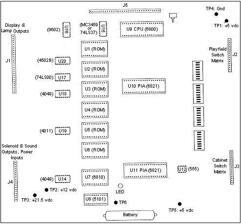

Skateball Geschrieben 12. Juli 2011 Geschrieben 12. Juli 2011 Tausche doch mal die beiden PIAs U10 und U11 gegeneinander und tausche evtl. mal den 5101 (U8) aus. Gruß Andreas
Murmel Geschrieben 12. Juli 2011 Autor Geschrieben 12. Juli 2011 @ Volley Stecker sind alle okay, das war ja das Erste was ich gecheckt habe und seit dem flitzt mir immer die 10A Sicherung durch. Spulen checke ich jetzt mal... @Skateball "Tausche doch mal die beiden PIAs U10 und U11 gegeneinander und tausche evtl. mal den 5101 (U8) aus." ...wie gesagt Bally ist für mich ein spanisches Dorf, was sind PIAs, also wo sind U10, U11, U8? LG Murmel

Skateball Geschrieben 12. Juli 2011 Geschrieben 12. Juli 2011 Tausche doch mal die beiden PIAs U10 und U11 gegeneinander und tausche evtl. mal den 5101 (U8) aus. ...wie gesagt Bally ist für mich ein spanisches Dorf, was sind PIAs, also wo sind U10, U11, U8? PIAs sind Periphäre Interface Adapter, also quasi die Ein- und Ausgänge des Prozessors. http://en.wikipedia.org/wiki/Peripheral_Interface_Adapter Und hier sitzen U8, U10 und U11 auf der Bally-MPU (Bild ist von Marvin ausgeliehen).
