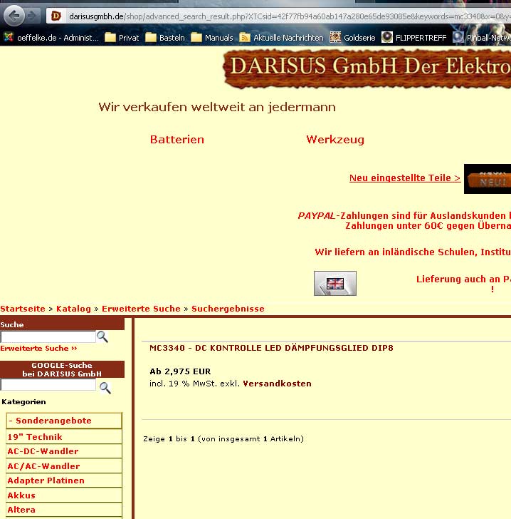

Volley Geschrieben 15. November 2011 Geschrieben 15. November 2011 www.darisus.de Ist ein MC4430 und kostet 2,98€
pezking Geschrieben 15. November 2011 Autor Geschrieben 15. November 2011 Hi Frank! Zahlendreher? Du meinst MC3340? Die Seite hatte ich über ein Musikforum gefunden. Da schrieb einer das dieses ic dort gibt. Aber wenn man über die Suchfunktion den Baustein sucht findet man nichts. ciao mike
Volley Geschrieben 15. November 2011 Geschrieben 15. November 2011 War ein Dreher, Teil haben die aber trotzdem!
pezking Geschrieben 16. November 2011 Autor Geschrieben 16. November 2011 hmmm danke habs gefunden und bestellt. ciao mike
pezking Geschrieben 20. November 2011 Autor Geschrieben 20. November 2011 Japs!!! Das wars! MC3340 getauscht und nun dudelt er normal laut vor sich hin. Danke Volley und Okaegi! ciao mike
