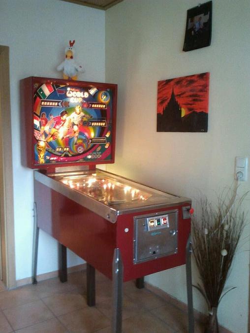

stefan24341 Geschrieben 15. April 2012 Geschrieben 15. April 2012 Moin, Ersteinmal möchte ich mich vorstellen. Ich heiße Stefan, komme aus Zetel bei Wilhelmshaven und bin 24 Jahre alt. Habe mir vor gut 2 Wochen mir einen kleinen Traum erfüllt und habe mir günstig einen Williams World Cup System 3 von 1978 gekauft. Erst ging nichts. Strom rein, Birnen leuchteten und nichts. Displays aus. Dann habe ich festgestellt das die Batterien auf dem Bord leer sind und das Batterieteil defekt ist. Dieses habe ich neu eingelötet, natürlich den Flipper komplett zerlegt und sauber gemacht. Alle Sicherungen heile. Angeschaltet und ein wenig mit dem Service schalter gespielt und der Flipper lief. Alles funktionierte. Bis ich ihn ausgeschaltet und wieder eingeschaltet habe. Ich habe das Problem das ich keine Credits rein bekomme. Auch nicht mit überbrücken. Ich denke das der Flipper falsch oder gar nicht programmiert ist. Leider bekomme ich das aber nicht hin. Soweit wie ich das gesehen habe und im einstellmodus 12 bin was ja eigentlich die wertigkeit der Credits ist ist bei mir bei 0. Und Ich habe das Problem das wenn ich am Bord den unteren schalter drücke gehen beide LED auf dem Bord an und die Displays alle aus. Müsste da eigentlich immer eine leuchten? Bei mir sind beide aus. Habe jetzt schon gehört das das wohl am 5101 Ram liegen könnte. Wo sitzt dieser eigentlich am Bord? Wenn ich den Flipper jetzt einschalte und ich gehe dann mit dem Service schalter auf auto, dann drücke ich den schwarzen Knopf in der Kassentür und dann bin ich im Spielmodus. Aber ich kann keine Credits erhöhen. Bitte kann mir jemand helfen. Wie ich richtig programmiere. Leider ist mein Englisch nocht sooo gut das ich das mit der englischen Beschreibung nicht hinbekomme. Ich möchte ihn auch wenn es das einfachste währe nicht bei Ebay verkaufen. Ich würde ihn sehr gerne behalten! Vielen dank schonmal
