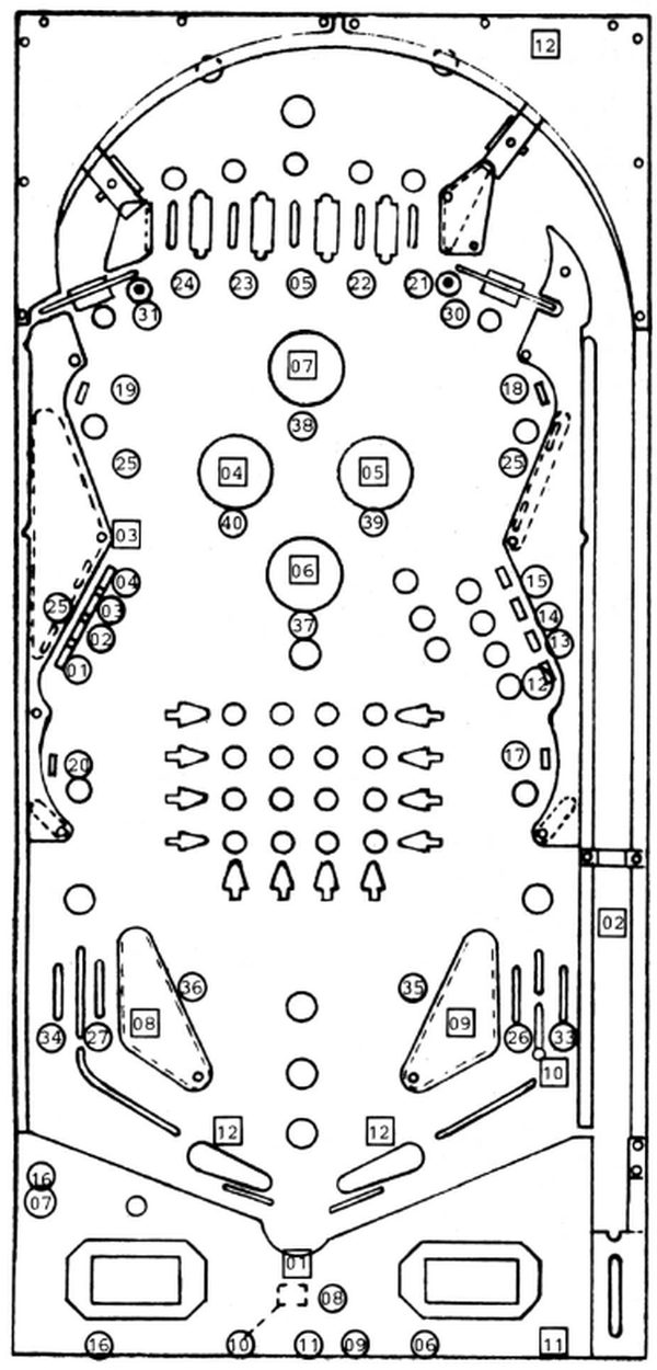

Volley Geschrieben 16. Januar 2013 Geschrieben 16. Januar 2013 Beim Kiss geben ca 80% der Kontakte entweder 100 oder 500 Punkte. Geh in den Selbsttest ind schau mal welcher Kontakt als geschlossen angezeigt wird. Hier ist dann die Kontakttabelle vom Kiss, da schauste dann einfach womder angezeigte Kontakt sich befindet:

Volley Geschrieben 16. Januar 2013 Geschrieben 16. Januar 2013 Jau haste Recht. Hab die ganze Zeit die Condis im Kopf und er schrieb Dioden... Selbsttest: Flipper einschalten und boozrn lassen Kassentür öffnen Kleinen roten Knopf oben in der Kassentür drücken => Selbsttest 1 (Lampentest) Kleinen roten Knopf oben in der Kassentür drücken => Selbsttest 2 (Displaytest) Kleinen roten Knopf oben in der Kassentür drücken => Selbsttest 3 (Spulentest) Kleinen roten Knopf oben in der Kassentür drücken => Selbsttest 4 (Soundtest) Kleinen roten Knopf oben in der Kassentür drücken => Selbsttest 5 (Kontakttest) Bei weiteren Drücken des Selbsttestknopfes geht es durch die Einstellungen... Im Kontakttest zeigt er dir den geschlossenen Kontakt mit einer Nummer an. Wenn alles OK ist zeigt er "0" an. Muss aber nicht zwingend der Kondi sein. Könnte auch sein das der Kontakt zu eng justiert ist.

Murmel Geschrieben 26. März 2013 Autor Geschrieben 26. März 2013 So, ich war heute bei dem Bekannten und habe den Kiss repariert. Es war tatsächlich ein Kondensator am Kontakt 19, angezeigt im Selbsttest. Kondensator getauscht und fertig. Vielen vielen Dank! LG Murmel
