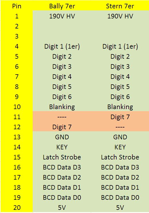

Volley Geschrieben 27. März 2013 Geschrieben 27. März 2013 Wenn Du die Ansteuerung der ersten Stelle meinst (1,000,000) dann ja! Hier ist die Steckerbelegung. Nur Pin 11/12 ist anders! Alle Kabel sind durchgeschliffen bis auf den Latch/Strobe an Pin 15. Damit erfolgt die Displayauswahl (Spieler 1-4 und Creditdisplay)
jürgen Geschrieben 29. März 2013 Geschrieben 29. März 2013 Hallo Frank, Ja, genau das meinte ich. Vielen Dank für die Vergleichstabelle! Gruss Jürgen
