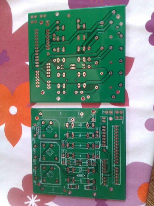

Medusa Geschrieben 26. April 2013 Geschrieben 26. April 2013 oder neue umgebaute und verbesserte Platine einbauen (da passen auch Kiss, SI und deiner und sofort vorgesehen für die grossen Gleichrichter hier ein Foto (nicht von mir selber, sondern von meinem Freund 'fredo' aus F)
