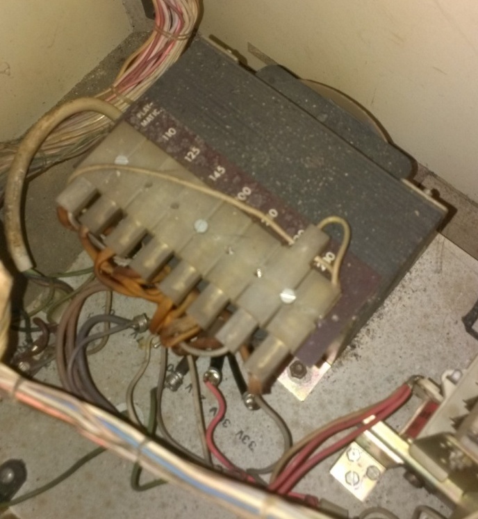

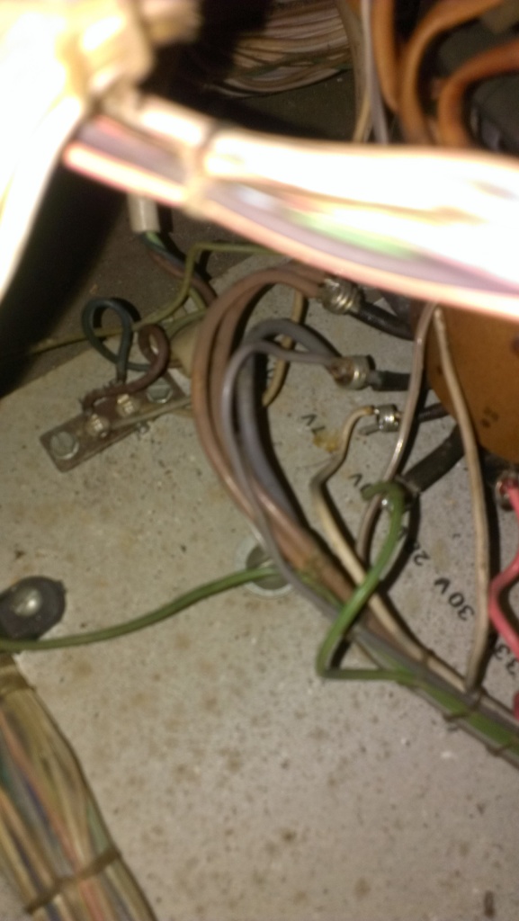

lash Geschrieben 28. Juni 2013 Autor Geschrieben 28. Juni 2013 ich habe mal 2 fots gemacht. auf dem 1. foto sieht man, wo das kabel vom stecker ankommt. hier ist das blaue und braune kabel gebrückt.
lash Geschrieben 28. Juni 2013 Autor Geschrieben 28. Juni 2013 die kabel die dort gebrücckt sind gehen dann zum trafo. ich habe die kabel die auf bild 1 auf dem metallplättchen sind mal durchtrennt und mittels 2er lüsterklemmen verbunden. seitdem fliegt die sicherung nicht mehr allerdings macht der flipper nun auch nichts mehr (und nichts weniger)
