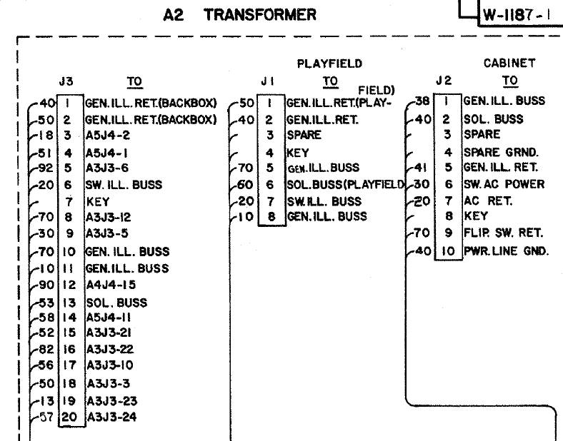

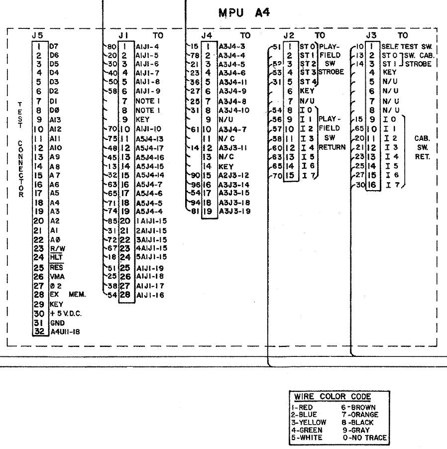

jäger und sammler Geschrieben 21. März 2014 Autor Geschrieben 21. März 2014 ich habe im Moment wenig zeit, aber sobald es geht versuche ich das wo kann ich herausfinden welche kabel wohin kommen an den molex steckern?
Volley Geschrieben 21. März 2014 Geschrieben 21. März 2014 Steht im Schaltplan drin. Die Zahlen an den einzelnen Pins sind der Farbcode der Kabel.
jäger und sammler Geschrieben 21. März 2014 Autor Geschrieben 21. März 2014 ich finde nur 1-0 1-red 2-blue 3-yellow 4-green 5-white 6-brown 7-orange 8.black 9-gray 0-no trace
Volley Geschrieben 21. März 2014 Geschrieben 21. März 2014 Hier ist z.B die Belegung der Stecker an der Mata Hari MPU. Beispiel Stecker J1 Pin 1 => 51 => weiss mit rotem Streifen Stecker J1 Pin 1 => => KEIN KABEL dran Stecker J1 Pin 1 => 52 => weiss mit blauem Streifen Stecker J1 Pin 1 => 53 => weiss mit gelbem Streifen Stecker J1 Pin 1 => 31 => gelb mit rotem Streifen ... ... Stecker J1 Pin 70 => 31 => Orange OHNE Streifen
jäger und sammler Geschrieben 21. März 2014 Autor Geschrieben 21. März 2014 danke für deine mühe frank
