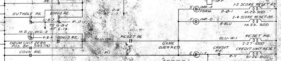

Jogi54 Geschrieben 28. November 2013 Geschrieben 28. November 2013 Hallo zusammen, bei meinem Star Pool fällt nach dem Starten des Spiels das Reset Relaise ab bevor alle Zahlwerke auf 0 gestellt wurden. Ein Spiel ist danach trotzdem möglich. Das passiert von 10 Spielstarts etwa 7-8 mal. es ist auch unerheblich ob 1 oder alle 4 Zahlwerke auf 0 gestellt werden müssen. Hat jemand einen Tip um das Problem zu lösen? Gruß Jochen

Jogi54 Geschrieben 30. November 2013 Autor Geschrieben 30. November 2013 Hallo Frank, die Kontrolle der Drähte sowie die Reinigung der Zählwerkkontakte haben leider nichts gebracht. Wenn ich die 1-2 sowie 3-4 Reset Relaise mit der Hand betätige kann ich die Zähler damit auf 0 stellen. Hilft das vielleicht weiter? Gruß Jochen
PaulSenkblei Geschrieben 30. November 2013 Geschrieben 30. November 2013 Das Standard-Problem bei EM-Geräten: Der Reset der Zählwerke Du musst jedes Score-Wheel überprüfen und justieren. Jedes Scorewheel hat drei Kontakte, die durch eine Nockenscheibe betätigt werden. Einer wird bei "9" geschlossen, die anderen beiden bei "0" geöffnet. Der 9-er ist für das Weiterschalten der nächsten Stelle zuständig - für den Reset also unerheblich. Der eine 0-er versorgt die Scorewheel-Spule (beim Reset) mit Strom, solange das Rad noch nicht auf Null steht. Bei Null wird der Stromfluss unterbrochen und die Spule hört auf sich zu drehen, obwohl vom Zählwerk-Reset-Relais weiterhin Schalt-Impulse kommen. Der andere 0-er ist mit seinen "Brüdern" an allen anderen Scorewheel parallel geschaltet. Er hält die Selbsthaltung des Reset-Relais aufrecht. Sobald alle Zählwerke auf Null stehen, fällt das Reset-Relais ab und der Score-Motor hört auf zu laufen. Die Zählwerk-Reset-Relais hören dann ebenfalls auf zu "klappern". Wenn in Deinem Falle einzelne Score-Wheels nicht auf Null zurück laufen, dann ist entweder der eine o-er Kontakt nicht richtig geschlossen und verhindert bei Nicht-Null den Stromfluss oder der zugehörige Kontakt des Zählwerk-Reset-Relais schließt nicht richtig. Jedes Scorewheel hat einen eigenen Kontakt an einem der Zählwerk-Reset-Relais. Marcus
PaulSenkblei Geschrieben 30. November 2013 Geschrieben 30. November 2013 (Ich seh' gerade, dass ich meinen Beitrag nicht editieren darf. Bitte letzten Absatz wie folgt ersetzen:) Wenn wie in Deinem Falle der Reset abbricht bevor alle Zählwerke auf Null stehen, dann öffnen die "Alle auf Null"-Kontakte zu früh, so dass das Reset-Relais abfällt, bevor die einzelnen Score-Wheels fertig sind. Eventuell kann es auch ein Problem der Kabelverbindung sein. Reinige mal die Kontakte der Steckverbinder zwischen Backbox und Kabinett. Ebenfalls eine häufige Fehlerquelle ! Am besten geht es mit einem Dremel mit Metallbürste. Marcus
Jogi54 Geschrieben 30. November 2013 Autor Geschrieben 30. November 2013 Die Schalter öffnen und schließen in der richtigen Position, sind sauber und haben in geschlossener Position Durchgang. Für die Spieler 1 und 2 werden die ersten 5 Reset Impulse richtig angenommen. Für die Spieler 3 und 4 wird immer nur ein Impuls akzeptiert. Beispiel: 1+2 Spieler alle Zahlen größer als 5 dann ist alles ok. Beim 3+4 Spieler müssten dann die beider Zähler auf 99999 stehen. Jochen
PaulSenkblei Geschrieben 30. November 2013 Geschrieben 30. November 2013 Jochen, Ein Test zur Eingrenzung des Fehlers: Geh' bitte mal bei und überbrücke bei einem Scorewheel von Player1 beide 0-er Kontakte, so dass sie immer geschlossen sind. Dann löse einen Reset aus. Normalerweise müsste der Reset jetzt unendlich laufen, ebenso wie das modifizierte Scorewheel. Beobachte mal, was jetzt bei Spieler 3 und 4 passiert. Marcus
Jogi54 Geschrieben 30. November 2013 Autor Geschrieben 30. November 2013 Hallo Marcus, mache ich gleich Montag (Flipper steht bei mir in der Firma). Werde dir dann das Ergebnis schreiben. Jochen
Volley Geschrieben 30. November 2013 Geschrieben 30. November 2013 Der Strom läuft über ALLE 16 Zählwerke. An einem der Zählwerke die nicht vollständig restetten könnte die Unterbrechung liegen. Am Besten mal alle Zählwerke auf "0" Stellen und dann der Reihe nach immer ein es auf "1" stellen und ein Spiel starten. Wird es auf "0" resettet ist alles OK, sonst die Kontakte an diesem Zählwerk checken. Wichtig: Diese Zählwerks-Kontakte steuern das Reset-Relay auf der Bodenplatte! An diesem Relais gibt es einen Selbsthaltekontakt und einen Kontakt über den genau diese Zählwerkskontakte laufen (wird geschlossen wenn das Reset Relais anzieht). Bitte als erstes mal dieses Relais und dessen Kontkte checken!
Jogi54 Geschrieben 3. Dezember 2013 Autor Geschrieben 3. Dezember 2013 Der Test aller Zählwerke ergab das nur vom ersten Spieler das 10.000 Punkte Werk richtig auf 0 zählte. Hab dann, diesmal mit feinem Schmiergel, nochmal alle Kontakte gereinigt und für die beiden ersten Spieler auch Erfolg gehabt. Für Spieler 3 und 4 blieb es aber bei dem einen Schritt für die Rückstellung. Hab dann angefangen die Kontakte am Scoremotor zu reinigen und dabei eine total verrostete Unterlegscheibe zwischen den Kontakten des vorletzten Kontaktblocks gefunden. Jetzt zählen alle Werke wieder auf 0 nur mit der Bonusabzählung stimmt noch etwas nicht aber dazu hatte ich heute keine Lust mehr. Danke euch erst mal für die Tips. Jochen
