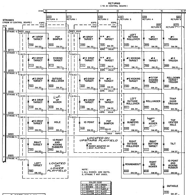

Stronzo Geschrieben 30. Januar 2014 Autor Geschrieben 30. Januar 2014 Ergänzung: das Kicking Target heißt im Manual "#5 Kicking Target" und hat die Switch-Nummer 25. Wer ein Blick in das Manual werfen möchte aber keines hat: einfach kurz melden.

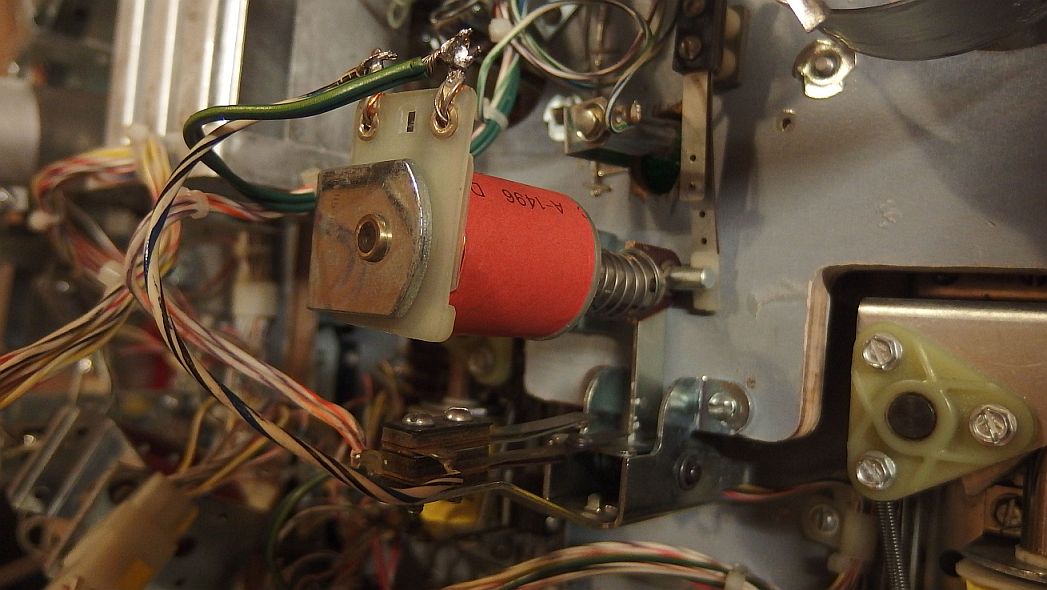

Stronzo Geschrieben 14. Februar 2014 Autor Geschrieben 14. Februar 2014 Tja, das mit der Flamme fand ich auch sehr ungewöhnlich. Ist ja nicht der erste Flipper, mit dem ich mich beschäftige bzw. der mich beschäftigt . Der Schalter hängt tatsächlich direkt an der Auslösespule für den Kickback, auf dem Foto der untere Schalter (unter der Spule). Kann jedoch weder an ihm selber noch an der Spule irgendwas Außergewöhnliches entdecken, Widerstand okay, Diode okay, Schalter offen kein Durchgang etc.pp. Testen kann ich leider nichts mehr außer ein paar Spannungen, er bootet ja nicht richtig. Sachdienliche Hinweise? Grüße Andy

Joschi Geschrieben 14. Februar 2014 Geschrieben 14. Februar 2014 (bearbeitet) Was man vielleicht noch erklärend hinzufügen sollte: Der Schalter, der die Spule auslöst und auch direkt mit ihr verbunden ist, hat ja die volle Spulenspannung. Er ist nicht der Schalter, der in der Switchmatrix aufgeführt ist. Dieser "Hochvolt"Schalter darf überhaupt keine Verbindung zur MPU haben, er ist in Wahrheit völlig ungesteuert, auch nicht vom SDB ausgelöst. Der Schalter der Switchmatrix ist der auf dem Holz des PFs montierte. Er hat nur die Aufgabe, der MPU das Signal zum Zählen der entsprechenden Punkte zu geben. Könnte es sein, dass das Kontaktblatt des Hochvoltschalters die Spannung auf das Assembly bringt? Es sieht auf dem Foto so aus, als ob das Fischpapier dazwischen fehlt. Wenn das der Fall ist, ist der MPU-tötende Weg der Spulenspannung zur Switchmatrix nicht mehr weit. Bearbeitet 14. Februar 2014 von Joschi
bontango Geschrieben 14. Februar 2014 Geschrieben 14. Februar 2014 Ich denke auch Du solltest Dir mal den Schalter unten ansehen. Der ist ja auch recht nah an der Lampenfassung dran. Wenn Du ein wenig Zeit mitbringst kann ich auch mal auf die MPU drauf schauen, meld dich ggf. einfach via PM.
Drugi Geschrieben 14. Februar 2014 Geschrieben 14. Februar 2014 Der Schalter, der die Spule auslöst und auch direkt mit ihr verbunden ist, hat ja die volle Spulenspannung. Er ist nicht der Schalter, der in der Switchmatrix aufgeführt ist. Dieser "Hochvolt"Schalter darf überhaupt keine Verbindung zur MPU haben, er ist in Wahrheit völlig ungesteuert, auch nicht vom SDB ausgelöst. Könnte es sein, dass das Kontaktblatt des Hochvoltschalters die Spannung auf das Assembly bringt? Es sieht auf dem Foto so aus, als ob das Fischpapier dazwischen fehlt. Wenn das der Fall ist, ist der MPU-tötende Weg der Spulenspannung zur Switchmatrix nicht mehr weit. Bravo Joschi, du hast mir viel Schreibarbeit erspart. So oder ein klein wenig anders wird es sein. Du hast ja schon viel gelernt. Deswegen mag ich diese Schalter wie sie bei Gottlieb und den alten Williams sind nicht. Selbst eine eingeklemmte Kugel konnte so etwas zur Folge haben. Ich hatte so einen Fehler mal bei diesen drehenden Targets (closencounters???) Drugi
Stronzo Geschrieben 19. Februar 2014 Autor Geschrieben 19. Februar 2014 Hoppla, Antworten ...... und gleich so viele! Sorry für den Delay, aber ich bekomme scheinbar keine Mails mehr über neue Beiträge. Ich denke auch, daß es an dem "Zähl"-Schalter liegt. Der Grund ist einfach und ich hätte da erst besser aufpassen, dann besser hinkucken und es dann eigentlich selber herausfinden können: dieser Schalter hat ja einen Isolator an der Stelle, wo der Plunger der Spule drauf drückt. Das war bis kurz vor dem Foto aber noch anders, ich hatte beim Zusammnbau der Kiste wenig bis gar keine Zeit, sondern mußte ja schnell umziehen und damals war es noch ein großes Puzzle mit sehr vielen Teilen ....... Anyway, der Schalter saß nicht wie jetzt, sondern das Kontaktblatt saß, wenn man das obige Foto betrachtet, links des Stifts des Plungers. Hatte also leitenden Kontakt mit dem Plunger. Fiel in einigen Spielen auch nicht auf. Oder ich habe das Target nie getroffen? Als ich das dann mal per Hand auslöste, trat die Sache mit der Flamme auf; vermutlich habe ich es irgendwie verklemmt. Andererseits: warum ist Spannung auf dem Plunger? Oder liege ich mit der Theorie völlig daneben? Grüße Andy
Joschi Geschrieben 19. Februar 2014 Geschrieben 19. Februar 2014 Na der Strom kommt vom auslöseschalter. Der sollte auch gegen das Assembly isoliert sein, was er wohl nicht ist. Isoliere das nach und lass die mpu reparieren dann solltest du ruhe haben.
