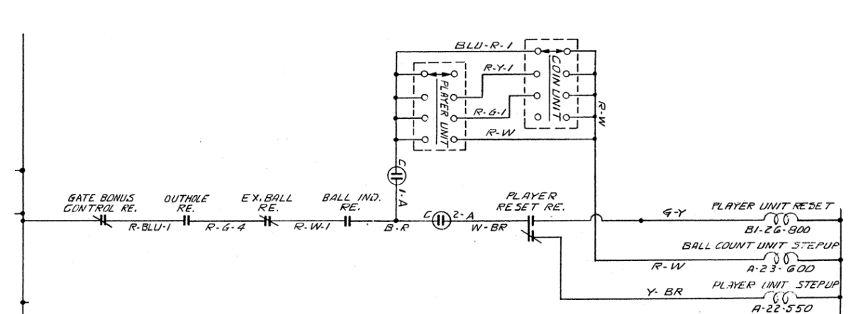

Little Chief - Problem mit Ball Count Unit und blaues Kabel in der Kassentür lose?
Volley antwortete auf FranzG's Thema in REINIGUNG & PFLEGE, RESTAURATION
Hier mal der Ausschnitt aus dem Plan vom fraglichen Bereich! Du solltest die Kontakte an folgenden Relaus checken und ggf reinigen und justieren: - Gate Bonus Control Relais - Outhole Relais - Extraball Relais - Ball Index Relais - Player Reset Relais Außerdem Checken und kontrollieren ob auch genug Andruck da ist: Kontaktspinne an der Player Unit Kontaktspinne an der Coin Unit Wenn es dann immer noch nicht geht checke die Kontakte C 1A und C 2A am Scoremotor! Bei den Lämpchen check mal ob da 6V anliegen. Wechselstrom! Wenn JA sind die Fassungen marode oder doie Lämpchen defekt Wenn NEIN, check mal den Stecker der Kassentür und die Buchse wo der drin steckt! Ist das lose Kabel BLAU oder BLAU-GELB? Ich meine da was Gelbes zu sehen auf deinem Bild.... Wenn Blau-Gelb könnte es zum Startknopf gehören! -

FranzG folgt jetzt dem Inhalt: Sicherungen im Williams "Little Chief"? und Little Chief - Problem mit Ball Count Unit und blaues Kabel in der Kassentür lose?
Langsam arbeite ich mich in meinen LittleChief ein und ein paar Probleme konnte ich schon durch das Reinigen von Kontakte und Anschleifen von Steckern beheben. Erstanden habe ich den Little Chief übrigens im Jahr 1987 und zuletzt war er rund 10 Jahre außer Betrieb. D.h. er stand zerlegt in einem leider etwas feuchten Keller. Nun zu den zwei Fehlern, die evtl. auch Ursache für Folgefehler sein könnten, oder? - Beim Bälle zählen gibt es jedoch noch Probleme, man spielt immer die erste Kugel und zwar endlos. Die Ball Count Unit erhält keinen Impuls. Löst man sie durch Anstupsen manuell aus, springt sie jeweils korrekt auf 2, 3, 4, 5 und zeigt es auch auf dem Backglas richtig an. Wo könnte bitte der Fehler liegen? - Außerdem hängt in der Kassentüre ein blaue Kabel lose herum (auf dem Foto sichbar, das lose Ende habe ich mit rotem Isolierband umwickelt) und ich kann nicht erkennen, wo es hingehört bzw. wo sich eine entspr. Lötstelle gelöst haben könnte. Die Lämpchen bei den Münzschlitzen brennen nicht, aber durch Simulieren eines Münzeinwurfs werden Spiele korrekt aufgewertet. Ich würde mich sehr freuen, wenn jemand einen Rat hätte! Danke schon mal 🙂
