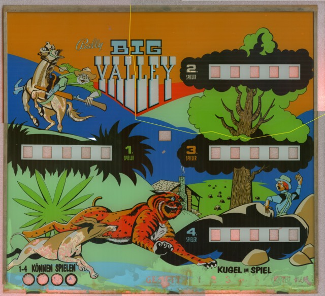

StvXXL Geschrieben 13. Dezember 2006 Geschrieben 13. Dezember 2006 Hallo zusammen. Nachdem ich mit der Reproduktion eines Magic Castle, Barracora und Robot Translites schon einiges an Erfahrung gesammelt hatte, war ich auf der Suche nach neuen Herausforderungen. Wer sucht der finden und so erhielt ich drei Scheiben über deren Bearbeitungsprozess ich hier in nicht allzu ernster Form berichten möchte. Also: Sit back, relaxe and enjoy the show

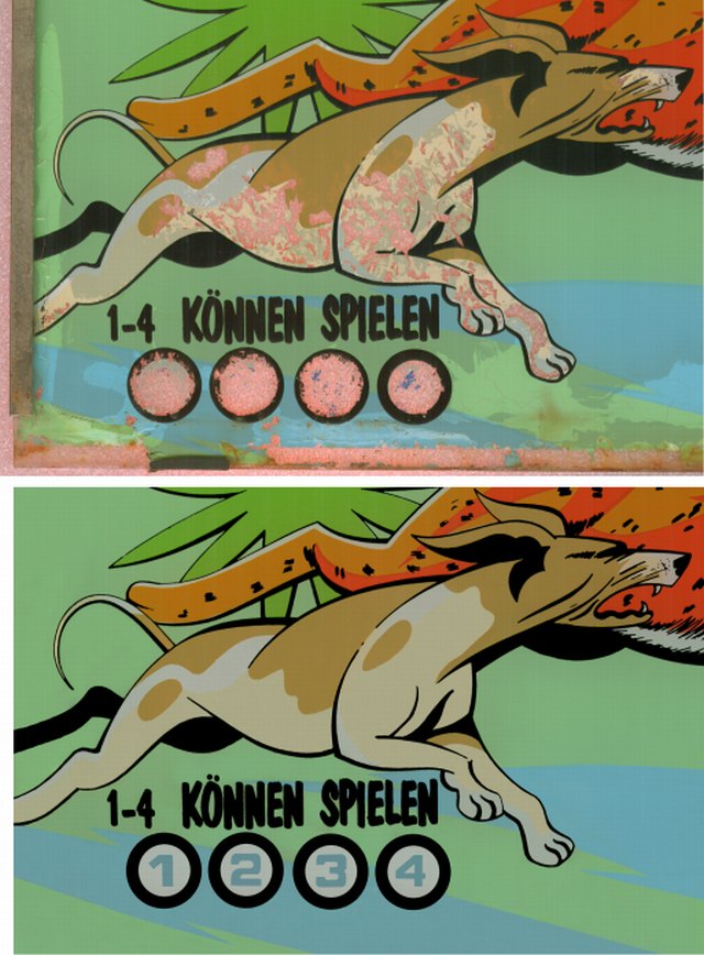

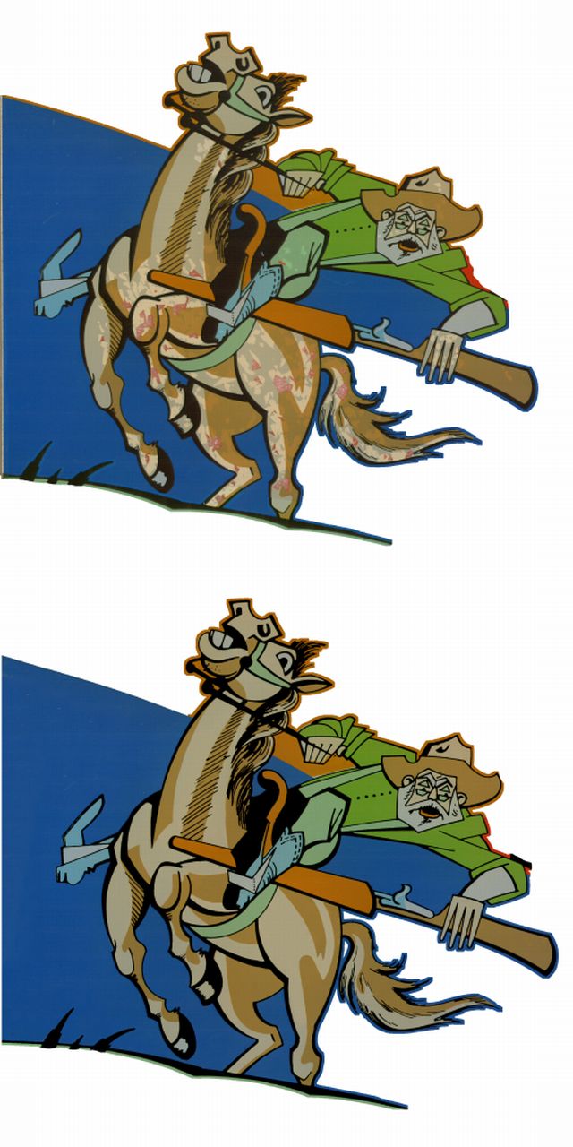

StvXXL Geschrieben 13. Dezember 2006 Autor Geschrieben 13. Dezember 2006 (bearbeitet) Für den großen letzten Kampf in diesem Jahr muss trainiert werden. Zum Aufwärmen für StvXXL hat sich als Sparringspartner bereitgestellt: Bally’s Big Valley. Bearbeitet 13. Dezember 2006 von StvXXL
StvXXL Geschrieben 13. Dezember 2006 Autor Geschrieben 13. Dezember 2006 Eigentlich kein schwerer Gegner, der aber doch an der einen oder anderen Stelle den Schweiß fließen lässt.
StvXXL Geschrieben 13. Dezember 2006 Autor Geschrieben 13. Dezember 2006 Plötzlich dreht sich der Kampf …
StvXXL Geschrieben 13. Dezember 2006 Autor Geschrieben 13. Dezember 2006 (bearbeitet) … und der Aufwärmpartner wird zum richtigen Gegner … Bearbeitet 13. Dezember 2006 von StvXXL
StvXXL Geschrieben 13. Dezember 2006 Autor Geschrieben 13. Dezember 2006 (bearbeitet) … der aber dann doch noch kontrolliert … Bearbeitet 13. Dezember 2006 von StvXXL
StvXXL Geschrieben 13. Dezember 2006 Autor Geschrieben 13. Dezember 2006 … und bezwungen werden kann.

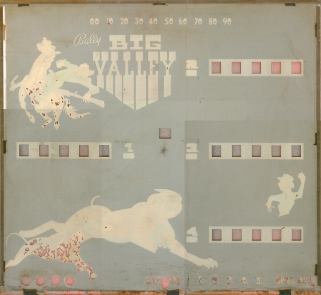

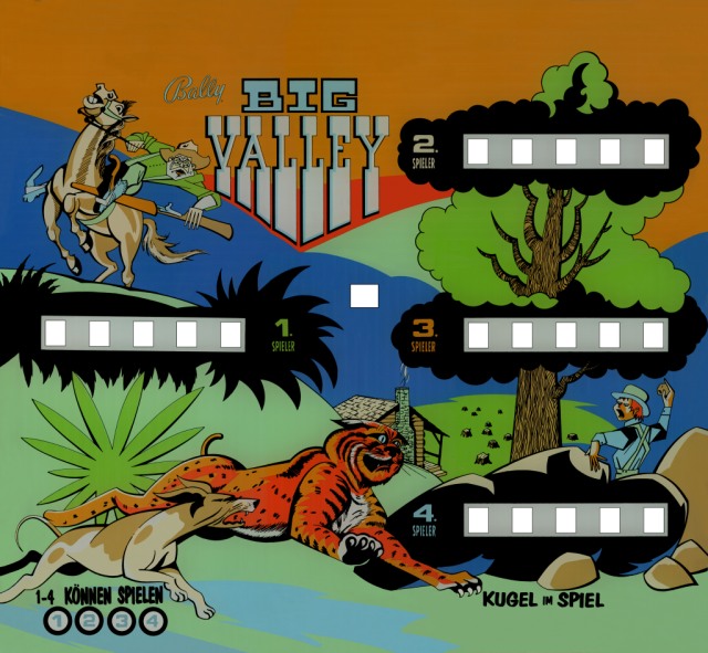

Volley Geschrieben 13. Dezember 2006 Geschrieben 13. Dezember 2006 Gute Arbeit! Habs mal auf Photoglossy ausgedruckt! Da wirkt es aber etwas zu dunkel! Die Buchstaben im Wort "Valley" und die äusseren Kästchen an den Displays sind im original weiss im Druck aber grau! Hat das was mit dem Farbmanagement zu tun?
StvXXL Geschrieben 13. Dezember 2006 Autor Geschrieben 13. Dezember 2006 Da wirkt es aber etwas zu dunkel! Die Buchstaben im Wort "Valley" und die äusseren Kästchen an den Displays sind im original weiss im Druck aber grau! Hat das was mit dem Farbmanagement zu tun? Ja Mein Scanner liefert immer etwas zu dunkle Bilder. Farbanpassungen über das ganze Bild machen aber erst Sinn wenn man weiß wie sich das Ausgabemedium verhält. Papier ist nicht gleich Papier und Tinte nicht gleich Tinte, aber wem erzähle ich das. Wenn man die Farben so verschiebt das es auf dem Photoglossy gut aussieht kann es auf Translitefolie schon wieder nicht passen. Und wenn man nen anderen Drucker nimmt geht es wieder von vorne los. Das ist halt das Problem wenn man keine kalibrierte Produktionsstrecke hat. Da helfen nur Erfahrungswerte sprich der eine oder andere Fehldruck Gruß Stephan
