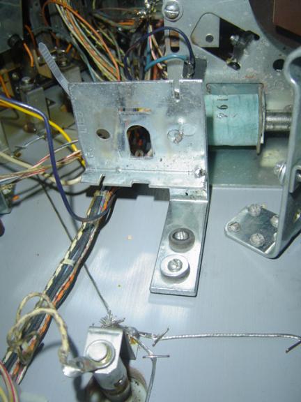

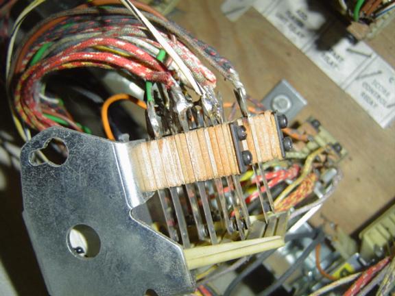

Medusa Geschrieben 12. Juni 2008 Autor Geschrieben 12. Juni 2008 Als Halterung dient eine bei e-m Gotties 'normale' relay Halterung als Teilstück einer Halterungsschiene. Man kann auch direkt unter das Spielfeld schrauben, aber dann unbedingt mit Silentblocks dazwischen

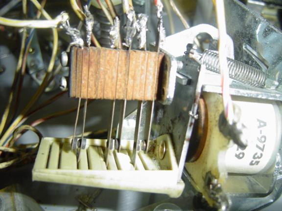

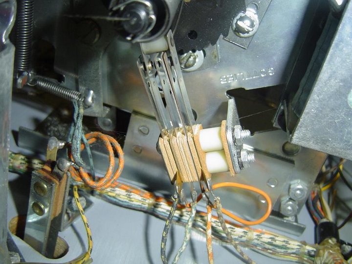

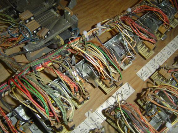

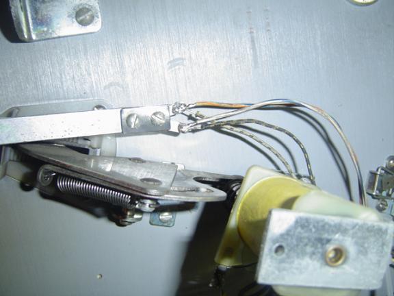

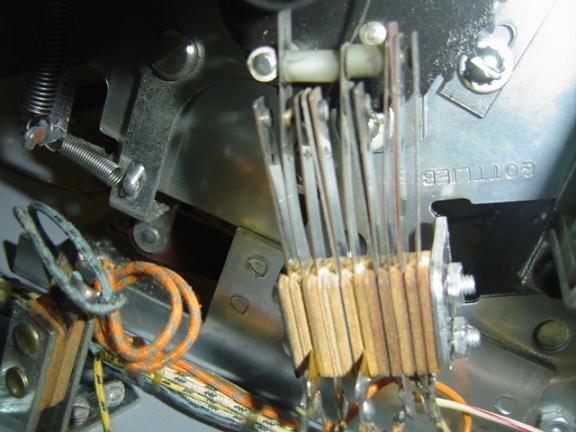

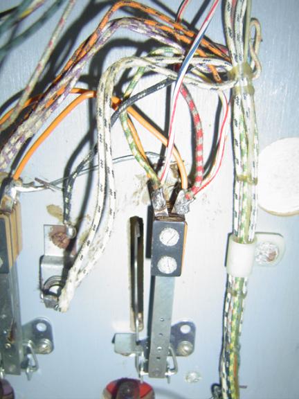

Medusa Geschrieben 12. Juni 2008 Autor Geschrieben 12. Juni 2008 Eine andere Möglichkeit wäre die bestehende 'Dreierrelayschiene' durch eine längere zu ersetzen. Aufgepasst: Keine zu langen Schrauben benutzen, klingt zwar idiotisch, wäre aber schade, das Spielfeld 'durchzuschrauben' An der Bonus Unit werden 2 neue Kontakte hinzugefügt: Vorher

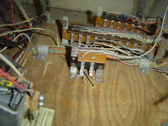

Medusa Geschrieben 12. Juni 2008 Autor Geschrieben 12. Juni 2008 Der geschlossenen Kontakt schaltet B1 aus Der andere schaltet B2 ein Wie schön: Hier hat doch Gottlieb tatsächlich eine Stelle freigelassen mitten in der relay Schiene unten im Cabinet. Hier kommt also der zweite zusätliche relay hin, der gerade genannte B2

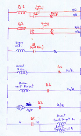

Medusa Geschrieben 12. Juni 2008 Autor Geschrieben 12. Juni 2008 - 1 Kontakt zum Halten der Spule von B2 - 1 Kontakt um den Motor zu schalten - 1 Kontakt für den bonus reset - 1 Kontakt um die dicken Spulen welche die drop targets hochstellen, zu schalten Beide benutzte relay-Spulen sind A 9735 Hier die shematics zur Materie, die verschiedenen Abänderungen sind in rot.

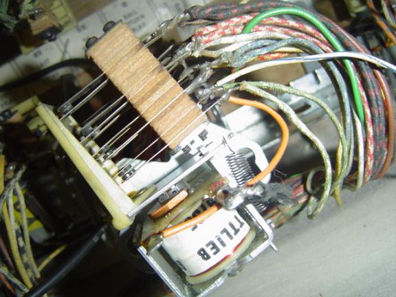

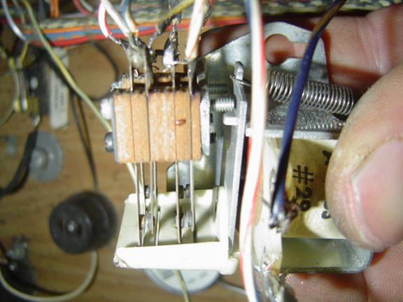

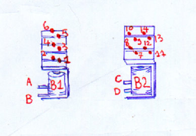

Medusa Geschrieben 12. Juni 2008 Autor Geschrieben 12. Juni 2008 Man sieht also die 3 B1 Kontakte, die 4 B2 Kontakte und die beiden zusätzlichen Kontakte der bonus unit Die relays liegen bereit, die bonus unit ist abgeändert - bitte die Abstandshalter und Isolierlamellen nicht vergessen... los geht's: Der Einfachheit halber werden die Kontakte der beiden relays numeriert:

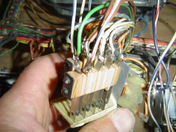

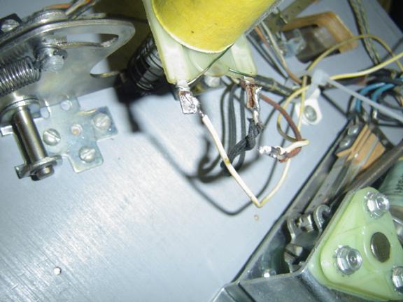

Medusa Geschrieben 12. Juni 2008 Autor Geschrieben 12. Juni 2008 Zusammensetzten/-löten B1: 1- bonus unit Kontakt geschlossen + Spule B1 2- special rollover Kontakte rot/grau + geöffneter bonus unit Kontakt 3- outhole Kontakt 4- outhole Kontakt 5- outhole Spule 6- outhole Spulenkabel braun/rot nach dem Loslöten von der Spule A- Kontakt 1 B1 B- scharzer Kabel (gleich den anderen Spulen) Zusätzlich muss der geschlossene Kontakt der bonus unit mit dem gelb/grünen Kabel des special rollover Kontakts verbunden werden

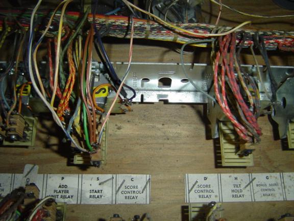

Medusa Geschrieben 12. Juni 2008 Autor Geschrieben 12. Juni 2008 B2 7- rot/gelber Kabel start relay 8- rot/weisser Kabel start relay 9- grau/roter add player unit 10- rot/weiss Kabel start relay 11- Spule B2 12- grün/weiss add player relay 13- grüner PVC Kabel start relay 14- brauner PVC Kabel start relay C- Kontakt 11 + geöffneter Kontakt an der bonus unit ( hier ist es mehr als sinnvoll einen zusätzlichen Stecker im unteren Holzpanel hinzuzufügen um bei Bedarf das Spielfeld loszukoppeln - siehe letztes Foto) D- schwarzer allen Spulen gemeinsamer Kabel
