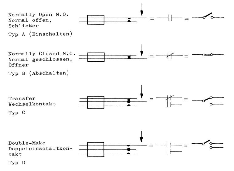

pantau11 Geschrieben 22. Juli 2014 Autor Geschrieben 22. Juli 2014 dasmkönnte ich noch machen, nach und nach. wußte garnicht das man die bodenplatte rausholen kann!!! aber mehr wie säubern kann ich auch nicht, da ich nicht weiß wie ein kontakt sein muß , gehschlossen oder geöffnet. ich nehem nur alkohol zum reinigen und wie oder was soll ich justieren, wenn man nicht weiß wie es richtig sein muß.
Volley Geschrieben 22. Juli 2014 Geschrieben 22. Juli 2014 Das sieht man an den Kontakten wie sie schalten müssen! Bewegt das Plastik oder der Arm einen Kontakt vom anderen weg ist es ein Öffner und die Spule öffnet ihn (nor,malerweise zu). Wird der Kontakt durch die Spule zum zweiten Kontakt hingezogen ist es ein Schließer und die Spule schliesst ihn (normalerweise offen). Wird eine mittlere Kontaktzunge bewegt ist es ein Wechsler (die Kontakte sind wechselweise offen und zu) Bei Stefan bekommst Du auch einen Justagehaken für die Kontakte! Damit ist das justieren ein Kinderspiel!
