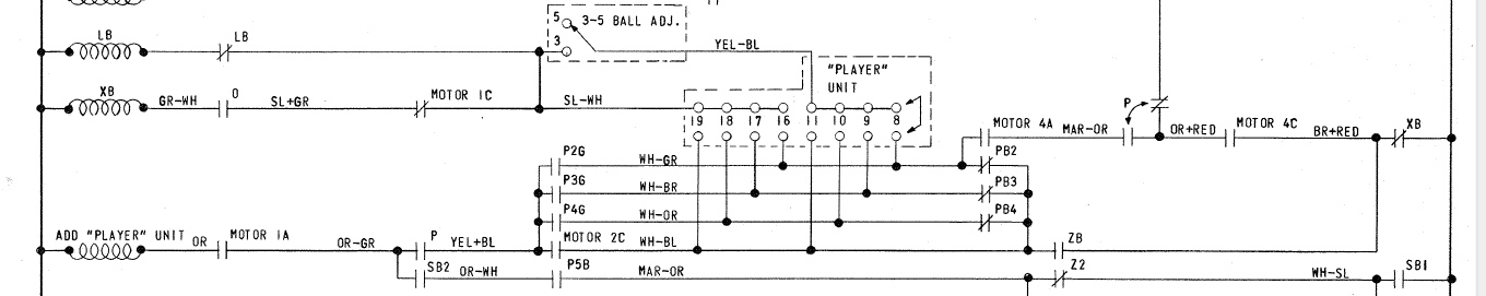

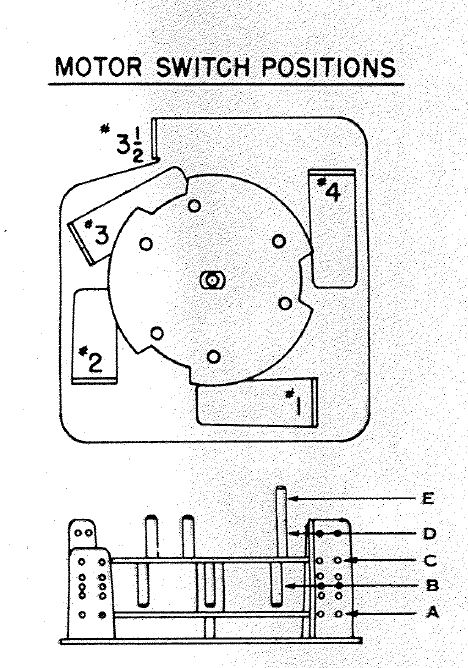

Volley Geschrieben 1. Februar 2015 Geschrieben 1. Februar 2015 Also die 500 Punkte gehen über einen separaten Strompfad! Die 10, 100 und 1000 Kontakte haben alle eine gemeinsame Stromversorgung und die kommt über einen Kontakt am Scoremotor. Es ist Kontakt 1C! Der hat ein weisses und ein rot-weisses Kabel. Check den mal! Kontaktposition:
