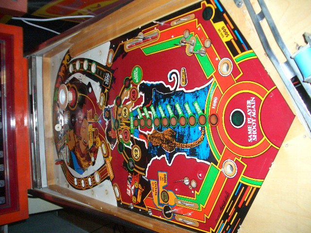

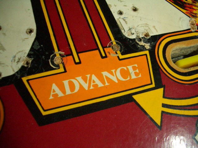

Medusa Geschrieben 23. Mai 2015 Geschrieben 23. Mai 2015 Hi, beim gestrigen playfield stripping habe ich auch schwarzen Klebeband vorgefunden, der folgende 2 Locher abdeckte
Medusa Geschrieben 23. Mai 2015 Autor Geschrieben 23. Mai 2015 links zwischen weisser undd gelber Einzeldroptarget
Medusa Geschrieben 23. Mai 2015 Autor Geschrieben 23. Mai 2015 auf ipdb sind 2 playfields, einer mit und einer ohne captive ball ich bin mir noch nicht sicher, welche Version ich nehmen soll - captive ball könnte schöner sein - ohne vielleicht schwerer zu spielen
Medusa Geschrieben 24. Mai 2015 Autor Geschrieben 24. Mai 2015 mittlerweile weiss ich mehr ein ehemaliger französischer Aufsteller hat mir bestätigt, dass es 2 Ausführungen gab, eine mit captive ball und stand up target am Ende und eine mit einem kickout hole oben da ich standup target habe, werde ich eine captive ball machen

Medusa Geschrieben 25. Mai 2015 Autor Geschrieben 25. Mai 2015 nee, für captive ball brauche ich ja nur 2 miniposts einzudrehen - die Löcher sind ja nur zu gekorkt sowieso erscheint diese Ausführung mit lock hole und eject mecanism oben eher zweifelhaft die definitive Antwort zu dem Thema wird kommen - einer meiner Flipperfreunden kennt C.Tabart persönlich und wird ihn nächste Woche anticken
