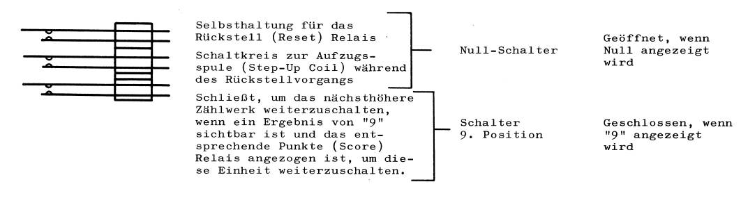

Volley Geschrieben 11. August 2015 Geschrieben 11. August 2015 Das dürfte aber nix miteinander zu tun haben (jedenfalls nicht ab Werk...) Am Zählwerk gibt es 3 Kontakte. Der untere macht den Übertrag auf die nächste Stelle, der ist außen vor. Die beiden anderen geben die Impulse auf die Zählwerksspule (der ist auch außen vor) und einer ist die "Meldeleitung/Selbsthaltung". Den Kontakt solltest Du noch mal kontrollieren bzw brücken. Ist in der Regel der Oberste der Kontakte!

Volley Geschrieben 11. August 2015 Geschrieben 11. August 2015 Genau das spricht dafür das Du eine Unterbrechung vorliegen hast. Wenn ein anderes Zählwerk ebenfalls <5 ist, kommt der Selbsthalteimpuls für den nächten 5er Zyklus von da! Verfolg mal die beiden Drähte vom oberen Kontakt! Einer MUSS am anderen Ende lose sein!!!
Volley Geschrieben 11. August 2015 Geschrieben 11. August 2015 Eines der beiden Kabel am oberen Kontakt müsste gelb sein. Mach doch mal mit dem Aligatorklemmenkabel eine Brücke zum gelben Kabel des (richtig resettenden) Nachbarzählwerks! Hast Du auch alle anderen Zählwerke EINZELN geteset ob sie bei 1,2,3 oder 4 sauber resetten? Das wären insgesamt 16 Tests... Da die Kabel durchgeschliffen werden kann das Kabel sonstwo ab sein! Check das mal als erstes!
