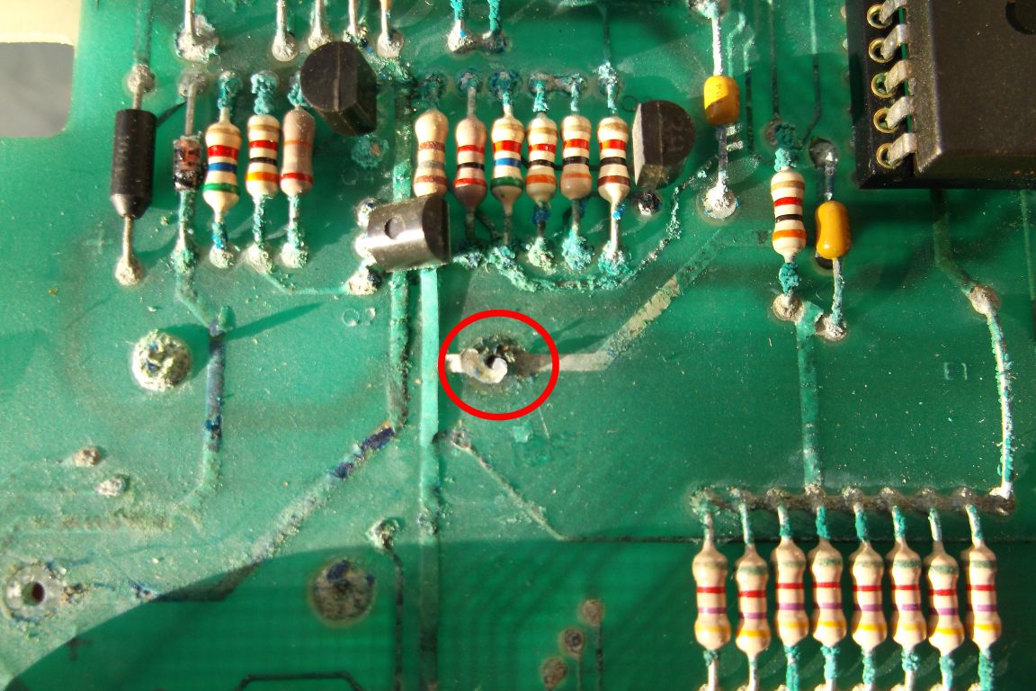

Drugi Geschrieben 10. September 2015 Geschrieben 10. September 2015 Nach einer Sichtprüfung, die erste Analyse: Beim Entfernen des Akkus wurde die Leiterbahn unterbrochen, dadurch hatten einige ICs und diskrete Bauteile kein GND mehr, so daß die MPU nicht mehr booten konnte. Wie zu sehen ist wurde der Akku 20 Jahre zu spät entfernt. Ist also noch einiges zu tun.
Jox Geschrieben 12. September 2015 Autor Geschrieben 12. September 2015 Ja das habe ich auch gesehen Also ob die Platine auf dem Bild funktioniert weiß ich nicht genau..da müsstest du mal schauen Die andere Platine ( nicht die auf dem Bild ) war in meinem heilen hot shoots!!! Die hat funktioniert bis zum Batterie Wechsel Danke für die Hilfe
