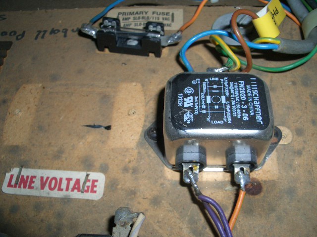

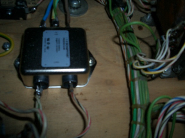

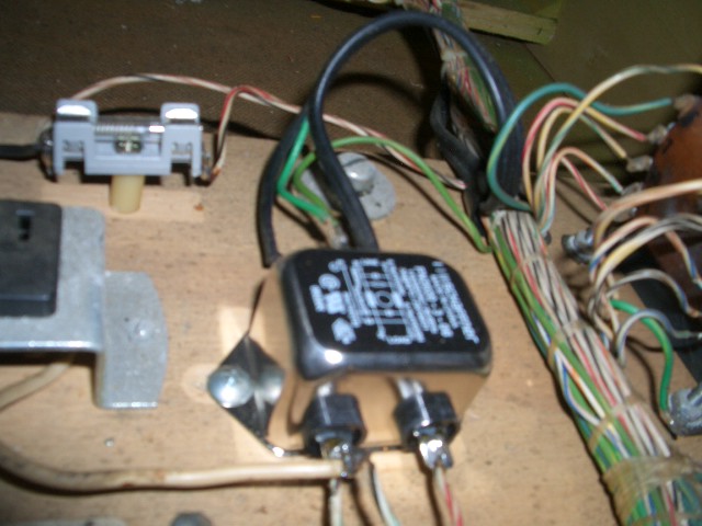

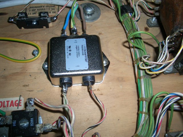

Medusa Geschrieben 8. Dezember 2015 Geschrieben 8. Dezember 2015 Wie schließe ich den neuen Funkentstörer genau an? Ich habe auf jeder Seite 3 Kabel, jeweils schwarz, blau und gelb/grün. Der neue Funkenstörer hat aber nur auf einer Seite 3 Anschlüsse N, P, und PE, auf der anderen Seite nur 2, N und P. Ich habe also 1 Kabel am Flipper zuviel. war ja nicht zuviel vorher, oder? Steckerkabel der von aussen nach innen kommt blau geht auf N grün auf PE schwarz oder braun auf P in der Mitte auf PE musst du auch den seitlich grünen Kabel mitanlöten da wird auch irgendwo auf besagter Seite 'line' stehen auf der anderen Seite des Filters hast du N und P stehen auf N kommt der doppelte Kabel dran auf P der einzelne hier ein paar Fotos zwecks Illustrierung aus 4 verschieden Spielen
