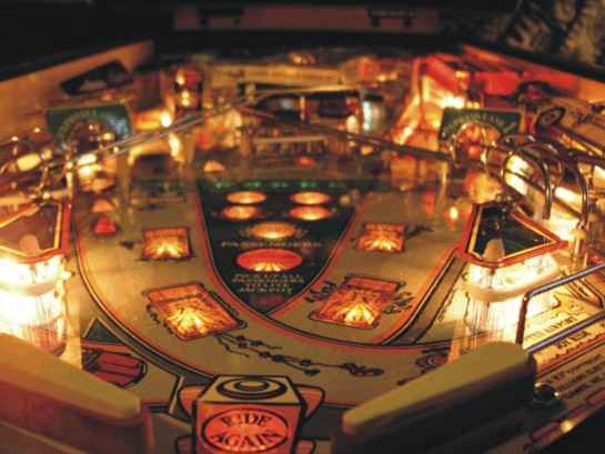

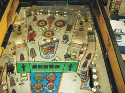

Narrenopfer Geschrieben 14. Mai 2004 Autor Geschrieben 14. Mai 2004 HI nochmal..... @BK jeep, habe mir ein paar ringe gemacht und den Mist gemalt.....rechts oben und in der mitte sind schon soweit klar.....mußte ich aber bissel größer machen wegen der Abspielungen, aber es geht so denke ich So....nun mal ein paar Fotos über den ersten Stand.....mal schaun was Ihr sagt.... DRECK #1

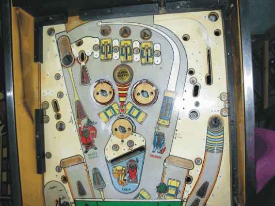

Narrenopfer Geschrieben 14. Mai 2004 Autor Geschrieben 14. Mai 2004 Tja....nun mal zu DRECK #2 Der untere Bereich ist komischerweise bis auf die Inlays OK....bisschen Krähenfüßemäßig....aber das stört mich nicht so.....

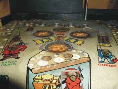

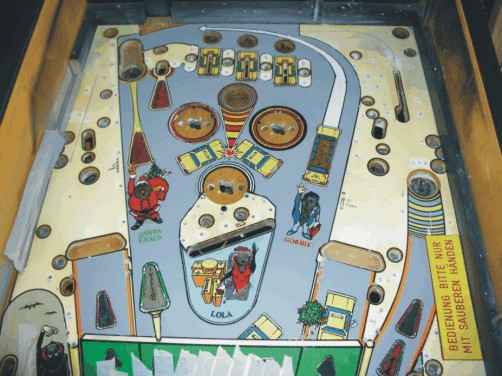

Narrenopfer Geschrieben 14. Mai 2004 Autor Geschrieben 14. Mai 2004 Nach dem Saubermachen (wobei schon das normale reiben mit einem feuchten Tuch die Farbe abgenommen hat) erschreckten mich soviel verschiedene Grautöne das nach einer Lösung gesucht werden mußte.....
Narrenopfer Geschrieben 14. Mai 2004 Autor Geschrieben 14. Mai 2004 Also.....nach Zahlreichen Fehlversuchen habe ich zum schluß das falsche Grau genommen aber man kann mit Leben.....Der Bumper rechts und der in der Mitte sind mit besagten Ringen gezeichnet, müssen aber noch ein bissel ausgebessert werden..... Na wird noch ne Menge Arbeit, ist aber z.Zt ja auch noch die Roharbeit

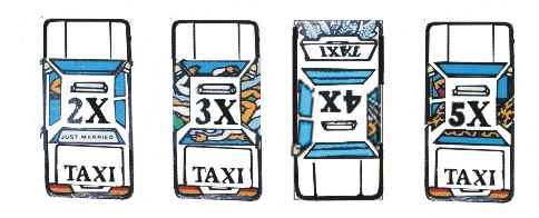

Narrenopfer Geschrieben 14. Mai 2004 Autor Geschrieben 14. Mai 2004 Tja und dank Mario kann ich jetzt wenigstens die Inlay Scans machen, an dieser Adresse mal wieder ein dank an Mario.... Im Moment suche ich noch ein gutes Bild von Lola, ohne Gestänge Ebenso vom Pinbot.... Aber Lola wäre schon wichtig...damit ich im oberen bereich schon mal feddisch werden kann...... Zur übung habe ich dann schonmal mit den Taxi's begonnen...weiß ist natürlich Farblos..... Ich hoffe die Kiste wird mal gut aussehen...... Gruß Andy

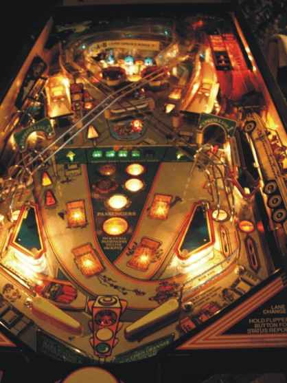

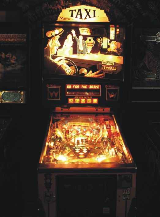

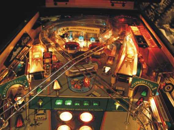

Narrenopfer Geschrieben 18. Juni 2004 Autor Geschrieben 18. Juni 2004 Soooo....ganz vergessen das die Kiste fertig ist..... Sieht jetzt ganz manierlich aus.....nicht das gelbe vom Ei aber die zwei Grautöne fallen zum Glück durch das grüne Feld nicht so auf.... @MIB: Die Ringe habe ich mit Corel gemacht, habe ich nicht richtig rund bekommen sonst, sind etwas größer als normal, kann mann aber mit leben.... Die Scans sind nicht perfekt, aber in Orginalgröße ausgedruckt fällt es nicht auf, falls also jemand welche braucht...sind aber Coreldateien und man kann sie noch verbessern.... So dann zeig ich mal was aus dem toten Ding geworden ist.... Er leuchtet:
Narrenopfer Geschrieben 18. Juni 2004 Autor Geschrieben 18. Juni 2004 Im Moment sage ich erstmal: Nicht nochmal!!!!!!!!!!!!!!!!!!!!! Aber man weiß ja nie...... Sicher ist, ein ganzes PF lackieren werde ich bestimmt nie perfekt hinbekommen.... Aber hat trotzdem Spaß gemacht und die Kiste spielt sich Super.... Mein Dank: FRG für Platinenrettung & Vermittlung Steelstopper Papier und Folie (und Krimskram) Ozzy für die aufmunternden Worte (Zitat nach dem ersten Versuch: "Willst du das so lassen, das sieht doch echt Sch***e aus....worauf ich nochmal angefangen hab) So und hier den Abspann einfügen.... Andy
