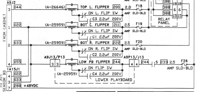

Volley Geschrieben 28. Februar 2016 Geschrieben 28. Februar 2016 Der untere Flipper wird über ein "Lower Playboard Flipper Relay" aktiviert! Das wird angesteuert über Q24 (Sol 23). Das Relay hat die Bezeichnung "S". Da solltest Du mal suchen!

Drugi Geschrieben 29. Februar 2016 Geschrieben 29. Februar 2016 Mach doch einfach folgendes: betätige das S Relais von Hand und drücke dann den Flipperbutton. Wenn die Spule nun funktioniert wäre die Ansteuerung für das Relais defekt. Ich glaube aber nicht daran. Drugi

Volley Geschrieben 29. Februar 2016 Geschrieben 29. Februar 2016 Nach dem Plan hängt der eigentlich mit dem unteren rechten zusammen, aber die Pläne sind nicht immer 100%ig OK... Schau dir auch mal die Steckerleisten an der kleinen Platine an. Ab und an hat man da auch mal kalte Lötstellen...

Volley Geschrieben 3. März 2016 Geschrieben 3. März 2016 Schau mal oben auf dem Plan. Da siehst Du die Sicherung F26. Die hast Du ja schon gefunden, oder? Jetzt nimm mal ein Messegrät und stell es auf Spannungsmessung (Volt) und 100V (oder Automatik). Das schwarze Messkabel machst Du irgendwo an Masse (breites, blankes, silbriges Kabe im Gehäuse). Dann misst Du mit dem roten Kabel mal an BEIDEN Seiten der Sicherung. Was zeigt das Messgerät dann jeweils an?
