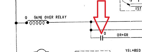

Volley Geschrieben 16. Oktober 2016 Geschrieben 16. Oktober 2016 Denke das Anziehen des 1st Ball Relais ist OK so. Ist ja der erste Ball direkt nach dem Reset... Das Game Over Relais erhält den Strom auf 3 Wegen: 1 - von der Coin Unit über das Orange-Grüne Kabel 2 - über das "R" Relais (Hold Relais) ebenfalls Orange-Grün 3 - über einen etws lägeren Weg, der aber über das Q-Relais und das AX-Relais geht, ebenfalls orange-grünes Kabel Versuch mal rauszufinden woher der Strom kommt! Als erstes noch einmal die Kontakte und die Anschüsse an den entsprechenden Relais kontrollieren (R, Q, AX) ob da alles Ok ist. Wenn da nix zu finden ist, ist es am einfachsten die Kontakte mit orange-grünem Kabel am R und am AX Relais z.B. mit einem Papierstreifen zu isolieren. Dann Testen. Bleibt das Game Over Relais angezogen muss der Fehlerstrom aus Richtung Coin Unit kommen! Falls es abfällt, eine der Isolationen entfernen. Wenn Du die Fehlerquelle so eingegrenzt hast bitte hier die Ergebnisse posten!

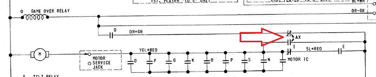

Magnotron Geschrieben 18. Oktober 2016 Autor Geschrieben 18. Oktober 2016 Der Knaller ist das am Ax relais das Orange grüne Kabel an einem Wechsler angelötet ist. Wenn das Ax relais in Ruhe ist, ist normal der Kontakt geschlossen öffne ich nur den Kontakt von Hand fällt das Game over. Relais ab und es kommt die Kugel . Gruss
Volley Geschrieben 18. Oktober 2016 Geschrieben 18. Oktober 2016 Der Wechsler ist richtig. An den Außenkontakten sollten das Orange-Grüne Kabel und ein Gelb-rotes Kabel angelötet sein. An den mittleren Kontakt gehört ein Gelb-schwarzes Kabel!
Volley Geschrieben 18. Oktober 2016 Geschrieben 18. Oktober 2016 AX-Relais wird über das "U" und "S"-Relais angesteuert, sowie über Scoremotorkontakt 1A (schwarz-weiss auf rot-weiss)
Volley Geschrieben 18. Oktober 2016 Geschrieben 18. Oktober 2016 Servus, noch etwas zur Info das Ax relais ist wenn alles resete nicht angezogen wenn ich den letzten Kontakt mit dem Orange Grünen Kabel öffne, der eigentlich geschlossen sein müsste, fällt das Game over relais ab und ich könnte spielen. Eigentlich sollte das sogar egal sein. Der Zweig über das AX-Reais zum Game Over Relais geht nämlich über einen Kontakt am an Game Over Relais. Wenn das Game Over Relais nicht angezogen ist, sollte die Leitung eigentlich unterbrochen sein. Ist der Kontakt definitiv OK?
